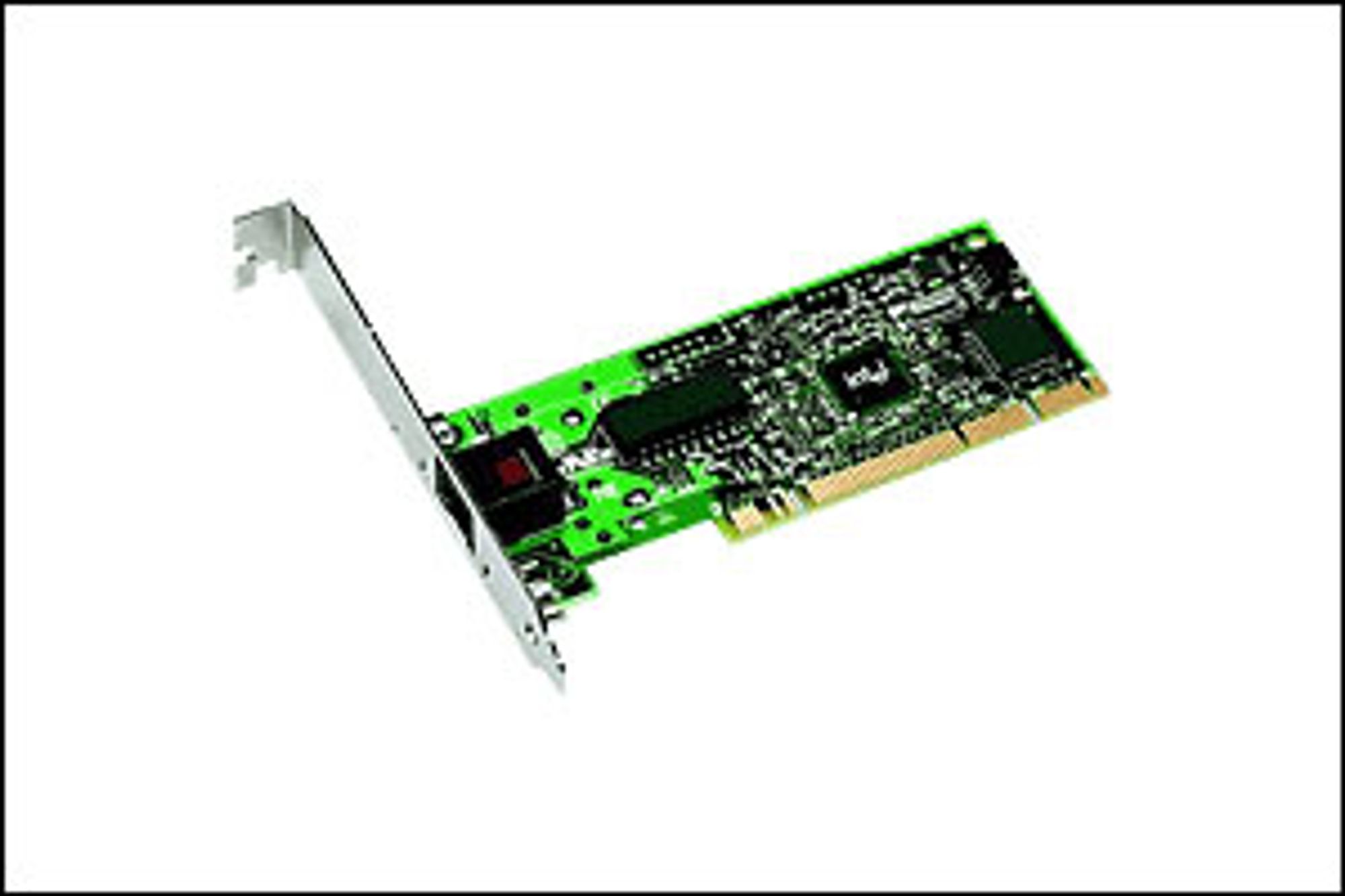

In de Pricewatch staan er wel een aantal. Ook Intel en 3COM. Even zoeken bij de netwerkkaarten op het woord: low
Voorbeeldje: pricewatch: Intel PRO/1000 XT Server Adapter - Low Profile

Nou dus niet he, PCI kaarten zijn NIET lager dan 1U. Dit is een low profile kaart van intel die allen in 2U of hoger past. http://images.gfx.no/5/5251/pro100-3.jpg

Ga gewoon naar de site www.intel.com en zoek dit zelf op. Zoek op low profile en je vind er genoeg.

Intel heeft low profile maar die zijn voor 2U NIET voor 1U.
Daar zijn de intel kaarten te hoog voor.

Terw_Dan schreef op donderdag 19 mei 2005 @ 23:45:
*snip*, maar een intel, 3com of soortgelijke kaart verdient toch echt de voorkeur.
En helaas, die zijn vrij moeilijk te vinden in 1U formaat (als ze al bestaan).
Ik heb thuis een Intel EEpro 10/100 liggen, 1U met het bijbehorende slotplaatje. Helaas is de kaart een beetje gaar (alleen nog maar 10mbit half-duplex en dan gaat er nog maximaal 400KB/sec overheen) maar het blijkt dus dat ze wel bestaan :)
