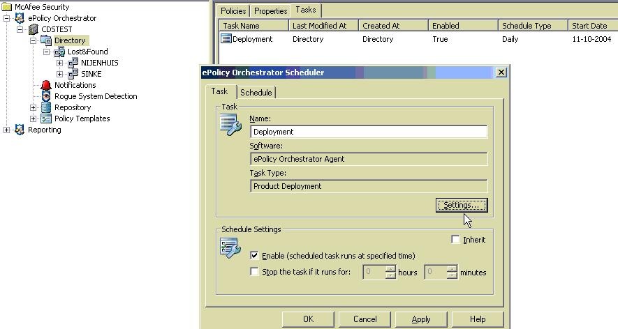

Dat kan hier dacht ik:
Directory, task, rechtermuisknop op deployment en daar settings.
Zie ook de pic.

Ik weet het niet uit mijn hoofd, maar ik meen dat je bij de settings van de deployment task kan opgeven wat er nog meer moet worden geinstalleerd EN in welke taal.
Check toch ff het log van de betreffende client(s), meestal staat daar wel wat nuttigs in. (hierin kan je ook zien of de taal van de te installeren software beschikbaar is)
