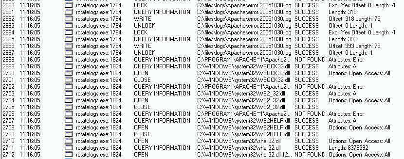

Ok, ik heb wat zitten spelen.
Bij het starten van Apache zie ik het onderstaande voorbij komen:
Afbeeldingslocatie: http://tweakers.net/ext/f/3d95b19e67185a7076b87d47fdbad69c/full.png
Ik heb geen idee waar ik nu precies op moet letten. Tips zijn welkom! :)

  • sanfranjake
sanfranjake
Computers can do that?
(overleden)
Wat dacht je van NOT FOUND? Kan daar wel geschreven/lezen worden door de apache-user?
Mijn spoorwegfotografie
Somda - Voor en door treinenspotters
  • pven
De 'NOT FOUND'-meldingen proberen een HLP-bestand op te halen, dat niet bestaat.
Ik heb een scriptje gemaakt om mij ieder uur de acces-log toe te mailen. Wat me opvalt is dat ik logs van bv. 2 en 3 november gemaild heb gekregen, terwijl momenteel alleen de log van 4 november op het systeem staat (met alleen meldingen van 4 november). Het lijkt er dus op dat de rotate iets doet, waardoor de oude logs verdwijnen. :?
Uiteraard ga ik nog wat verder zoeken met fileman, dat zal wel wat tijd kosten want er komt ongelooflijk veel uitrollen.

Bij deze de meest opvallende meldingen:
24
25
26
27
28
29
30
31
18  20:18:33    Apache.exe:1636 QUERY INFORMATION   C:\Program Files\Apache Group\Apache2\conf\httpd.conf   BUFFER OVERFLOW FileAllInformation
30  20:18:33    Apache.exe:1636 QUERY INFORMATION   C:\Program Files\Apache Group\Apache2\conf\httpd.conf   BUFFER OVERFLOW FileAllInformation
43  20:18:33    Apache.exe:1636 QUERY INFORMATION   C:\Program Files\Apache Group\Apache2   BUFFER OVERFLOW FileAllInformation
275 20:18:33    Apache.exe:1636 READ    C:\Program Files\Apache Group\Apache2\conf\httpd.conf   END OF FILE Offset: 36954 Length: 4096
288 20:18:33    Apache.exe:1636 QUERY INFORMATION   C:\files\Website\pven   BUFFER OVERFLOW FileAllInformation
386 20:18:33    Apache.exe:1636 OPEN    C:\PROGRA~1\APACHE~1\Apache2\bin\rotatelogs.exe.Manifest    FILE NOT FOUND  Options: Open  Access: All
391 20:18:33    Apache.exe:1636 OPEN    C:\PROGRA~1\APACHE~1\Apache2\bin\rotatelogs.exe.Manifest    FILE NOT FOUND  Options: Open  Access: All
401 20:18:33    Apache.exe:1636 QUERY INFORMATION   C:\Program Files\Apache Group\Apache2\conf\mime.types   BUFFER OVERFLOW FileAllInformation
406 20:18:33    Apache.exe:1636 READ    C:\Program Files\Apache Group\Apache2\conf\mime.types   END OF FILE Offset: 15612 Length: 4096
408 20:18:33    rotatelogs.exe:4348 QUERY INFORMATION   C:\PROGRA~1\APACHE~1\Apache2\bin\rotatelogs.exe.Local   FILE NOT FOUND  Attributes: Error
409 20:18:33    csrss.exe:368   QUERY INFORMATION   C:\Program Files\Apache Group\Apache2\rotatelogs.exe    FILE NOT FOUND  Attributes: Error
410 20:18:33    csrss.exe:368   QUERY INFORMATION   C:\??\C:\WINDOWS\system32\rotatelogs.exe    NAME INVALID    Attributes: Error
411 20:18:33    csrss.exe:368   QUERY INFORMATION   C:\WINDOWS\system32\rotatelogs.exe  FILE NOT FOUND  Attributes: Error
412 20:18:33    csrss.exe:368   QUERY INFORMATION   C:\WINDOWS\system32\rotatelogs.exe  FILE NOT FOUND  Attributes: Error
413 20:18:33    csrss.exe:368   QUERY INFORMATION   C:\WINDOWS\system\rotatelogs.exe    FILE NOT FOUND  Attributes: Error
414 20:18:33    csrss.exe:368   QUERY INFORMATION   C:\WINDOWS\rotatelogs.exe   FILE NOT FOUND  Attributes: Error
415 20:18:33    csrss.exe:368   QUERY INFORMATION   C:\WINDOWS\system32\rotatelogs.exe  FILE NOT FOUND  Attributes: Error
416 20:18:33    csrss.exe:368   QUERY INFORMATION   C:\WINDOWS\rotatelogs.exe   FILE NOT FOUND  Attributes: Error
417 20:18:33    csrss.exe:368   QUERY INFORMATION   C:\WINDOWS\System32\Wbem\rotatelogs.exe FILE NOT FOUND  Attributes: Error
418 20:18:33    csrss.exe:368   QUERY INFORMATION   C:\util\rotatelogs.exe  FILE NOT FOUND  Attributes: Error
419 20:18:33    rotatelogs.exe:4348 QUERY INFORMATION   C:\PROGRA~1\APACHE~1\Apache2\bin\WSOCK32.dll    FILE NOT FOUND  Attributes: Error
423 20:18:33    rotatelogs.exe:4348 QUERY INFORMATION   C:\PROGRA~1\APACHE~1\Apache2\bin\WS2_32.dll FILE NOT FOUND  Attributes: Error
427 20:18:33    rotatelogs.exe:4348 QUERY INFORMATION   C:\PROGRA~1\APACHE~1\Apache2\bin\WS2HELP.dll    FILE NOT FOUND  Attributes: Error
433 20:18:33    rotatelogs.exe:4348 OPEN    C:\WINDOWS\system32\shell32.dll.124.Config  FILE NOT FOUND  Options: Open  Access: All
434 20:18:33    csrss.exe:368   OPEN    C:\WINDOWS\WinSxS\policies\x86_Policy.6.0.Microsoft.Windows.Common-Controls_6595b64144ccf1df_en-US_580A28FF\    FILE NOT FOUND  Options: Open Directory  Access: All
435 20:18:33    csrss.exe:368   QUERY INFORMATION   C:\WINDOWS\Assembly\GAC\Policy.6.0.Microsoft.Windows.Common-Controls\_en-US_6595b64144ccf1df\Policy.6.0.Microsoft.Windows.Common-Controls.dll   PATH NOT FOUND  Attributes: Error
436 20:18:33    csrss.exe:368   QUERY INFORMATION   C:\WINDOWS\system32\en-US   FILE NOT FOUND  Attributes: Error
437 20:18:33    csrss.exe:368   QUERY INFORMATION   C:\WINDOWS\system32\en  FILE NOT FOUND  Attributes: Error
440 20:18:33    csrss.exe:368   QUERY INFORMATION   C:\WINDOWS\WinSxS\manifests\x86_Microsoft.Windows.Common-Controls_6595b64144ccf1df_6.0.0.0_en-US_F6B1E800.manifest  FILE NOT FOUND  Attributes: Error
441 20:18:33    csrss.exe:368   QUERY INFORMATION   C:\WINDOWS\assembly\GAC\Microsoft.Windows.Common-Controls\6.0.0.0_en-US_6595b64144ccf1df\Microsoft.Windows.Common-Controls.DLL  PATH NOT FOUND  Attributes: Error
442 20:18:33    csrss.exe:368   OPEN    C:\WINDOWS\WinSxS\policies\x86_Policy.6.0.Microsoft.Windows.Common-Controls_6595b64144ccf1df_en_66C5EEE6\   FILE NOT FOUND  Options: Open Directory  Access: All
Sorry voor de layout!
Vooral de 'BUFFER OVERFLOW' zit me niet lekker. De user waar Apache onder draait heeft overigens (tijdelijk) administrator-rechten om uit te sluiten dat de 'FILE NOT FOUND'-meldingen komen door beperkte rechten.
Iemand nog tips?
