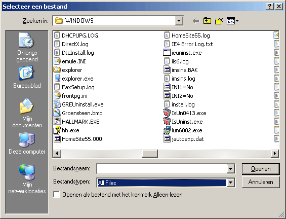

• Start VB (nieuw project)
• Druk Ctrl-T
• Vink Microsoft Common Dialog Control aan
• Sleep de control op je Form
• Plemp een knop op je Form
• Paste de volgende code:
Private Sub Command1_Click()
    On Error GoTo ErrOpen
    With CommonDialog1
        .CancelError = True
        .DialogTitle = "Selecteer een bestand"
        .Filter = "Sound files|*.mp3;*.wav;*.aiff|Graphics Files|*.jpg;*.gif;*.bmp|All Files|*.*"
        .FilterIndex = 2
        .ShowOpen
        MsgBox "User selected:" & .FileName
    End With
    Exit Sub
ErrOpen:
    MsgBox "User clicked cancel"
End Sub
F5 meppen Et voila.
Kijk ook even naar het .Flags Property in je helpfile. Daarmee kun je nog wat dingetjes fine-tunen.
Screenshot:
Afbeeldingslocatie: http://www.tweakers.net/ext/f/55805/full.gif
Er is trouwens ook een API-Way, maar die mag je zelf Googlen.
/edit
...of gaat het je specifiek om die dropdown? Kwartje valt nu pas :X

Inderdaad... en ik wil het ook niet als dialog laten verschijnen, maar een onderdeel van mijn normale form laten zijn.
Het is wel een beetje mijn fout dat ik niet verteld heb dat ik het al wel ongeveer met een commondialog kan, maar goed, het was al laat he ;)
