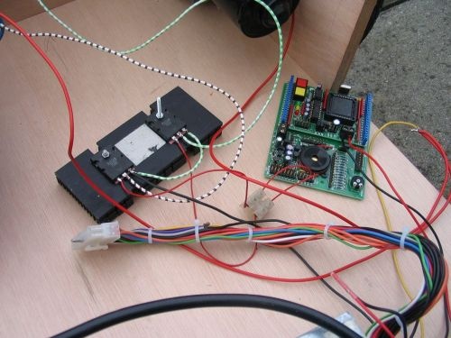

Koop een Conrad C-Control set, daar kun je zoiets perfect mee maken, en heel gemakkelijk programmeren. C control's hebben standaard 8 AD converters en 16 uitgangen, meer dan genoeg voor jouw project. Scheelt interfaces bouwen, en je hoeft er geen pc naast te gebruiken (kan natuurlijk wel, via seriele poort)
Afbeeldingslocatie: http://www1.nl.conrad.com/xl/1000_1999/1200/1240/1241/124109_LB_00_VB.EPS.jpg
Zoek even op Conrad.nl naar C-Control, links posten werkt niet goed wegens cookies
Afbeeldingslocatie: http://www.tweakers.net/ext/f/55416/full.jpg
Mijn bordje in een robotprojectje, werkt prima _/-\o_
