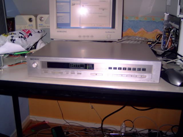

Nou ik had dus weer eens zin om te modden, en had een complete pc over,
ik had nog een mooie ouwe tuner ( de eerste digitale of zo) liggen.
nou ja ik zag al die knopjes en ledjes ik was er al op verliefd :+
Maar het grootste probleem was, dat hij maar 6 cm hoog was, en ik een full atx mobo had.
naja eerst maar eens kijken of het er ooit in zou kunne,
dat was dus wel te doen allen moest ik dan wel een vga riser kopen,
nou ja in nederland zijn die dingen dus voor een normale prijs niet te kopen,
dus gaan ebay'en en 1tje gevonden voor maar 12 dollar + 6 dollar verzend kosten, oke die was dus besteld en ik ging aan me mod beginnen.

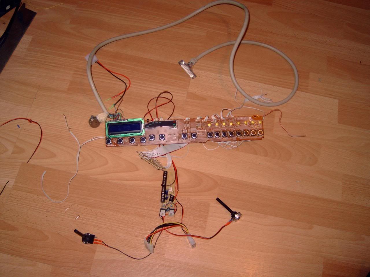

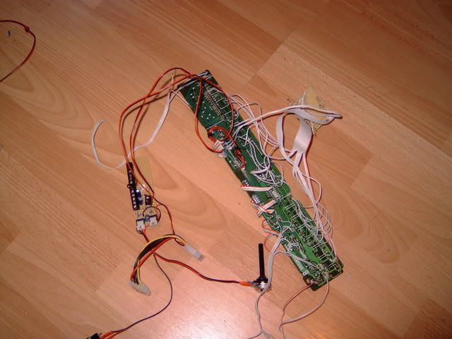

wat ik vast kon doen was vast aan elk ledje en knopje draadjes maken,
zo gezegt na vele uuren gedaan : )

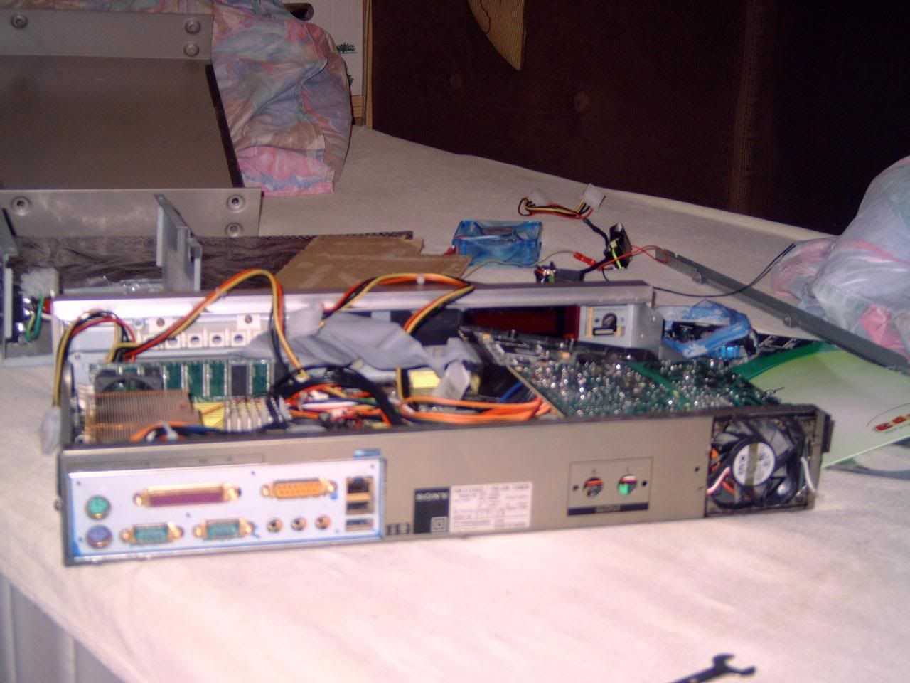

Oke toen moederbord er eens ingelegd, gaten aan de acherkant gewoon het i\o shield gemaakt,
toen de voeding : | eerst een kleine voeding vinden en daarna er nog in krijgen, dat is dus alleen gelukt door hem er op zijn kop in te maken.
http://i2.photobucket.com/albums/y47/ndcpike/c3.jpg
en een fannetje 6cm groter kan dus niet :P ( ja zit nog vol met watervastestrepen die haal ik nog wel weg )
Afbeeldingslocatie: http://i2.photobucket.com/albums/y47/ndcpike/c1.jpg

dus k ging vast een fancontroller maken :)
gewoon een standaart (lm319?) mod, en aan de voorkant zit natuurlijk een ledje die feller en misder fel gaat branden als je aan de podmeter draaid :P
dat was zo gebeurd,
Afbeeldingslocatie: http://i2.photobucket.com/albums/y47/ndcpike/d2.jpg
http://i2.photobucket.com/albums/y47/ndcpike/fucties.jpg
daarna hdd vu meter maken want ja ik had nog veel ledjes "over" op school leuk een printje ge etst,
chipies had ik nog liggen van vorige mods ; P
nouja ipv 10 leds maar 8 maar dat ik nie erg.
toen nog een lcdtje 16x2 maja da was zo gedaan

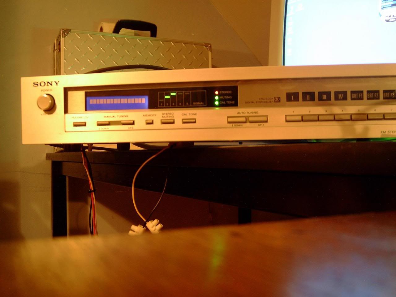

nouja en toen lag er bij de deur een envelop met airmail er op : D
dus ja hoor de agp riser was er,
dus ik blij da ding in me pc en vga er in en ................... alleen maar piepjes
huh da ding zit toch goed maar niks,
na 3 uur proberen ben ik er acher je moet hem echt werkelijk percies zoveel mm uit het agp slot trekken want als hij er helemaal inzit doetie het niet :s
nouja nog een half uur proberen hoe die nou perfect goed zit en hij zat.
gelijk lijmpistool gepakt en helmaal vast gelijmd 8)
( tot nu toe werkt hij nog oke )

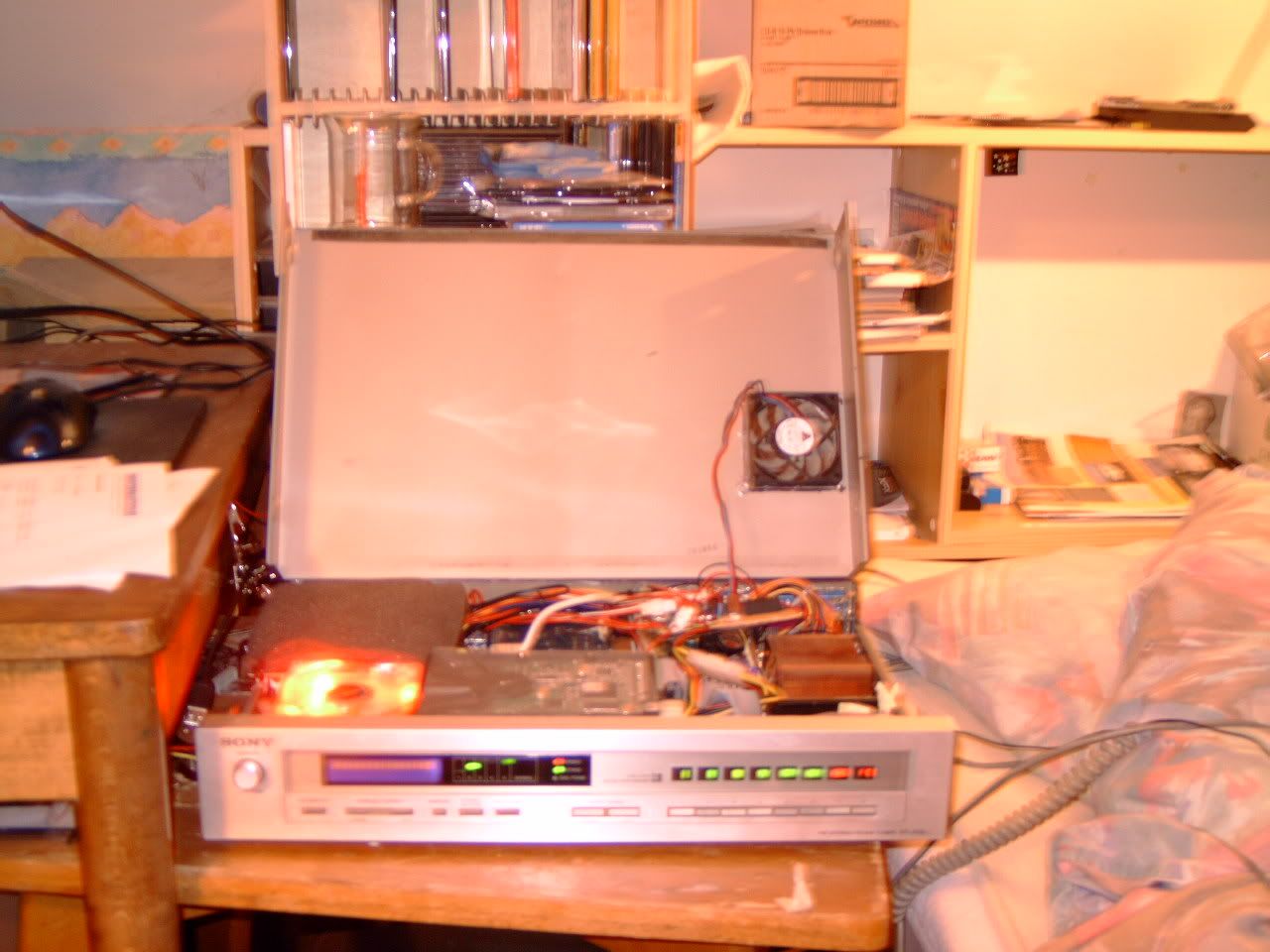

Nou kon ik eidelijk gaan teste of me pc het een beetje deed, open deed hij het redelijk maar dicht werd hij met toch wat te warm, (ik had er altijd een extere temp sensor in hangen)
Afbeeldingslocatie: http://i2.photobucket.com/albums/y47/ndcpike/M5110066.jpg
dus tot mijn grote spijt maar een fan gat in gemaakt aan de boven kant.
dus ik teken netjes af percies boven het cpu koelblok, dus ging er maar een fan in maken een gewone paste niet dus maar een amd fan gepakt die zijn maar 1 cm ik en dat paste nog net tussen koelblok en bovenkant
en pak me gatenboor je weet wel zoon grote
ik ga blij aan het boren en na even boren kom he er achter dat het een hout gaten boor is : |.
nouja geen paniek ik pak me dremel en ga heel voorzichig een rondje slijpen, tot mijn grote verbazing lukte dit nog goed ook,
ik blij verder modden fanguard en over maken
ik leuk vrijf eens over me net geboorde gaatje was ik vergeten om ze aftebramen dus snee in me vinger :P
maar oke fan er onder gemaakt en fanguard er op

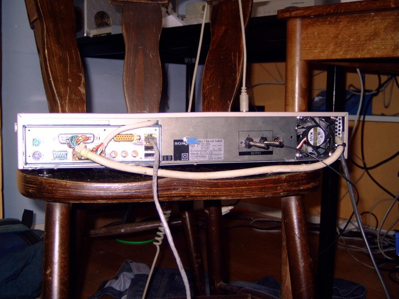

nou ja de acherkant zoals hij nu is, ik wil de kabels nog wel strak leggen, vooral die naar de lpt poort gaat
http://i2.photobucket.com/albums/y47/ndcpike/acher.jpg
nou binnekort meer foto's van de binnekant zoals hij nu is,

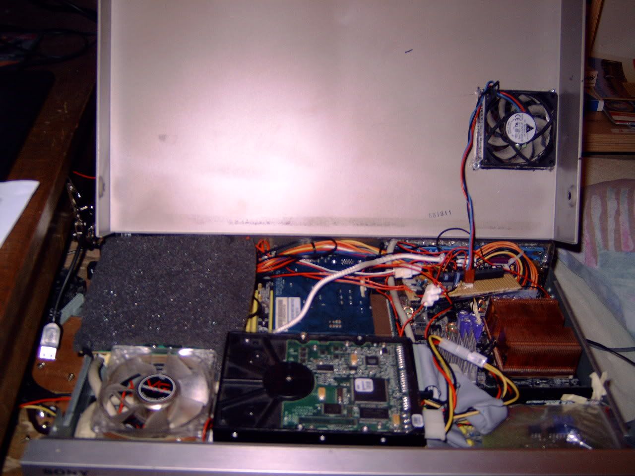

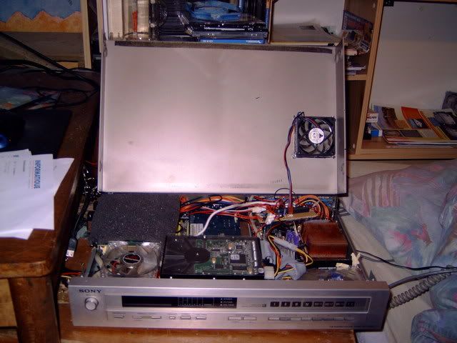

nog wat pic's van de binnekant
Afbeeldingslocatie: http://i2.photobucket.com/albums/y47/ndcpike/M51100633.jpg
iets te veel licht maja zonder flits ( hij staat hier aan )
Afbeeldingslocatie: http://i2.photobucket.com/albums/y47/ndcpike/M5110065.jpg
en nog een foto van de binnekant over de hardeschijf zit nog een dus laagje hard plastic kortsluiting preventie, op die voeding ook maar daar zit ook nog schuimrubber over.
verder zit allen de voeding met 1 schroefje vast de rest zit geklemd dus kan niet bewegen,
al wil ik het moederbord nog wel beter vastzetten.
Afbeeldingslocatie: http://i2.photobucket.com/albums/y47/ndcpike/M5110062.jpg
fan links onder in hoek zou je zeggen die doet niks maar toch is de voeding veel minder warm, het is dus puur om de lucht te laten bewegen, en het werkt. :)

naja laatste dagen weer beetje bezig geweest,
ik wou de boven kant een keer op nieuw spuiten omdat er wat krassen op zaten,
ik ga dus naar de gamma en koop een spuitbus, die bijna de zelfde kleur als het orgineel was,
(de goedkoopste bijna)
naja ik ga spuiten, wat een rotzooi, zwartevlekken overal dan weer bijna geen kleur jezus wat een troep, dat word dus op nieuw schuren en nieuwe spuitbus kopen. :/
verder word het i\o schield van uv goen plexie,
dat was het tot nu ff hopelijk binnekort meer foto's
owja en maar eens wwat dingen gaan vast zetten
