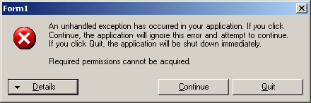

Close, but not quite. Ik doe dit (pardon my VB) in MyApp.dll:
Visual Basic .NET:
<Assembly: AssemblyKeyFile("c:\devtest\idperm\mykey.snk")>
<Assembly: StrongNameIdentityPermission(SecurityAction.RequestMinimum, _
  PublicKey:=  "0024 ... d7af")>
Wat ik dan in MyApp.exe doe, doet niet terzake, alles werkt, signed, unsigned maakt niet uit. Als ik echter die AssemblyKeyFile weghaal (bij beide, anderd build het niet) of de PublicKey string verander, krijg ik deze SecurityException:
Afbeeldingslocatie: http://www.tweakers.net/ext/f/54979/full.png
Recap:
MyApp.exeMyApp.dllResultaat
SignedSignedOK
UnsignedSignedOK
SignedUnsignedBuild error
UnsignedUnsignedError
SignedSigned (diff key)Error
UnsignedSigned (diff key)Error
[ Voor 40% gewijzigd door Gerco op 21-03-2005 15:53 ]
