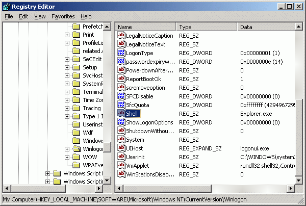

Nu heb ik het pad opgezocht zoals hieronder beschreven
To edit the registry
In the Windows registry editor, navigate to the following key:
HKEY_LOCAL_MACHINE\Software\Microsoft\Windows NT\CurrentVersion\WinLogon
In the right pane, change the Shell value from <Drive>:\Winnt\Explorer.exe to Explorer.exe.
If the Shell value does not exist, create it.
Save the changes, and close the Registry Editor.
Restart the computer.
maar nu snap ik niet wat er hier mee bedoeld word
Wat moet ik daar invoeren??
gebruik btw winxp ipv winnt

Imhotep schreef op maandag 11 april 2005 @ 16:18:
ik had de service al eens opnieuw opgestart, maar nog niet iets aan de register veranderd.
Een voorbeeld:
Shell=c:\windows\explorer.exe
Dit moet worden, volgens die link:
Shell=explorer.exe
Ter verduidelijking, als deze waarde niet bij jou aanwezig is, dan moet je die aanmaken: Afbeeldingslocatie: http://www.tweakers.net/ext/f/56436/thumb.png
Verder is Windows XP gebaseerd op NT-technologie. ;)

pasta schreef op maandag 11 april 2005 @ 16:23:
Een voorbeeld:
Shell=explorer.exe
Ter verduidelijking, als deze waarde niet bij jou aanwezig is, dan moet je die aanmaken: [afbeelding]
ah oke. _/-\o_ _/-\o_ _/-\o_
ben je eeuwig dankbaar :)
Dacht dat die dingen aan je rechter kant shell heette en niet dat je die de naam shell moest geven 8)7
Maargoed, hij doet het nu eindelijk :D :D
Allemaal bedankt jongen, en vooral ESTANNY voor de link
hij stond er namelijk niet tussen en heb deze dus net met behulp van jou aanwijzing aangemaakt.
