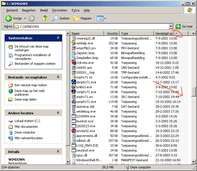

Het gaat om de lichtgrijze kleur die een kolom in de explorer in XP krijgt, als je erop sorteert. De rest van de kolommen is dan wit.

_Thanatos_ schreef op vrijdag 11 maart 2005 @ 10:09:
tomatoman, je begrijpt me nog steeds verkeerd :)
Plaats dan effe een screenie ;)

Precies, die kleur zoek ik :)
