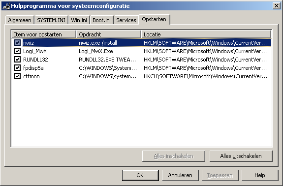

sharkzor schreef op woensdag 09 maart 2005 @ 18:27:
daar staat zoveel meuk bij, dat het niet uit te zoeken is. hp software en meer van die troep....
:D Bij mij staan er hooguit een paar dingen. Ik zou toch daar eens in gaan zoeken dan :Y)
Afbeeldingslocatie: http://www.tweakers.net/ext/f/53720/full.gif
fpdisp5a is overigens FinePrint voordat iemand denk dat ik zooi te pakken heb ;)
Anders post eens een HijackThis log ofzo?
[ Voor 25% gewijzigd door RobIII op 09-03-2005 18:34 ]

sharkzor schreef op donderdag 10 maart 2005 @ 15:50:
C:\WINDOWS\system32\HPZipm12.exe
C:\Program Files\FTDv3\FTDv3.exe
C:\PROGRA~1\Serv-U\ServUDaemon.exe
[/code]
http://forum.faqman.nl/messages/12/72751.html?1109166554
ftd: precies het gedrag wat je beschijft, en het is geen spyware virus....
draai je inderdaad een ftp server (servUdeamon) en Hpzipm12 klopt nog (zou ook dit gedrag kunnen veroorzaken als de hp driver inmiddesl weer verwijderd is.
Need more data. We want your specs. Ik ben ook maar dom. anders: forum, ff reggen, ff topic maken
En als je een oplossing hebt gevonden laat het ook ujb ff in dit topic horen.

leuk_he schreef op donderdag 10 maart 2005 @ 16:03:
die ftp en ftd draaien hier al veel langer dan dat het probleem speelt. bovendien is ftd niet altijd actief..
ik verdacht ook die hp software, maar ik heb het nodig :(
als niemand een manier weet om te loggen wat er start, dan moet ik dat er maar afmikken ja...
