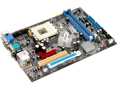

Dit moederbord zit er in een EZ18 alwaar duidelijk 2x 40pins connectors zichtbaar zijn.
Het bordje is voorzien van Aopen's EzColor kleurcodering - en te zien aan de kleuren zijn die 2x 40 pins connector van je 2 aparte ATA channels (primairy en secundairy).
Het bordje heeft een nForce2-GT: ofwel nForce2 IGP northbridge en nForce2 MCP-T southbridge, waarin naast andere zut ook 2 losse ATA channels zitten.
Hij wordt geleverd met 3 flatcables, 1 floppy, 2 ATA, waarvan 1tje gelabelt met "H.D.D.", de andere met "Optical". Alle flatcables hebben alleen een Master connector. Dat verklaart de opmerking op diverse sites dat er maar 2 device aansluitingen zijn en toch de melding van 2 channels in de specificaties.
De handleiding vindt je hier - alwaar vast ook wel het een en ander verduidelijkt staat.
Kortom, 2 ATA aansluitingen op je moederbord, en 2 bijgeleverde kabels met alleen Master connectoren. Als je echt meer devices wilt aansluiten dan is het kwestie van die kabels vervangen of (mede ook door ruimte) uitwijken naar USB 2.0 / FireWire / NAS etc.
