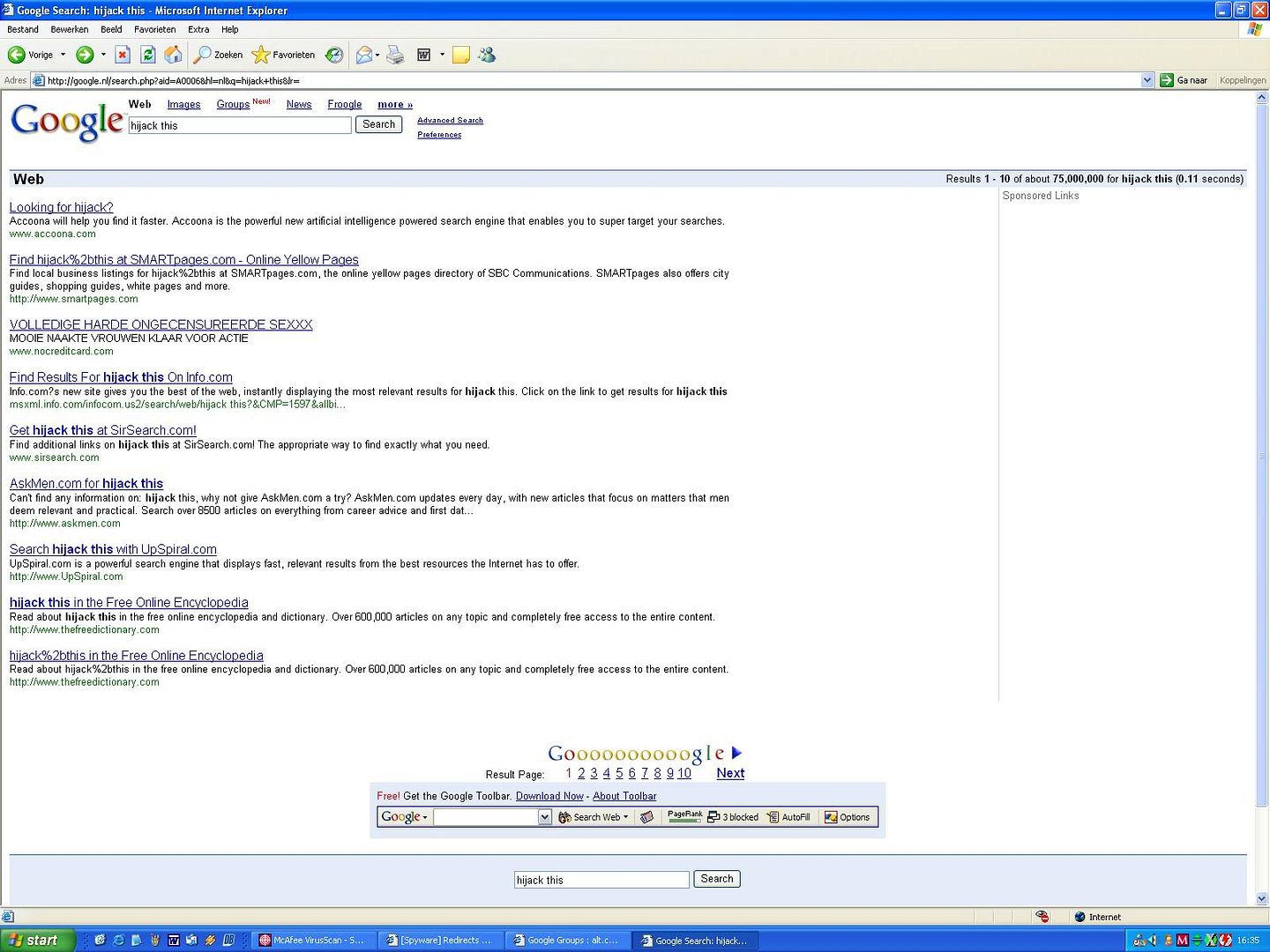

Nou, meneer AJMouse heeft eindelijk de stap naar sp2 gedaan hoor, met z'n fantastische bescherming voor van alles en nog wat. Ik heb vrijwel nooit spy of adware op mijn pc gehad, ik accept die niet zo aardige active x bestanden nooit. Ik verwijder zelf eigenlijk meestal de troep van andermans pc's. Nu aan de andere kant, is het mis.
Zit je dus rustig niks te doen op je pc (afleveringetje naruto kijken) en je start een internetbrowser op.
Ineens was mijn startpagina anders, ik zag onderaan in de statusbalk gigantisch veel dll bestanden gedownload worden. Hó dacht ik, dat is niet goed. Ik ctrl-alt-delete drukken en de internet explorer afgesloten (lukte niet anders). Ik start configuratiescherm op en wijzig mijn startpagina weer naar blanco.
Vervolgens check ik mijn favorieten: geen nieuwe bestanden. Ik surf een beetje en ineens verschijnt er een toolbar. Ik surf naar de site van de toolbar en verwijder de toolbar zoals staat beschreven. Het leek alsof alles weg was.
Ik surf naar google want ik wilde wat opzoeken.. resultaten zagen er als volgt uit (andere zoekopdracht):
Afbeeldingslocatie: http://img.photobucket.com/albums/v73/AJMouse/th_dude.jpg
klikbaar dus
Dat klopt niet dacht ik. Ik kon verder niks vinden. Dus ik surf naar altavista.com, krijg dezelfde vreemde weergave!
Oké.... de volgende programma's heb ik eroverheen laten gaan: WindowsWasher (ff alles schoonmaken), Ad-aware 6.0 (vond 10 geinfecte bestanden, alles verwijderd), McAfee AntiSpyware (heeft ook een aantal dingen verwijderd), McAfee Scan for Viruses (kon niks vinden)

O2 - BHO: Explorer Class - {962F12AE-2773-4BEB-99EA-B5C3AB9A6606} - C:\WINDOWS\system32\DSMANA~1.DLL
Kan denk ik in ieder geval weg.
  • ParaNoiMia
  • Laatst online: 22-09 20:54
O23 - Service: MySQL - Unknown - C:\Program.exe (file missing) kan zowiezo weg.
En trek:
O2 - BHO: CDownCom Class - {031B6D43-CBC4-46A5-8E46-CF8B407C1A33} - C:\WINDOWS\DOWNLO~1\ipreg32.dll
O2 - BHO: Pop Class - {A9AEE0DD-89E1-40EE-8749-A18650CC2175} - C:\WINDOWS\winsx.dll
eens door de Jottiscan op http://virusscan.jotti.dhs.org ?
DSMANAGER.DLL zorgde voor et probleem hier beschreven: [rml][ IE] Google redirect naar Spyware pagina?[/rml]
was ook niet echt bruut
C:\WINDOWS\system32\winsx.dll
was ook spyware
probleem opgelost (was even vergeten dat ik wél kon googlen op andere pc's)
