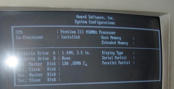

Ik heb eindelijk de tijd gevonden om hier mee verder te gaan. Op de P2B is een P3-450 geplaatst en het mobo start zowaar op! Tot zover de feestvreugde, want voorbij onderstaand scherm komt het niet:
Afbeeldingslocatie: http://www.tweakers.net/ext/f/53927/full.jpg
Als dit in beeld komt, reageert er niets meer; reset via keyboard werkt niet en de LEDs van het keyboard doen het ook niet meer. De harde schijf wordt bij het opstarten herkend als de juiste schijf, maar als ik een autodetect doe dan blijft dat 'tot in den eeuwigheid' mijn schijf detecteren. Uiteraard heb ik ook een CMOS-reset gedaan, ook dat baat niet. Voorts heb ik wat 'aanzitten rommelen' in de BIOS, maar ook dat levert helemaal niets op.
Tot een uur gelden werkte alles overigens nog naar behoren, met de P2B-VT.
Iemand enig idee wat ik verder nog kan proberen?

En als je de schijf afkoppeld ?
Probeer ook eens de IDE-Controller in het BIOS te 'disablen'
Profiel | https://thandor.net - hardware
And the rest of us would be carousing the aisles, stuffing baloney.
  • pven
Als de schijf af is gekoppeld, dan start ie wel op (maar dan kan ik natuurlijk verder niet zo veel). Ik ga ff experimenteren; THX!
Na het aankoppelen van de schijf, roept ie niet meer dat het een Maxtor is maar komt er een-of-ander hexadecimaal teken te staan. :/
Ik ga het oude moederbord weer inbouwen ; ik heb het namelijk helemaal gehad. Een dezer weken koop ik een nieuw mobo met bijpassende processor, in de hoop dat ik dan van het gelazer af ben. Momenteel zit ik me al maanden te ergeren en dat is het me niet waard. :(

Het kan zijn dat de schijf incompatibel is (Settings goed staan ?)
Het kan zijn dat de kabel niet goed is of verkeerd is aangesloten.
Het kan zijn dat de IDE Controller van het moederbord stuk is.

Uiteraard dank voor je tips! Het oude mobo is inmiddels ingebouwd en die werkt meteen goed (maar dan krijg ik straks weer onverwachte crashes).
• De schijf werd op zich herkend als de juiste schijf;de schijf is 80Gb, dat moet een P2B toch aankunnen?
• De kabel is goed, anders had het met het andere mobo ook niet gewerkt.
• Het lijkt me stug dat de IDE-controller stuk is, want de CDrom werkte wel goed op beide poorten.

Hmm, volgens mij kan niet elke P2B standaard een 80GB aan.
Je zou dan kunnen proberen om het BIOS te updaten. Zeker omdat de kabel goed werkte en de CDROM speler geen problemen gaf.

De BIOS zit al op de meest recente versie die voor deze versie van het mobo te krijgen is. ;(
Snap je nu waarom ik er moedeloos van word? ;)

Als je er een <32GB schijfje aan hangt? Boot 'ie dan wel door? Kun je even zien of het aan die harddisk capaciteit ligt.

Ik was het gelazer met grote schijven om mijn P2B-F ook zat. Eenvoudigste oplossing koop een los ide-controllertje waarvan je weer dat hij schijven groter dan 128gb aankan. In performance maakt het niks uit of ga je er zelfs nog op vooruit ATA100 vs ATA66.
Op P2B-F zit de ide-controller toch aan de PCI-bus geknoopt.

ALS het aan die schijven ligt... Wat als je 'm zonder schijven van een cdrom laat opstarten? Boot 'ie dan door?

pven schreef op zaterdag 12 maart 2005 @ 19:09:
Ik heb dit gehad toen ik van een 10 GB naar een 120 GB harde schijf ging (kleine upgrade ;) ), met een P2B. (maar ik weet niet meer precies welke versie P2B)
Bedoel je de officiele versie van dat bios (ik dacht dat dat versie 1012 was). Dan moet je eens versie 1014 proberen. Dat is weliswaar een bèta, maar hij werkt perfect, en hij ondersteunt nu grote harde schijven.
