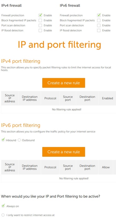

Zet de firewall en flood detections eens uit. Het zijn meestal dat soort features die niet goed met grote aantallen overweg kunnen in dergelijke hardware.

Zoals ik iets eerder hier al zei, gisteren klapte ie eruit met 3 torrents en browsen/mail op andere pc. Lijkt em weinig data op zich. En qua DL/UL nog geen 1%!!. Heb ondertussen de instelling van alle apparaten nagekeken, en wat kleine wijzigingen aangebracht. Of vast IP geconfigureerd in Modem of in device zelf. Plus nog wat andere kleine dingetjes. Zal aankomende tijd even in de gaten houden of dat goed gaat. Vreemde is dat het soms paar dagen goed gaat en dan weer niet.
Zo niet, ga ik andere oplossingen bekijken. Die hempro die Kevinvr noemt zal ik eens gaan bestuderen.

Het gaat niet om de hoeveelheid data, maar om hoeveel afzonderlijke connecties er zijn. Dat kan bij torrent heel hoog zijn, en dan loopt brakke apparatuur uit zijn geheugen.
Zet die "flood detections" opties uit en test of het verbeterd.

frickY schreef op zondag 4 maart 2018 @ 11:38:
Duidelijk. Maar die detection staat volgens mij al uit.
Afbeeldingslocatie: https://tweakers.net/ext/f/GPnwEFovwZJk2owmexAYWpDh/thumb.jpg
