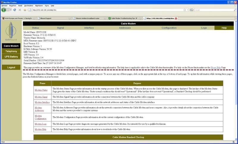

-Motorola SBV5121E modem (foto van interface http://i35.photobucket.com/albums/d174/Brasempje/modem.jpg)

zou het misschien aan de modem kunnen liggen?
Toen ik naar de "Signal" tab ging kreeg ik dit
Signal Stats:
Total Unerrored Codewords -1805835324
Total Correctable Codewords 1443371
Total Uncorrectable Codewords 5254
lijkt erop dat er iets verloren gaat, maar dat is heel erg weinig vergeleken met de succesvol verzonden pakketjes. Het aantal correctable codewords is maar een promille van de unerrored Codewords. Van de uncorrectable codewords zijn er nog veel minder.
Er staat ook: Signal to Noise Ratio 36 Db
Zou het probleem hier kunnen liggen? Ik heb een kabelabbonoment bij casema, misschien zou ik via marktplaats een goedkope modem moeten kopen om het daarmee uit te testen. Zou ik dan naar een speciaal type modem moeten zoeken? Of misschien woon ik te ver van het "verdeelstation" waardoor er dataverlies optreed.

btw, hier is de link naar mijn modem: http://www.motorola.com/b...0VgnVCM1000008406b00aRCRD
Blizzard suggereerde dat het aan m'n motorola modem zou kunnen liggen. Er zijn vanuit Amerika vage netwerkklachten bekend van mensen die ook wow speelden met een Motorola modem. Om dit uit te sluiten zou ik een andere modem moeten gebruiken, maar ik vroeg me af of iemand weet of je zomaar een andere kabelmodem bij je huidige verbinding aan kan sluiten. Mijn provider is Ziggo.
Als iemand nog een aanbeveling heeft voor een goede modem (met telefonieoptie) dan zou dat ook fijn zijn :)
