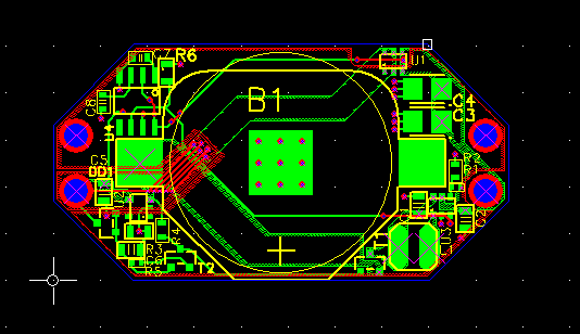

Mijn oplossing: Mux’ SSD Backup battery
Afbeeldingslocatie: http://tweakers.net/ext/f/KdWsx38D7O8io2ynKFtmsNcl/full.png
Ieder puntje op de zwarte achtergrond = 5mm
De oplossing? Een externe batterij natuurlijk! Ik heb een printplaat ontworpen met daarop een batterij die, zodra de stroom naar een SSD uitvalt, wakker wordt en de stroom naar de SSD hervat gedurende ongeveer 60 seconden. Dit geeft de SSD meer dan genoeg tijd om door te hebben dat hij als de wiedeweerga al zijn data uit SDRAM naar NAND moet schrijven en veilig af te sluiten. Dit printplaatje zit verwerkt in een SATA power-kabel en is compatible met alle 2,5” SSDs. Het ontwerp is af en kost ongeveer 15 à 20 euro incl. BTW.
In theorie moet dit perfect werken. Wanneer je computer onverwacht uitvalt maar de SSD blijft werken (door deze batterijmodule) ziet de SSD dit als het wegvallen van de fysieke layer (PHY layer) van SATA. In de SATA specificatie staat dat de SSD dan over moet gaan naar het proberen te hervatten van een signaal, of als dat niet lukt moet hij in een ‘freeze’ status gaan die enkel wordt doorbroken door een harde reset. Deze modus houdt impliciet in dat ook alle gebruikersdata naar NAND wordt geflusht. Echter, en dit is de grote ‘maar’, ik weet dit niet 100% zeker.
Dit wil ik testen, en daar heb ik jullie hulp bij nodig.

Mux, zou jouw PCB gebruikt kunnen worden om hem aan meerdere SSDs te hangen? Ik snap dat de werktijd dan verkort wordt, maar kan het de voltages wel stabiel houden en de current leveren?

Om even voor Mux te antwoorden: Die vraag stelde ik namelijk ook: Dat kan niet zomaar omdat de DC->DC converter dat niet aan kan, de max current die het chipje nu kan leveren lag rond de 300mA, en dat is in heel veel gevallen niet genoeg voor 2 SSD's.

Het printje is ontworpen met het maximumverbruik van de onzuinigste SSDs in het achterhoofd: Sandforce. Je kunt er maar één SF SSD op aansluiten.
Op zich kun je er meerdere Samsung 830, Marvell-based en Intel SSD's op aansluiten. De beperking zit hem in het maximumvermogen van net iets meer dan 2W. Dit vermogensplafond kan ik heel weinig aan doen zonder het ontwerp fiks duurder te maken, helaas.

Maar even een klein lekenideetje: wat nu als je een capacitor ertussen zou knallen die heel kort wel een iets hogere current aan kan? Grote kans dat het stroomverbruik wildfluctuerend is tussen idle en actief. Stel een SSD heeft maar een paar hoge spanningspiekjes, zou je dat nog enigszins betaalbaar kunnen 'bufferen' met een capacitor? Of praat ik nu onzin? :P

Leuk. Heb je ook een electrish schema voor de geinteresseerden? (zoals ik ;) )
Heb je overwogen om een 1.5V batterij of 1.2 oplaadbare batterij te gebruiken?
  • mux
  • Laatst online: 19-08 08:27
mux
99% efficient!
Dat was de eerste insteek ook, maar was een stuk groter en toch vrij moeilijk om genoeg vermogen uit te kunnen halen. De enige oplossing die compact en 'fit and forget' lijkt is er een met een li-ion knoopcel zoals ik 'm nu heb gemaakt
Het schema blijft nog even gesloten tot ik beter weet wat ermee gebeurt.
[ Voor 13% gewijzigd door mux op 04-09-2012 17:24 ]
  • mux
mux
99% efficient!
Het lijkt erop dat Farnell RF multiplexers/switches verkoopt die perfect geschikt zijn om een SATA-signaal te onderbreken. De SATA power kan ik ook heel gemakkelijk onderbreken. Ik kan dus een schakelaar op de print maken die elektronisch en perfect tegelijkertijd de stroom én sata-signaal kan onderbreken.
Kosten komen wel ietsjes hoger te liggen zo, maar voor het testen is dat niet zo erg.

Goed, ik heb nu de printplaat zo ontworpen dat zodra je de data-kabel eruit trekt, de power naar het bordje toe ook automatisch wegvalt (binnen 100µs) (en het bordje dus zelf gaat power gaat leveren aan de SSD). Dat betekent dus dat het mogelijk is om te testen zonder al te veel user-variability.
Ik ga nog een keer over het ontwerp heen en ga dan de bordjes bestellen.

Zoals in de TS staat is de print niet gratis, puur omdat ik wel heel geïnteresseerd ben in de uitkomst en met veel plezier schema/printplaatontwerp wil doen, maar de materiaalkosten niet zo heel makkelijk kan dragen. In de TS heb ik gezet dat de kosten €15/stuk zijn, dat zit heel dicht bij materiaalkosten. Hier is een overzicht van de kosten voor 10 stuks:
  • Printplaten: €12
  • Onderdelen: €88.80
  • Verzending: €12
  • BTW: €21.43
Totaal: €134.23
Oftewel €13.42 per stuk. Daarvoor krijg je prototype hardware die waarschijnlijk goed werkt, maar waar we niet helemaal zeker over zijn :P. Het is niet zó erg als het hier staat, tot nu toe (afgelopen 4ish jaar) heb ik een paar dozijn kleine ontwerpen gemaakt die allemaal deden wat ze moesten doen. Ik ben professioneel elektronisch ontwerper, je koopt niet iets van een totale amateur.
Van de mensen die nu nog steeds geïnteresseerd zijn hoor ik dan graag hoeveel bordjes ze willen, en of er nog meer vragen zijn.

Over dat hardware-ontwerp: Wij leveren storage, en dan heb je het vrijwel altijd over hotswap bay's, zowel in 2,5" als 3,5" versies. Bij een 2,5" chassis zie ik geen mogelijkheden iets tussen de backplane en diskconnector te krijgen, dus dat valt al af.
Maar in systemen met 3,5" hotswap-bays is er wel ruimte. Op dit moment gebruiken we daar caddies voor (als er SSDs bij moeten) waarop een loos printplaatje zit met een sata male en female connector. Het zou voor ons geweldig zijn als er een versie beschikbaar zou komen die hiermee vergelijkbaar of uitwisselbaar is.
Een versie die weer in een sata-power kabel geintergreerd is, is dan juist niet zo handig lijkt mij.
Ken je die interposers die hier en daar gebruikt worden om sata drives in een dual-ported SAS cabinet te gebruiken ( noemen ze ook wel mux, lol). Als je ooit een pro-versie wilt maken en dat kan combineren, is dat volgens mij heel interressant voor die meer enterprise gerichte storage hardware ....
Dat kan, maar dan moet ik vrij uberexact weten hoe groot dat printplaatje is en wat voor connectoren erop zitten. Sowieso is dat iets voor ná de test-iteratie, de testhardware is echt iets om op een open bench of anderszins tijdelijke setup te gebruiken. Sowieso moet je er met je handen bij kunnen om connectoren eruit te jassen, zeg maar :P
Beste manier om uit te vinden hoe groot dat ding is, is om een camera met telelens op een statief (of met beeldstabilisatie, niet de Nokia Lumia-variant :P) te nemen en een foto te maken van de printplaat met een liniaal of andere referentie ernaast ernaast. Zo maak je een foto met minimale vervorming en kan ik in fotosoep op de tiende millimeter precies de print natekenen.

Printplaten zijn besteld. Het ziet er inmiddels ietsjes anders uit:
Afbeeldingslocatie: http://tweakers.net/ext/f/tBp3K2Mi82LE4y0XJRSA6N7r/full.png
De onderkant van de printplaat is zoals hij ook in de TS staat, maar linksboven zit nu een SATA-connector, en de hele rechterzijde wordt ingenomen door een sata data+power-connector die direct in de SSD prikt. Behulpzame instructies zijn toegevoegd aan de bovenzijde.

Printje gaat jammer genoeg niet passen in men Dell kast :s

Power in zit linksonder, daar zitten twee gaatjes waar ik een molex/sata-power-kabeltje aan soldeer :)

Het printje is z'n 5cm lang, dan past het niet in veel kasten?
http://images01.olx.com.p...ce-Computers-Hardware.jpg
voorbeeld van mijn kast, het printje zou tegen de kast plaat aankomen, oké dit is nu een speciaal geval maar fractal design (en etc) heeft het in veel gevallen ook zo staan. (mijn SSD is nu verhuisd naar een 5.25" bay, maar dat ie naar de 3,5" gaat is mogelijk)
