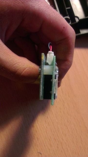

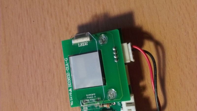

Ik ben bezig met het modden van me kast, nu wil ik graag de kleuren van de leds in de frontpanel vervangen naar geel.
Nu kom ik dus een type LED tegen wat bij mij niet bekend is en wat ik ook niet kan vinden op google.
Weten jullie misschien wat voor soort LED dit is?
Afbeeldingslocatie: http://i1114.photobucket.com/albums/k524/Whyeasy/IMAG0187.jpg
Afbeeldingslocatie: http://i1114.photobucket.com/albums/k524/Whyeasy/IMAG0188.jpg
Alvast bedankt!
Ik ben er geen expert in, maar als ik op de PCB een LED1 en LED2 zie met een klein stripje, denk ik aan een SMD LED.

Het kleine stripje is dus los te solderen, dus mij leek het dat die los te verkrijgen zijn. De SMD LEDs die ik ken en kon vinden zijn een stuk kleiner dan deze en de diode niet aan de zijkant.

Een andere kleur LED betekent een andere werkspanning (stroom wss hetzelfde). Makkelijkste is dit: bekijk het bestaande circuit. Als dit een ingewikkeld led driver circuit is dan vervang je de LED gewoon rechtstreeks (los solderen en nieuwe weer erop in de plaats). Als het een simpele kwestie is van een vaste spanning over LED met weerstand in serie moet je berekenen wat de nieuwe weerstandswaarde moet zijn.
Weerstand is wss ook smd. Even opmeten welke grootte smd en bestelled:
smdshop -> google
je hoeft dus niet dezelfde soort LED te kopen. Elke led voldoet, zolang hij maar in je kast past en niet teveel stroom moet verwerken.

Ja ik wou hem ook inderdaad gewoon vervangen, maar het punt is dat het hetzelfde formaat moet zijn. Het is namelijk de power led. Dus hij zit rechtsstreeks tegen een behuizing, hij kan niet hoger zijn.

Geen smd in elk geval (de pennetjes gaan door de print)
Deze hoogte zul je wrs niet gemakkelijk vinden, je hebt wel rechthoekige die je plat zou kunnen leggen.
Andere optie is wellicht de led-dome van Conrad, daar het bolletje van wegschuren,
http://www.conrad.nl/ce/n...400-geel/0212029&ref=list
Of als je ruimte hebt rondom het printje, een standaard led (met pootjes) aan de achterkant monteren en naar voren ombuigen.

oooh die lange rare led. ik dacht dat het om die twee onderaan op eerste foto ging. Dan moet je idd opzoek.
Bij Farnell hebben ze het wellicht (die hebben alles :P ) alleen lastig vinden.
Je kunt in dit topic posten: http://www.circuitsonline.net/forum/view/86832
Dan krijg je wellicht wat termen die je helpen.

Ok bedankt, ik zal is gaan zoeken en anders zo ander ledje.
