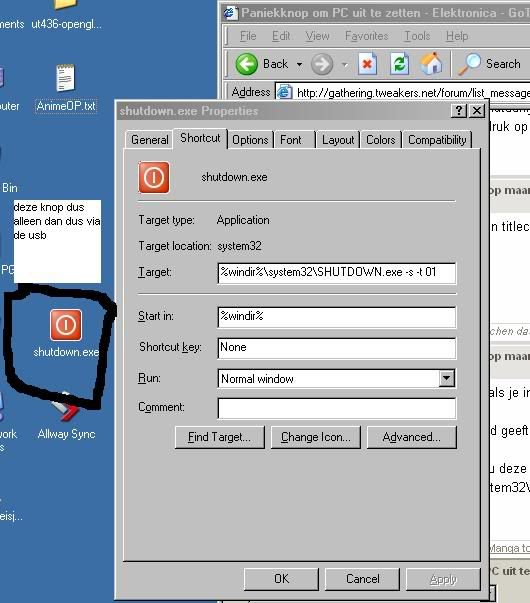

Een knop die als je indrukt
deze command geeft zou stoer zijn denk ik.
Aan je usb zou deze moeten hangen. En wanneer je op de knop drukt deze command uitvoert
%windir%\system32\SHUTDOWN.exe -s -t 01
best veilig
Afbeeldingslocatie: http://i78.photobucket.com/albums/j92/outcast_within/dgjfdkgjcx.jpg
[ Voor 16% gewijzigd door Verwijderd op 08-05-2006 09:55 ]

Verwijderd schreef op maandag 08 mei 2006 @ 09:51:
best veilig
als ik op m'n aan/uit knop druk wordt windows gewoon netjes afgesloten, bovenstaande is dus nergens voor nodig
