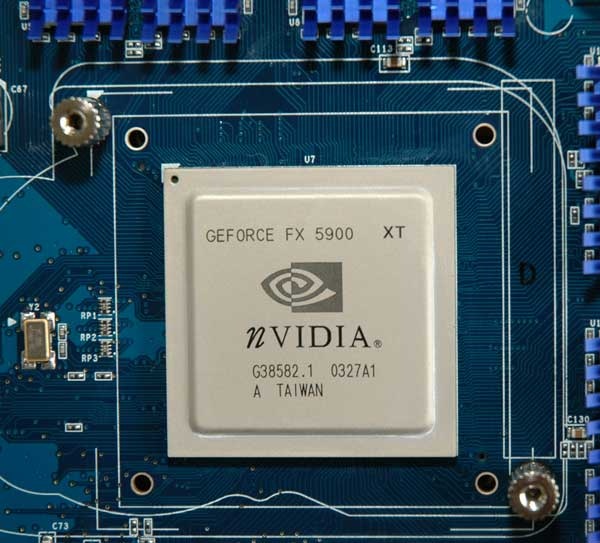

Ik doe het altijd vrij simpel: Eerst even een stukje keukenpapier om de grootste resten er af te krijgen, daarna even een doekje gedoopt in 90% alcohol ofzo om het mooi schoon te krijgen :P
Afbeeldingslocatie: http://www.tweakers.net/ext/f/57277/full.jpg
Zo zat de koelpasta er vanuit de fabriek op bij mijn kaart.
Afbeeldingslocatie: http://www.tweakers.net/ext/f/57278/full.jpg
En toen niet meer... :P
Afbeeldingslocatie: http://www.tweakers.net/ext/f/57282/full.jpg
closeupje
Werkt voor mij iig goed genoeg, maargoed iedereen vind iets anders handig geloof ik :P

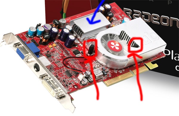

Geen gaten? Hoe zit die stockkoeler dan vastgemaakt?
die zit er gewoon "op".. ik zal even kijken of ik een plaatje kan vinden!
edit: plaatje
ik ga vandaag die cooler maar niet installeren.. blijkbaar zitten er wel gaatjes in (maar niet zo opvallend als bij die hercules ;)). Ben blijkbaar beetje suf vandaag :+
[ Voor 84% gewijzigd door Verwijderd op 17-06-2005 13:56 ]

Afbeeldingslocatie: http://www.tweakers.net/ext/f/60960/full.jpg
Zo moeilijk waren die pinnetjes toch niet te vinden? :P
Ik vrees trouwens dat dat stuk waar ik een blauwe pijl naar gezet heb dus op je ram geplakt zit, en best weleens goed vast kan zitten... Zou imo niet echt ideaal zijn als dit aan de rest van je koeler vastzit, aangezien je bij de ram heatsinks soms best wat geweld moet gaan gebruiken om ze eraf te krijgen en ik dat bij de core liever niet doe... :P

XanderH schreef op vrijdag 17 juni 2005 @ 15:24:
jah.. daar zat ik zelf ook aan te denken (en die pinnetjes zijn als de kaart in de kast zit best lastig te zien ;) en aan de achterkant voorzien van een schutkleur :+ ).
Enig idee hoe je die meuk het makkelijkste eraf krijgt? (van het geheugen?) helpt een feun (wtf hoe schrijf je dat eigenlijk :p) daar bij?
/me gaat effe knutselen :)
  • Xander
  • Laatst online: 15:00
Verwijderd schreef op vrijdag 17 juni 2005 @ 15:44:
Als ramsinsk geplakt zitten helpt een föhn ja, alleen de ram heatsinkjes niet zo heet laten worden dat je ze niet meer vast kunt pakken, dan krijg je ze er nog niet af (ja zelf ervaren 8)7).
Ik heb zelf iig ook een fohn gebruikt voor mijn ramsinks. (XanderH in "[cooling] Het algemene VGA cooler topic")
ah okay :) dan moet ik effe een fohn (doh zo dus :p) gaan zoeken.. heb em er net wel even uit gehaald; de pinnetjes gaan makkelijk los, maar dan laat de cooler nog niet los :(.
Het wel al alcohol enzo in huis :P dus nu effe de boel loskrijgen! (kreeg net nog nieteens het stekkertje van de ventilator eruit 8)7) ik ben vandaag echt in dummy-mode.
Hoeveel kracht moest jij zetten nadat je het gefohnt had? kon je ze d'r zo af halen of moest je alsnog flink trekken? dat ik zo beetje weet wanneer er iets niet goed is .
Het koelblok van de GPU zelf kon ik er zo aftrekken, hoefde ik niet echt veel kracht voor te zetten, en daarbij zou ik ook niet gaan wrikken ofzo...
De ramsinks heb ik een tijdje verwarmd tot een temperatuur dat ik ze nog wel vast kon pakken en toen "omgeklapt" zeg maar, ze lieten toen best wel makkelijk los. (Nouja, de lijm rekte uit en ik had de sinks zo'n centimeter boven de geheugenmodules toen... :P Dan moet het niet meer zo lastig zijn om ze los te krijgen)
okay.. dat ga ik dan vanavond even proberen :)
Laat resultaatjes wel weten als het is gelukt !
Okay, het is gelukt ! na het gebuiken van de fohn is het er netjes af gegaan :)

  • Jckx
Weet iemand welke Arctic Silencer er op een Geforce FX5800 gaat? Ja, ik heb gezocht maar kon het antwoord niet vinden.
  • Jckx
Hmm, misschien iets vroeg, maar toch maar even een klein schopje.
Weet iemand welke Arctic er past op mijn Geforce FX5800? Of weet iemand waar de layout gelijk aan is?
  • Jckx
Eh ja, maar daar staat ie niet tussen :).
[ Voor 1% gewijzigd door Jckx op 06-09-2005 16:48 . Reden: typo ]
  • SuB-ZeuZ
  • Laatst online: 28-10 21:29
Vind het vreemd dat mensen met de NV5 zulke hoge temps halen.. volgens mij zit ie er dan echt niet goed op.
Met mijn 7800GTX TOP van Asus (met NV5 erop), wordt ie niet warmer dan 54°c onder load (kaart loopt op 515/1360), en hij idled rond de 37°c...
Lijkt me stug dat een 6800GT zoooooveel meer warmte produceert (20°c+) dan de 7800GTX..
  • Viss
  • Laatst online: 09-08 12:19
  • Jckx
Kijk daar heb ik nou wat aan. Op de FX5800 gaat dus de NV Silencer 4 :).

Klein kickje, ik heb een ati radeon 9600 pro aiw, welke ati silencer past hierop? Volgens het schema op de site zou een silencer 1 al moeten passen voor de pro versie. Deze heb ik besteld en ik probeer hem er nu op te zetten, alleen zit het video en radio in gedeelte in de weg... Iemand tips / ervaring?
edit: ik vind nu iets over de vga silencer rev3.0 die erop zou moeten passen?

never mind, een vijl en een kniptang doen wonderen :) Dan issie maar niet mooi meer, hij zit toch in de case :).

Heb nog een oud beestje staan die ik een nieuw leven wil inblazen. Ben dus nu op zoek naar een zo stil (!!) mogelijke vga cooler voor een Hercules 3D Prophet DDR-DVI (Geforce 256). Belangrijkste vraag is welke fans die nu nog te koop zijn passen op deze oude kaarten? Heb al veel gezocht op zowel Google als Got en op de sites van leveranciers maar dit wordt in de specs niet meer vermeld (obviously). Er zit nu een Blue Orb op die overleden is. Is dit nog te doen of is dit een onmogelijke missie?
