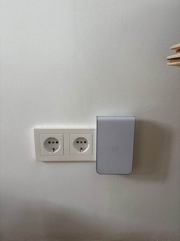

Goedemorgen,
Graag wil ik mijn Ubiquiti UniFi AP AC In-Wall strak in de muur installeren. De installatie op het netwerk etc. is allemaal goed gegaan alleen wil ik het optisch ook mooi hebben. Ik loop alleen er tegenaan dat mijn internetpunt waar de utp kabel aan verbonden gaat worden, in hetzelfde raam zit als twee wandcontactdozen. Ik kan hierdoor niet direct op de muur installeren zoals de snelstartgids (
https://dl.ubnt.com/qsg/UAP-AC-IW/UAP-AC-IW_NL.html) aangeeft. Hebben jullie hier mogelijk tip voor om de AP wel strak geinstalleerd te krijgen?
Ook heb ik een Ubiquite AP 'ufo' gekocht en daar loop ik tegen hetzelfde probleem aan. Dit AP is zelfs qua formaat groter en kan ik de stroompunten niet gebruiken als ik een wandinstallatie zou willen doen.
Omdat foto's meer zeggen dan tekst, hierbij de situatie:
Afbeeldingslocatie: https://tweakers.net/i/LFd9djFllV2zOIqpjJpgwgokzHg=/x800/filters:strip_icc():strip_exif()/f/image/w3tqneKNR8vr69SgnonJl2yG.jpg?f=fotoalbum_large

Uiteindelijk heb ik er voor gekozen om langere schroeven te gebruiken bij het installeren. Er komt een bureau boven te staan waardoor je alleen het aangezicht zou zien en dat is strak wat mij betreft.
Als dit niet gelukt was had ik een kleiner raam gekocht wat @rens-br als tip gaf.
Voor nu werkt dit goed. Het is inderdaad zo dat de input aan de achterkant zit en de output onder. Dit werkt voor mij prima zo.

@marleybob je bedoeld dit denk ik:
Afbeeldingslocatie: https://tweakers.net/ext/f/a58NOuXeKXmdFLsA9vfUiqtm/full.jpg
Ik heb destijds een raampje kleiner gekocht, daarna (ik meen) boven en onder de bestaande doos gaatjes geboord en daar de in-wall bevestigd.
[ Voor 5% gewijzigd door rens-br op 20-08-2025 11:48 ]

@rens-br raampje kleiner bedoel je dus een twee in plaats van drie raam denk ik. Dat zou moeten werken.

Correct inderdaad, van 3 naar 2.

@franssie Ik zat te denken om langere schroeven te gebruiken aangezien de bevestigingsplaat van de AP een stuk groter is dan het raam. Maar dit is wel een minder mooie oplossing dan jouw, veel logischere, opzet. Zo bedoel ik het iderdaad en dank hiervoor!
@3dmazter Ja dat zou natuurlijk kunnen, alleen is het natuurlijk het mooist -zweert mijn vrouw- als er geen kabels verder zichtbaar zijn. Ik kan alsnog een gleuf in de muur maken om de kabel door te trekken en in te pluggen. Is wat minder optimaal, maar ook wel een oplossing.
Dank allen. Ik ben geholpen!
