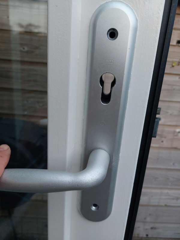

Ik zou graag het deurbeslag van mijn tuindeuren willen vernieuwen.
Nu loop ik tegen een probleem aan dat ik het niet voor elkaar krijg om de klinken los te maken.
Het gaat om een 3 punts sluiting mocht dat van belang zijn.
Heeft iemand de gouden tip? Afbeeldingslocatie: https://tweakers.net/i/eMa2KNGnwmiiessh1yIex2KQ6O8=/x800/filters:strip_icc():strip_exif()/f/image/bfGsrZWUwjRpVma003KRUzpz.jpg?f=fotoalbum_large

Ik zou toch verwachten dat de klink aan binnenzijde een klein schroefje heeft om hem te kunnen lossen. Goed aan de onderkant gekeken en de kant waar de klink heen wijst? Op laatste foto zie ik aan de onderkant wel iets zitten, maar dat kan ook een beschadiging zijn.
Kijk dit laatste stuke clip (2:52) , er moet nog een klein schroefje in de kruk zitten:

Dit is een Hoppe schildplaat/klink, ik denk dat die aan de binnenkant met een veerring aan elkaar vastzitten en dat je het samen als één geheel eraf moet kunnen trekken. Er zal nu een vierkante stift inzitten die hem weerstand geeft. Plakt hij ook niet vast aan het verfwerk?

Ja ik heb echt goed aan de onderkant gekeken, maar het is inderdaad een beschadiging. Op het flimpje zit de kruk aan de buitenzijde vast
( kan niet bewegen) bij mij kan hij wel bewegen. Dus dat is anders

Wisey schreef op donderdag 6 juni 2024 @ 22:42:
Dit is een Hoppe schildplaat/klink, ik denk dat die aan de binnenkant met een veerring aan elkaar vastzitten en dat je hem er gewoon af moet kunnen trekken. Er zal nu een vierkante stift inzitten die hem weerstand geeft. Plakt hij ook niet vast aan het verfwerk?
Je bedoelt dus eerst het schilt er af halen? Daarna de klinkt?

Het schild samen met de klink, het is per deurzijde één geheel.

Wisey schreef op donderdag 6 juni 2024 @ 22:47:
Thx, ik hoop dat dat het zal zijn. Zal idd ff met een mesje eerst de verft weg halen en de proberen het los te halen

Het is gelukt, de klink ging er samen af met het schild. Wat wel weer erg vast zat door de verf.
