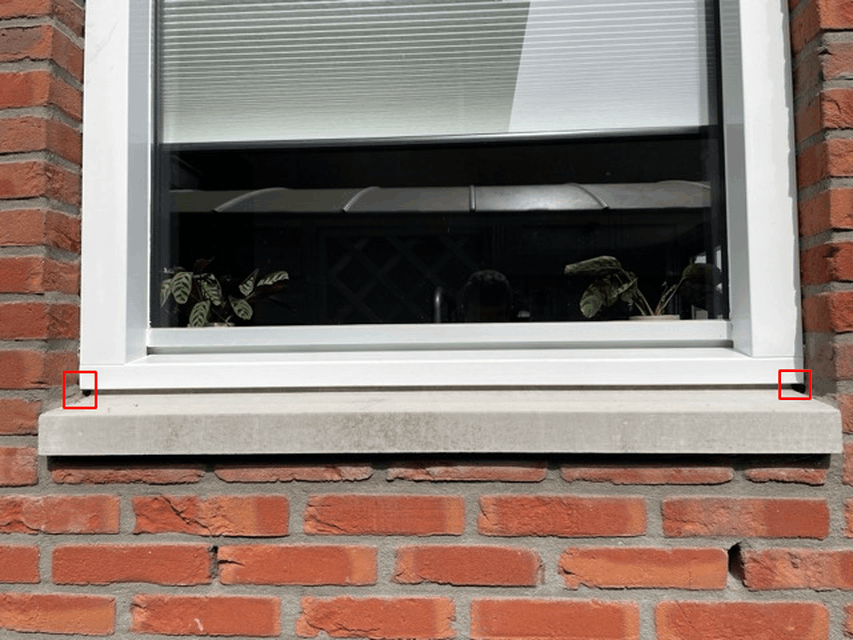

Afgelopen jaar hebben wij een woning gekocht met bouwjaar 2013. In 2019 is er een stuk aangebouwd door de vorige bewoner. In deze aanbouw zitten o.a. twee raamkozijnen met ventilatierooster.
Nu zitten er onder de linker- en rechteronderhoek van de kozijnen een behoorlijk gat: je kan met je gehele pink er gemakkelijk inprikken:
Afbeeldingslocatie: https://tweakers.net/i/copn81vtBcHr-jA7m2yW0d29398=/full-fit-in/4000x4000/filters:no_upscale():fill(white):strip_exif()/f/image/psOgPRyYmUslVFiqhwccKZPQ.png?f=user_large
Heeft dit een ventilatiefunctie om schimmel te voorkomen oid? Of is dit een isolatieprobleem?

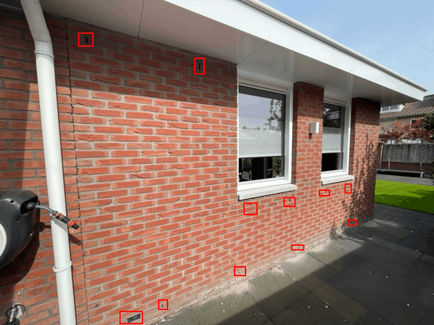

Wat verder opvalt is dat er behoorlijk wat (ventilatie?) gaten tussen de stenen zitten:
Afbeeldingslocatie: https://tweakers.net/i/Jgz3g7qVoG1mpoleZ_csfxxXqfI=/full-fit-in/4000x4000/filters:no_upscale():fill(white):strip_exif()/f/image/WUvBkjq0VOPTTbptiq3cwmPT.png?f=user_large
Als ik het vergelijk met een muur met zelfde oppervlakte van de oorspronkelijke bouw, zijn dit er een stuk meer (oorspronkelijke bouw zie ik er maar twee in zelfde oppervlakte). Is dit vreemd?
Ik voel aan de binnenzijde verder geen tocht, maar zelfs met de ventilatieroosters dicht, horen we incidenteel binnen (niet al te harde) geluiden van buiten die ik niet zou verwachten als het goed geisoleerd is.

Als het goed geïsoleerd is moet je veel ventilatie gaten hebben om de spouw goed te laten ademen.
De oorspronkelijke bouw heeft waarschijnlijk minder isolatie en dus minder stootvoegen nodig.
Als zou ik wel stootvoegroosters (bijenbekjes) plaatsen!

Metselwerk en kozijn zijn precies hoe het hoort te zijn, het glas is slechts een keuze.

dragonhaertt schreef op zaterdag 13 april 2024 @ 16:12:
Waarom moet bij goede isolatie je spouw beter ventileren dan bij minder goede isolatie?
  • 99ruud99
  • Laatst online: 09:31
Normaal ventileert die zowel naar binnen als naar buiten. Als er een isolatie aanwezig is, is er meestal ook dampdichte folie gebruikt. Dan kan de spouw niet naar binnen ventileren.
Zie het als wanneer je verkouden bent en 1 neusgat zit verstopt. Je kan nog wel ademen maar het gaat moeilijker. Vandaar dat er extra gaten worden gemaakt voor het ademen.

No Hands schreef op zaterdag 13 april 2024 @ 16:25:
Dan heb je sneller condensvorming.
  • No Hands
  • Laatst online: 10:13
Waar komt dan condens? In de spouw? Daar is toch niets wat kouder is dan de rest?
  • Draakje5
Condensvorming in de spouw? Nooit van gehoord. Wel van koudebruggen in de spouw.
Dit alles is gewoon normaal uitgevoerd zoals t moet.
