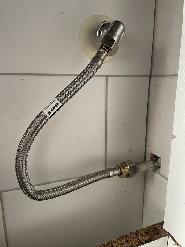

We hebben vandaag een flexibele (water) aansluitslang gebruikt om de waterleiding te verbinden met onze nieuwe buitenkraan. Vanwege de beperkte ruimte leek ons dit de beste oplossing. Nu zit er wel een knik in en ik vraag me af of dit ook eventuele problemen van veroorzaken in de toekomst. Enige puntje wat ik kan bedenken is misschien iets mindere waterdruk...
Zijn er ideeën om dit net even iets netter te krijgen? Of .. kan ik het zo prima laten?
Afbeeldingslocatie: https://tweakers.net/i/3JSQna7SHb147yXGXLje1WukIsU=/x800/filters:strip_icc():strip_exif()/f/image/aOPzQaPnlZpM3VBBOD67CJGq.jpg?f=fotoalbum_large
  • _JGC_
Inwendig is rubber, dus uiteindelijk gaat dat wel kapot en lek. Voor koud water zal het even duren, bij warm water kan dat snel.
Ik zou 'm vervangen en kijken of je zonder knik kunt aansluiten.

Kan dan bovenste kniestuk niet iets verder met de klok mee draaien?

Ja dat hebben we geprobeerd maar de knik blijft er in zitten.

Bovenste knie stuk iets met de klok meedraaien en het stuk flexibele slang wat om zijn as draaien zodat de plek waar hij nu knikt (zwakke plek geworden) straks in de buitenbocht zit. Hiervoor zul je hem wel aan beide zijdes een stukje los moeten draaien. Heb iets soortgelijks gehad met de slangen onder mijn boiler.

Of gewoon de slang vervangen door een nieuwe. Voor dat tientje moeilijk gaan doen?
Draai je het knietje zodat deze op 270 graden zit en maak je een mooie vloeiende bocht.

Leho schreef op vrijdag 12 april 2024 @ 20:06:
Kortere slang kopen, stuk met de klok mee draaien of met rigide buis(alupex of koper) en een kniekoppeling werken. Die laatste is wel het aller netste.
Wil je bij flex slang blijven dan kan je ook onderaan een knie installeren, dan heb je een 'rechte' aansluiting naar boven.

Ik ga mee met de twee boven mij: een nieuwe, iets kortere slang kopen. Voor €4,99 heb je bij de Gamma eentje van 15cm, mocht dat lang genoeg zijn: https://www.gamma.nl/asso...-x-3-8-mm-15-cm/p/B110042.

Sokje op t onderste buisje, knietje er achter, knietje op je buitenkraan en gewoon vast aansluiten...

Heb je de buitenkraan geprobeerd? Komt er met zo’n slang nog voldoende water(druk) uit?
Zo niet: niet met deze slangen aansluiten. Kan ook nog door de knik komen, maar de slang zelf is ook wel echt dun.

Dank voor de reacties. De kortere flexibele slang van 15 is nét te kort. Ik kom 1 a 2 cm te kort.
Stel we kiezen voor een koperen verbinding, dan is de hoek niet exact 90graden en dan zouden we de koperen buis deels moeten verbuigen. Maakt het wat uit dat de kniekoppeling dan niet op 90 graden zit? Er is me verteld dat het voor flexibele slang niet uit maakt, maar voor rigide buis wel..?

@Makrolon Wat is een sok voor de buis?

Die knik heeft er denk ik al ingezeten? Normaal moet je deze bocht prima kunnen maken met zo'n leiding. Gewoon een nieuwe kopen dus.
