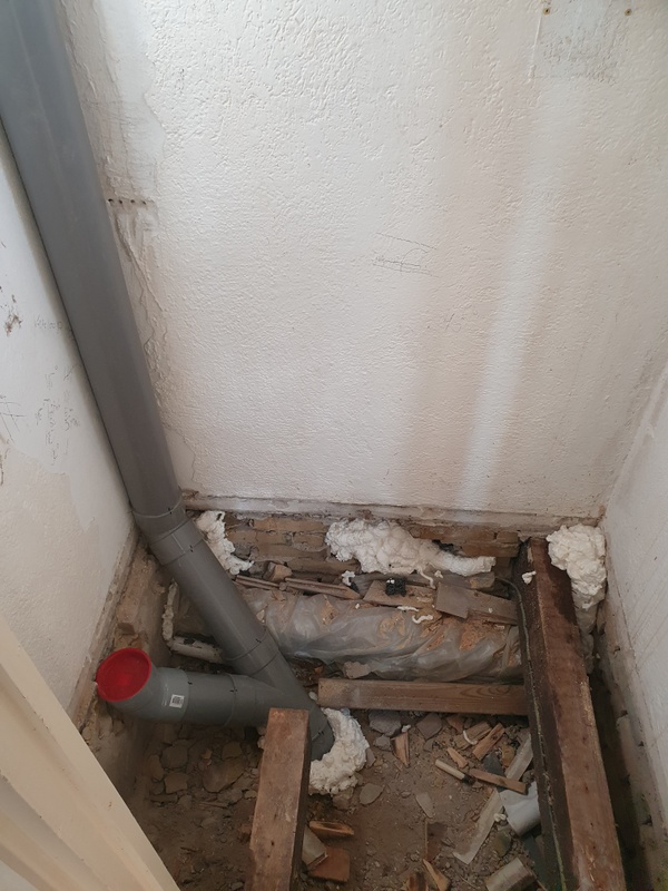

Bij ons grenst de kelder niet aan de gevel. Hij zit ongeveer 1,5m naar binnen.
Hier nog een oude foto van de tussenliggende ruimte. Inmiddels betonvloer.
Dat het een lekke afvoer betreft heb ik kunnen uitsluiten
Afbeeldingslocatie: https://tweakers.net/i/ftzCgoIxUGTUBEaYlfPnNaani9I=/x800/filters:strip_icc():strip_exif()/f/image/XOB2RLJMrSHIuRMhsuMElBZD.jpg?f=fotoalbum_large

Dat gaat een erg lastig verhaal worden..
De achtergelegen kruipruimte (toilet, zie foto) ventileert echter ook erg goed dus mocht het vocht door impregneren ipv doorslaan kelder naar die ruimte uitwasemen, zou het afgevoerd kunnen worden

als daar achter een toilet zit zou ik me zorgen maken dat de stortbak lek is.
  • SteFLe
  • Registratie: December 2023
  • Laatst online: 26-04-2025
Watermeter ook lange tijd gecheckt, en met camera bekeken. Stortbak of waterleiding is niet de issue
