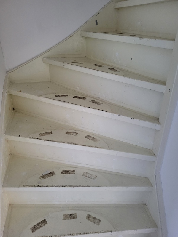

Allen,
Na wat research twijfel ik over de aanpak, hopelijk hebben jullie advies/ervaring.
Project trap, wie vind dit geen leuke klus, gaat beginnen. Nu twijfel ik tussen het volgende:
  1. Compleet kaal schuren/maken. Maw verflaag volledig verwijderen;
  2. Opschuren en verfen.
De verflaag lijk op zich prima, bladdert niet, maar heeft hier en daar wel beschadigingen.
Wat adviseren jullie? Ik doe dit klusje graag maar 1x :P

Verf die vast zit hoeft er niet af.
Ik zou
-trap schoonmaken met heet water en Universol
-schuren korrel 120
-stofzuigen
-afnemen met uitgeknepen doek met universol en heet water
-Alle kale plekken grondverven ( mag over oude verf heen
-opschuren met korrel 240
-stofzuigen
--afnemen met uitgeknepen doek met universol en heet
-2e keer gronden
-schuren met schuurvlies
-stofzuigen
-2x aflakken met goede verf.

Sowieso optie 2.
Verf ziet er nog prima uit als basislaag. Grotere beschadigingen opvullen met 2k vulmiddel na eerste grondlaag.
Lijmresten van de maantjes verwijderen met aceton of iets soortgelijks.
Verder wat @3dmazter zegt.

al zou ik argumenteren om geen korrel 240 te gebruiken, dit is net iets te fijn en zit snel vol voor dit soort grotere klussen ik zou het op maximaal korrel 180 houden of enkel 120.

Jarno Nelis schreef op woensdag 3 april 2024 @ 16:26:
Onzin, je dient altijd met een grove korrel te beginnen, dan plamuren, schuren met een iets minder grove korrel, gronden, schuren met een nog fijnere korrel, gronden, met 240 schuren, en dan afnemen en (2 x) aflakken.
Met korrel 120 de laatste grondlaag schuren levert gegarandeerd een eindresultaat op met schuursporen in de eindlaag, dat wil je niet.
En een goed merk schuurpapier (Siaflex bijv.) gebruiken (of schuurvlies) helpt ook, die lopen niet zo snel dicht.
[ Voor 8% gewijzigd door Yaksa op 03-04-2024 17:13 ]
  • 3dmazter
  • Laatst online: 13:24
En met korrel 120 na gronden ga je zo door je grondlaag heen.
Korrel 240 en de schuurmachine op een langzame snelheid.

Heb ervaring met iets van de Hornbach (merk vergeten), niet fijn om aan te brengen en werd heel hard, op een houten trap welke altijd wel iets werkt zorgde dat voor scheuren.
Op huidige trap heb ik Sigma traplak zitten, stuk duurder, maar beter te verwerken. Daar zit een fijne structuur in zodat deze wat stroever onder je voeten is. Naden nu ook gekit vooraf dus verwacht minder scheurvorming. Hele verwerking van trap hier was een proces wat wel weken geduurd heeft... die zag er niet uit :X

Ik heb net de nieuwbouwtrappen gedaan (dichte trap naar eerste verdieping, open trap naar tweede verdieping). Ik kreeg 3 offertes, terwijl ik 9 schilders heb aangeschreven, met de goedkoopste voor €2,000 (nog buiten de BTW!) om dat te laten doen. Dus "ik kan dat wel zelf".
Het resultaat is prachtig. Maar die weekenden krijg ik niet meer terug en de pijnlijke rug heb ik na twee weken nog.
Wat een grafklus. Onmogelijk bereikbare hoeken, onbereikbare verdiepingen tijdens droogtijden en je kunt nergens fatsoenllijk staand/zittend werken. Al kost het €5,000: ik doe het nooit meer zelf.
Hier zat er al witte grondverf op.
- stofzuigen
- afnemen met sopje St. Marc
- gaten en beschadigingen vullen met 2k houtvuller
- beschadigde kitranden verwijderen
- handdoeken onder de deuren, WTW uit en voordeur open
- schuren korrel 180
- stofzuigen
- kitten met Soudal Acryrub
- schuren korrel 240
- stofzuigen
- 2x lakken met Sigma Traplak (2.5 liter totaal).
