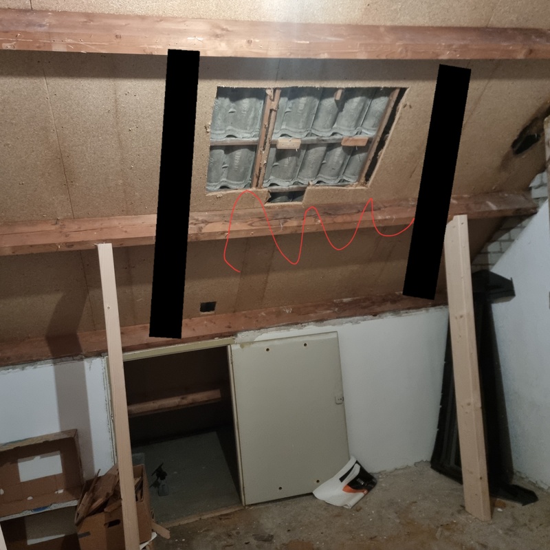

Wij zijn de zolder aan het renoveren, huis 4 jaar geleden gekocht en verder nog niets mee gedaan, het is de bedoeling dat dit de master bedroom wordt.
Aan de zuidkant van het huis het Velux dakraam laten weghalen zodat daar mooi 12 zonnepanelen konden laten leggen.
Dit is de noordkant van het huis, omdat we toch graag natuurlijk licht willen hebben gaan we een velux dakraam plaatsen van 134x98.
Echter waar we deze graag willen hebben komt het niet uit met de pannen dus moet de gording weg.
Zoals te zien is op de foto heb ik gordingen reeds ondersteund met 2 balken met enige voorspanning.
Plan is om de gording door te zagen en dan 2 verticale balken te plaatsen tussen de gording er boven en onder, de zwarte lijnen op de tekening.
Deze zet ik vast met raveeldragers op de balken, en de reststukken gording zet ik dan door en door met lange schroeven vast op verticale balken.
Daarna de ondersteuning weer weg halen.
Balkmaat is 70x170mm
Overspanning gording circa 3650mm
Ik ben zelf werkzaam als installateur dus ben redelijk handig dus ik zie het wel zitten om te doen, maar zou graag willen weten of ik nog iets over het hoofd zie?
Daarnaast de vraag, het gemetselde knieschot zit hier tegen de gordingbalk aan en zouden we graag weg willen hebben, het lijkt mij niet dat dit dragend is?
Aan de andere kant van de zolder zit het knieschot lager en niet tegen een balk aan.
Daken zijn identiek qua helling en lengte.
Bij voorbaat dank voor de adviezen

Voor zover ik kan oordelen moet dat wel kunnen. Ik neem aan dat de balken aan de linker kant van de foto ook op een stenen muur rusten? Dan doet het knieschot inderdaad niets. Vroeger metselde men vaker een muurtje van steen dan dat het uit hout opgetrokken werd.

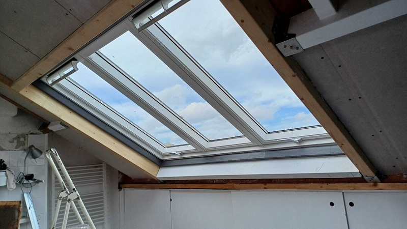

Hier de afgelopen weken hetzelfde gedaan alleen voor een iets groter dakraam (188x140).
Gisteren het dakraam geplaatst.

Korte antwoord; natuurlijk kan dat niet. Dan is de gording waar je op gaat afdragen in staat om 50% meer belasting te dragen. Daar is die gording nooit op ontworpen.
Een grotere opening (met eigen draagconstructie) is eigenlijk nog gunstiger dan een kleine.
Hier zul je constructeur naar moeten laten kijken.
In de praktijk is de natuur nogal vergevingsgezind en gaat er veel goed, maar dat is geen garantie.

Ja klopt, links zit een tussenmuur op zolder en die is dragend en hier liggen gordingen in die doorlopen naar de andere kant van de zolder.

Ik snap je punt, echter is het precies zoals ze het bij dakkapellen ook doen dus daarom lijkt het mij goed te kunnen, er verdwijnen straks ook een hoop pannen en daar komt een relatief licht dakraam voor terug.

Als dit nog helpt: Ik heb een zelfde overspanning, een zelfde dakhelling, met keramische dakpannen. En ik heb die middelste gording niet eens. 1550mm zit er tussen de gordingen.
Dat komt omdat er bij mij houten kraaldelen als dakbeschot zijn gebruikt. Die doen het wat beter bij doorbuiging. Bij jouw zit er wat papperigere spaanplaat. Als je dit gewoon doet zoals gepland is er niets aan de hand.
