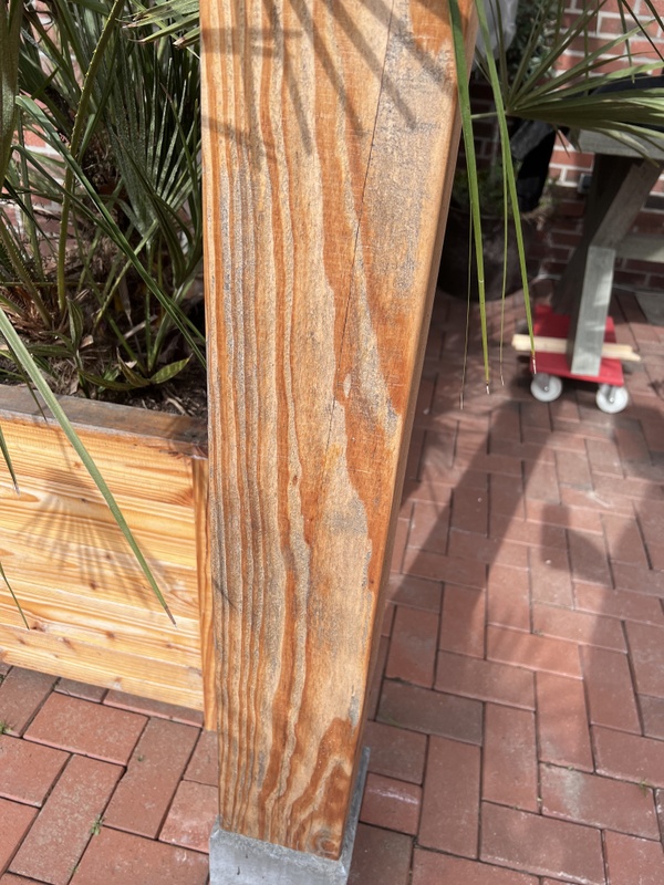

2x per jaar smeer ik mijn douglas hout in met remmers HK lazuur.
Ik ga nu het derde jaar in en dit is het resultaat Afbeeldingslocatie: https://tweakers.net/i/QDnXw-FZ9XEo0hSGpWvzsGHRUm4=/x800/filters:strip_icc():strip_exif()/f/image/AOdyNSBT8GX3VSVo3tSJZYxa.jpg?f=fotoalbum_large
Afbeeldingslocatie: https://tweakers.net/i/4hCwQAorOGIhAv2c4WuoamDQz3c=/800x/filters:strip_icc():strip_exif()/f/image/6d4Qcqqeh0m4G7g8qNBzW9Vj.jpg?f=fotoalbum_large
2x per jaar lijkt me genoeg. Misschien andere beits gebruiken. Welk merk-type kan ik beter gebruiken?

Ik heb het 4 jaar geleden op de schutting gesmeerd en ziet er beter uit.
Volgens mij hoeft het maar eens (2x) in de 5 jaar, waarom heb je het niet 1e keer 2x aangebracht en zo gelaten?

Was het hout droog genoeg toen je het de eerste keer aanbracht? Lijkt alsof het de eerste keer al niet goed gegaan is. En welke variant gebruik je? Want de lichtste variant(en) hebben weinig tot geen UV bescherming. Als je die gebruikt wordt aangeraden ook nog UV schütz toe te passen. Donkerdere varianten blijven langer goed qua kleur. Als er nu al vergrijzing is en je wilt dat niet dan zul je dat eerst weer kaal.moeten maken denk ik.

Lijkt UV schade Buiten Hout in houtkleur houden met blanke lak is nog altijd een utopie en hoewel je steeds veder komt met UV blockers werkt een beetje pigment nog altijd beter. schuren ontgrijzen en opnieuw beginnen. er is niets mis met remmers, het behoort echt tot de betere producten.

Toen het nieuw was heb ik heb eerst geschuurd en daarna 2x behandeld met “kleurloos”.
Misschien was inderdaad nog te vochtig?
Het is wel zo dat de vergrijsde delen wel de delen zijn die altijd in de zon staan. De “schaduw” delen is niks aan te zien.
Dan ga ik nu maar in “douglas kleur” aanbrengen
