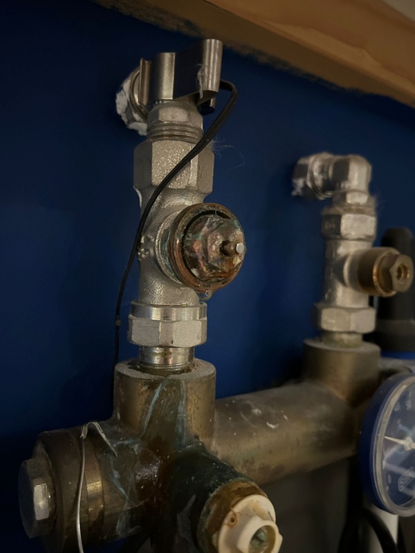

Ik heb een lekkage bij het puntstuk achter de thermostaatkraan van mijn verdeler op de 1e verdieping.
Thermostaatkraan er al af weten te krijgen en wil het binnenwerk graag vervangen, maar hoe sluit ik op deze verdeler de aanvoer en retour tijdelijk af?
Ter info:
CV hangt op 2e verdieping. BG en 1e zit vloerverwarming.
Hoor het graag.
Groet,
Gijs
Afbeeldingslocatie: https://tweakers.net/i/5RElUn4msr1ruZ2tMrPFLBGQVPk=/x800/filters:strip_icc():strip_exif()/f/image/iT7CklLfFHdRIqIwNvs3YIAE.jpg?f=fotoalbum_large
Afbeeldingslocatie: https://tweakers.net/i/5xp4cGcTPaNn_KMwWqQwCaB-vhM=/800x/filters:strip_icc():strip_exif()/f/image/Fq9bQlysh0QBelczctLxRRFK.jpg?f=fotoalbum_large

Als er aan de andere kant van de muur of verderop in het systeem geen afsluiter zitten, kan je de het thermostaatventiel niet weghalen zonder het hele cv-circuit af te tappen. Helaas, dat is niet anders.

Daar was ik al bang voor. Bedankt voor je snelle reactie. Wordt dus iets meer werk.
