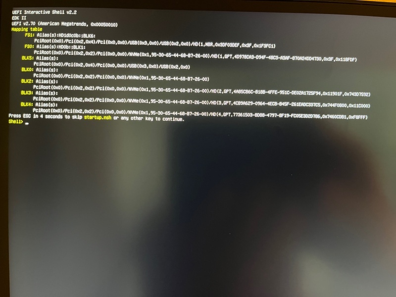

Afbeeldingslocatie: https://tweakers.net/i/pVLRFXiL10u_zvSlc1P0ZGQmY78=/800x/filters:strip_icc():strip_exif()/f/image/d8aSkz15YEJovLhdpEwONzMd.jpg?f=fotoalbum_large
helaas lukt de bios update nog niet , kreeg deze melding ?

Het lijkt alsof je probeert te booten vanaf de stick, dat moet niet. Vanuit de BIOS kun je ook de EZ flash tool starten.

marcelz37 schreef op woensdag 27 april 2022 @ 16:33:
Typ daar eens in:
flash.nsh
Ik meende dat de flash tool ook in die Brix zat, maar dat is niet zo. My bad. :)
Ik hoop dat de fan daarna stiller is, maar ik ben er bang voor...

@marcelz37
Vandaag de BIOS geupdate van de BRIX hier op de zaak en nogmaals het wiel opnieuw uit moeten vinden, maar uiteindelijk is het gelukt.
-FAT32 stickje maken met alle UEFI/BIOS bestanden
-Vanuit de UEFI/BIOS onder Save&Exit kiezen voor Boot Override: UEFI Shell
-Commando uitvoeren:
FS2:flash.nsh
of
FS2:efiflash.efi FS2:image.bin /NR
Waarbij het cijfer 2 je USB stick is, dit kan ook een ander cijfer zijn, afhankelijk van het aantal partities op je SSD.
Na het flashen en een reset bleef het scherm zwart, een powercycle deed wonderen.
De UEFI shell kan ook NTFS partities lezen, dus bij gebrek aan een USB stick kun je ook de bestanden in de root van C:\ zetten.
Toen waren beige computers heel gewoon.
  • marcelz37
  • Laatst online: 17-09 17:02
mmm thx , maar blijf toch hangen in de shell. verder gaat hij niet wat ik ook intype .
jammer
