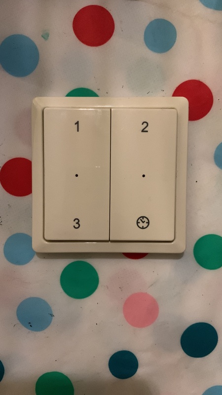

Nou dacht ik dat hij de verbinding met de bediening kwijt was. Dus wat heb ik gedaan:
- centrale bediening opnieuw aangemeld via de - en dan + knop procedure. (dit is een bedrade bediening)
- remote paneeltje ook opnieuw aangemeld.
Dit lijkt succesvol, aangezien ik nu met de draadloze bediening een selectie maak, en die dan op het centrale bediening paneeltje zie veranderen. Maar de afzuiging gaat niet aan.

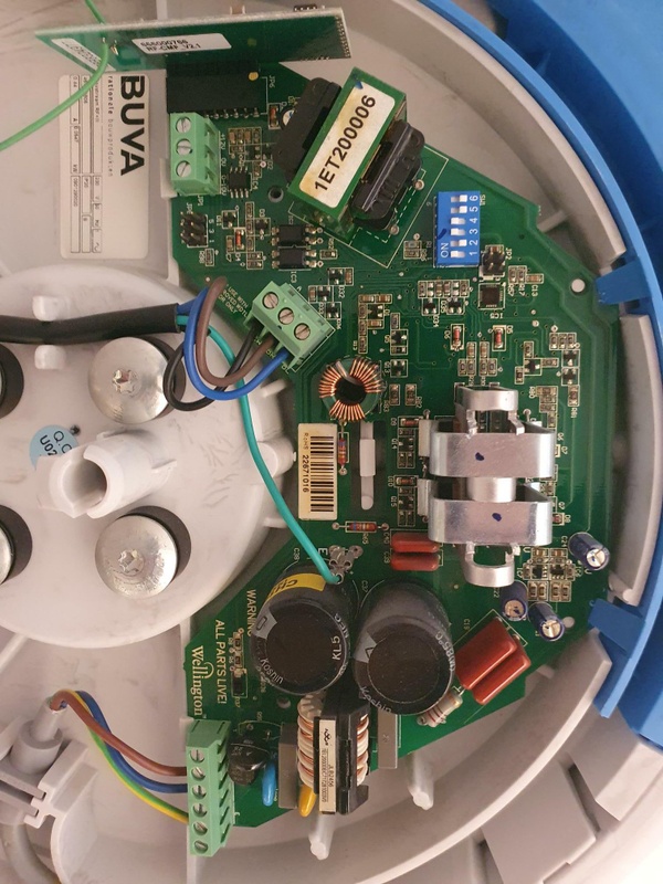

Die losse printplaat met dat lampje is de ontvangstunit. Die doet het zo te zien goed.
Haal de hele unit er eens uit. Draait die wel gewoon los? Dit klinkt alsof er iets vast zit oid, mogelijk een lager niet helemaal lekker meer. Kwestie van een schroevendraaier tussen die grijze plastic klemmen zetten; het blauwe deel komt vanzelf mee. Motorunit voorzichtig op de grond leggen en aansluiten.
Kan de motor binnenin wel gewoon draaien?

Ja ding heeft stroom, maar volgens mij geen eigen zekering voor de aansturing van de motor.
Afbeeldingslocatie: https://tweakers.net/i/w2B4scMtpInEuRio9JadOdT0FCc=/x800/filters:strip_icc():strip_exif()/f/image/8QF2q3XtbTMEHuQhTTVp0ij4.jpg?f=fotoalbum_large
Heb ook even een video gemaakt van het aanzetten, en het geluid wat hij
maakt voor een minuut of 7 en daarna stil valt.
[Streamable: 20210409_093321]

Dat was heel simpel, over deze ventilator dacht ik echt veel te moeilijk.
Thanks voor deze tip, ik klikte echt in 1 seconden de hele unit eruit.
Even op de vloer zoals jij tikte, stekker erin...zelfde brommetje.
Met de vinger een klein duwtje, en hopsa kee!!!! Hij draait.
Straks even de stofzuiger er maar door.
Dankjewel man.

Ik heb een soortgelijke probleem.
Alle apparaten die hierboven zijn genoemd heb ik ook. Ik krijg de ventilatie niet op een andere stand gezet. Als ik op de draadloze module klik, zie ik de stand op de bedraadde module veranderen. Ik zie de ontvangsmodule die is aangesloten op mijn printplaats in de boxstream wel knipperen als ik een andere stand kies.
Mijn hypothese is dat de weerstand kapot is waardoor stand 1-2 niet werkt maar wel de hoogste stand die wordt aangevoerd met stroom zonder tussenkomst van iets anders.
Afbeeldingslocatie: https://tweakers.net/i/UHz0k2GPrE8PbYBrAb19s6QKZMM=/x800/filters:strip_icc():strip_exif()/f/image/6ldJh6ffjjxXr4RzfzxUB3Eh.jpg?f=fotoalbum_large
Afbeeldingslocatie: https://tweakers.net/i/z3ArU1HnCWIEIBSklATsdZsC_Uk=/x800/filters:strip_icc():strip_exif()/f/image/TceXqPFTbz8OlqJzvK8JiI69.jpg?f=fotoalbum_large
Afbeeldingslocatie: https://tweakers.net/i/ZWQY5adrV0foI139bYbhnseFphM=/x800/filters:strip_icc():strip_exif()/f/image/jSkt7fymElEuNy7KJsRIpdtg.jpg?f=fotoalbum_large
Afbeeldingslocatie: https://tweakers.net/i/pCPgFzBWlxt5lv8M_v98358EstI=/x800/filters:strip_icc():strip_exif()/f/image/JzWyXWAxbpKDh3r0KCTPNhXz.jpg?f=fotoalbum_large

The Eagle schreef op vrijdag 9 april 2021 @ 09:15:
Dat antwoord kan ik je al geven: blijven gebruiken gaat hem niet worden.
Reinigen en opnieuw inregelen is sowieso een goed idee, los van of je eea kunt fixen of niet. Feenstra is echter wel aan de prijs, beter zoek je even verder
Ik vermoed dat de ontvangst / regelprint de geest heeft gegeven. Dat is een losse print met dipswitches die in de motorunit geplugd zit.
Open deur: al eens gekeken of het stopcontact of de zekering het nog gewoon doet? Als ie geen peut krijgt gaat ie ook niks doen he ;)
Verder even goed in de handleiding kijken hoe je ea aanmeldt. Kan mogelijk ook wat pauze tussen moeten zitten voor je iets anders doet, en als dat zo is wordt eea nog wel eens vergeten cq overgeslagen. Als de ontvangstprint nog wel goed is moet je kunnen zien dat ie signaal krijgt. Kwestie van de AB er naast leggen.
Edit: en net nadat ik op send druk bedenk ik me dat het ding ALTIJD op standje 1 moet draaien. Als de motor helemaal niet draait, zie stopcontact / zekering. Zit er ook eentje op de motorunit iirc. Als die goed zijn is de motorunit overleden en moet je idd iets nieuws. Losse unit doet ca 200 euro iir. Dan liever iets nieuws.
