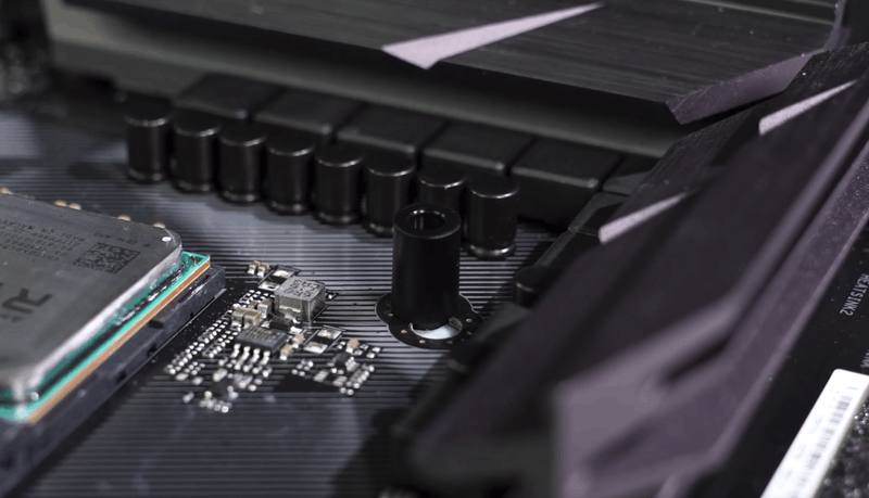

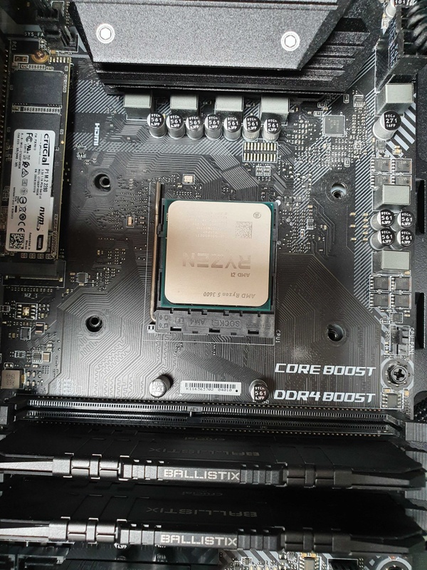

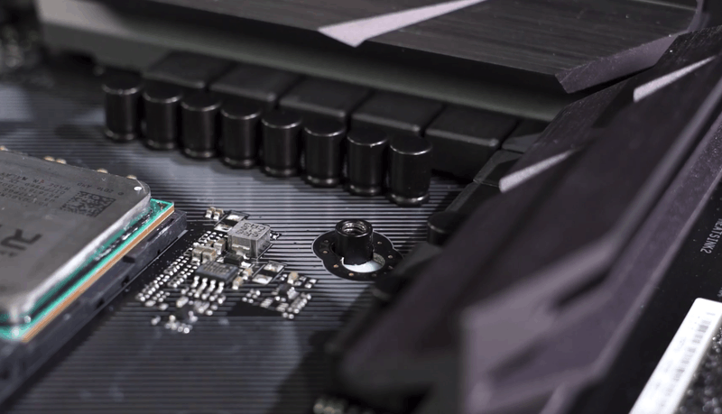

Maar nu zit er op m'n moederbord 4 gaten, terwijl ik in de installatie-manual (en videos) van Dark Rock 4 zie dat ik soort van (extra) verhogertjes over bestaande 'risers moet plaatsen.
Afbeeldingslocatie: https://tweakers.net/i/Mf9QjW-lZQa3j3HaxGEvONK0jn0=/800x/filters:strip_exif()/f/image/m81zfMDRQhVyauW4lqdWFgE9.png?f=fotoalbum_large
Afbeeldingslocatie: https://tweakers.net/i/74oAYP3ogYVaHrd4MqzNehhGlcA=/800x/filters:strip_exif()/f/image/qfdSzBbUmTpJDleM9qlxN56u.png?f=fotoalbum_large
Maar op m'n moederbord staan nu geen risers, alleen maar gaten naar de schroeven van m'n kast.

Welke risers bedoel je? Ik zie nergens iets over risers in de handleiding. Ook zie ik niks mis met je moederbord en ik zie de mountingholes van de backplate ook gewoon...
Edit: Oh nu snap ik het. Je bedoelt de mountingholes van de backplate. Je backplate zit los, daarom steekt het niet door het moederbord. Het is iets makkelijker als je bij de backplate kan. Als de case dat niet mogelijk maakt, dan moet je even het hele moederbord eruit halen.

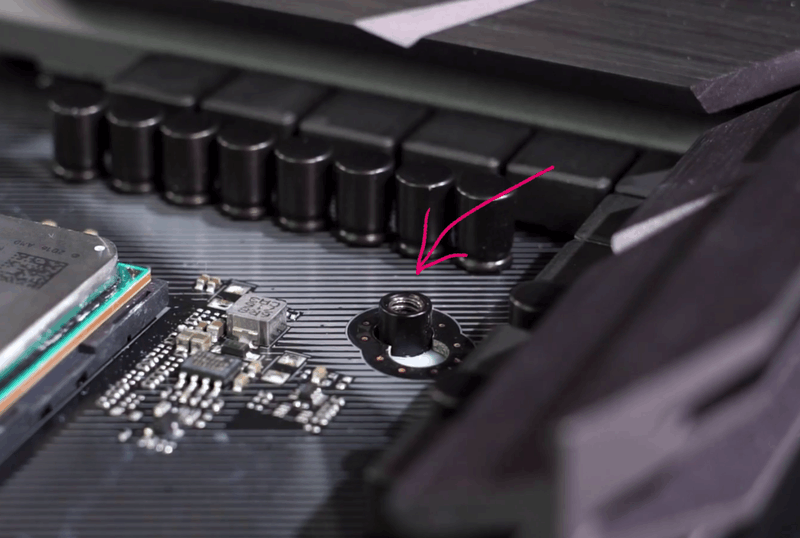

Maar op de instructie-video (en de handleiding) worden er 'spacer nuts' (verhogertjes) geplaatst over dit soort dingetjes:
Afbeeldingslocatie: https://tweakers.net/i/n9l_ic-omySL4MN2ztajt2J3i3E=/800x/filters:strip_exif()/f/image/d1Xs9CDawzwZ44HdZhS0AjWW.png?f=fotoalbum_large
Maar op m'n moederbord komen ze niet boven het moederbord uit. Dus ik kan die 'spacer nuts' (waaraan ik de mounting brackets moet vastschroeven) nergens aan vastmaken. De gaten in m'n moederbord zijn te smal en het lijkt alsof ik iets van een tussenstukje mis - iets waar ik die 'spacer nuts' overheen / aan vast kan maken.

Oooh - zijn dat gaten van de backplate? Ok - ik ga alles wel even loshalen dan. Dacht eigenlijk 'even snel' m'n koeler te vervangen, maar moet nu dan toch maar ff netjes alles losschroeven enzo :/

Gelukt! Het was inderdaad de backplate die los lag. Was me er niet (meer) van bewust dat er een backplate bestond.
Heel erg bedankt voor het wijzen daarop :D
