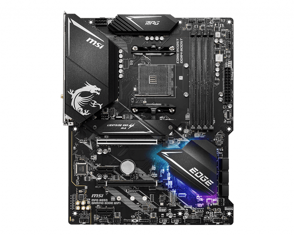

Ik ben een PC aan het bouwen en wil nu een Scythe Mugen 5 cooler monteren op een MSI Gaming Edge moederbord. In de beschrijving vragen ze om de backplate van het moederbord te gebruiken, maar bij dit moederbord lijkt geen backplate te zitten. Is deze cooler niet compatibel met dit moederbord? Als dit zo is, wat zou dan een goede cooler zijn die wel op het moederbord past?

Het is de B550 Gaming edge WiFi. Achterop is een plastic plaatje bevestigd met schroeven, dus geen plastic pinnen. Zou het dan wel moeten passen?

Als het goed is zitten de standaard am4 dingen, die plastic units waar de stockkoeler aan haakt vastgeschroefd aan 4 busjes die door het moederbord heen zitten (en aan de achterkant vast met een plaatje). Die schroeven maak je los en daar zet je de busjes op die bij de mugen zitten.

Zoals verwacht gaat dat gewoon passen met de onderdelen die je hebt.
Maar zeker weten dat het plastic is achterop? Tot nu toe alleen maar metalen backcovers gezien. Weliswaar soms met dik kunststof aan de mobo kant, maar toch.
Zou ook metaal kunnen zijn inderdaad, voelde meer aan als plastic.
Dank allemaal! Blijkt dus toch wel te passen. Had niet verwacht dat het monteren van een koeler zo’n onderneming zou zijn.
