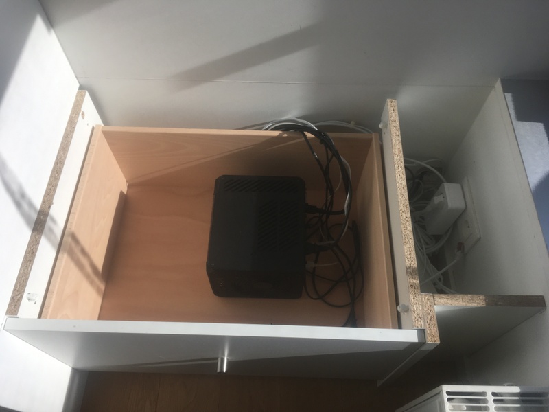

Ik ben een PC aan het inbouwen in een grote schuif (afmetingen L 58 x B 41 x D 28) (zie fotos onderaan de post)
Ik ben op zoek naar 2 gepaste case fans + een fan controller die de temperatuur in de schuif kan monitoren en de fans kan aansturen.
Ik heb totaal geen verstand van fans en nog minder van controllers. Ben ook niet echt mee waar ik moet op letten qua aantal headers, aantal pins per header en PWM vs. niet PWM
De casefans moeten een degelijk airflow creëren maar toch zo stil mogelijk (liefst maximaal 15db bij lage belasting).
Helaas kan ik enkel de bovenplank van de schuif bewerken dus zowel intake als exhaust komen bovenaan in tegenovergestelde hoeken. Intake linker onderhoek en exhaust rechterbovenhoek boven de componenten
Ik weet dat dit ver van ideaal is qua airflow maar ik dacht om bijkomstig een 3e fan rechtop te plaatsen in de schuif om de lucht over de componenten te sturen.
Hiervoor dacht ik mijn bestaande itx case fan te gebruiken. Dit is een Prolimatech Ultra Sleek Vortex Fan - 140mm
Mijn moederbord is een MSI Z370I GAMING PRO CARBON AC Mini ITX LGA1151 Motherboard.
GPU plan ik de RTX 3080 te gebruiken en CPU 9700 (non-k).
Ik kan er mee leven om de schuif gewoon open te laten (zoals op foto 1) tijdens het gamen moest het blijken dat deze setup niet genoeg kan afkoelen.
Het is dus voornamelijk om de gesloten PC koel te houden naast het gamen.
