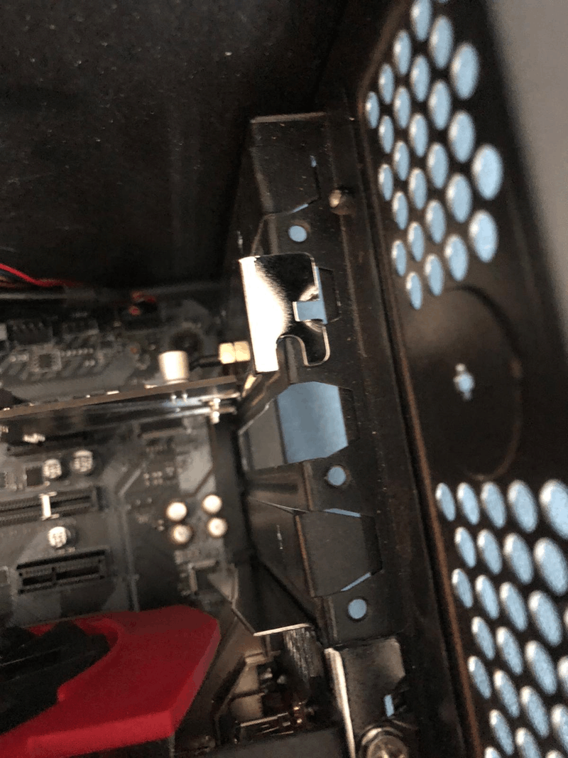

Ik heb nu voor de tweede keer een PCI wifi-kaart besteld, en voor de tweede keer hetzelfde probleem; De kaart zit er scheef in.
Afbeeldingslocatie: https://tweakers.net/i/OZfOukCWjNW5gOZguCv0-Y_qWdo=/800x/filters:strip_exif()/f/image/vaCef2KdTQIhCoYzHkLtKBEE.png?f=fotoalbum_large
Hoe is dit op te lossen?

Duwen, schroef erin en klaar? Lijkt mij een LP kaartje, dus dat moet niet uitmaken, je buigt alleen maar de PCI bracket.

Zit het lipje wel goed achter het moederbord?

Als dit de 2e kaart is die hetzelfde vertoont (er van uitgaande dat deze goed is geplaatst/aangedrukt)... dan is het geen probleem van de kaart lijkt mij... je moederbord zit niet goed in de behuizing of je behuizing is krom.
Verder sluit ik mij aan bij @QinX veel kwaad kan het niet voor de kaart als je de bracket een beetje buigt.

Werkt het en heb je er geen last van? Afblijven en zo laten zitten.

Was ook mijn gedachte maar dat krijg ik niet voor elkaar. Zodra ik begin te duwen komt ie uit het PCI slot. Dat lijkt me een groter probleem dan dat ie scheef zit.
Ja.
Dit is ook een ander moederbord. Wel heeft deze behuizing inmiddels al een stuk of vier moederborden overleeft. Zal wel tijd worden om 'm te vervangen.
Hij lijkt het goed te doen ja. Met de eerste kaart had ik wel problemen hierdoor. Ik zal 'm even testen.
In ieder geval bedankt voor de enorm snelle reacties allemaal. Ik denk dat ik binnenkort voor een nieuwe behuizing ga shoppen.

Als je de kaart even uit de PC haalt, heb je een manier te kijken of:
1) de bracket recht is
2) de bracket ten opzichte van de PCB wel haaks is.
Als 1 niet waar is, dan kun je de bracket recht/passend buigen
als 1 waar is en 2 niet, is het mogelijk om de bracket los te maken en weer te bevestigen zodat deze wel haaks is.

Heb je wel spacers achter je moederbord zitten? Kan 1001 problemen opleveren als ze er niet inzitten (elektrisch), maar ook mechanisch: je komt dan immers een paar mm hoogte tekort.

Die 2 schroefjes waarmee de bracket vastzit op de kaart losdraaien en de bracket wat schuiner zetten.
Dit is iets dat al jaren sporadisch eens voorvalt als dat stukje frame achteraan je kast niet helemaal juist erop is geschoten met die klinknagels (dat 'bolletje' dat je net boven je bracket ziet)...
