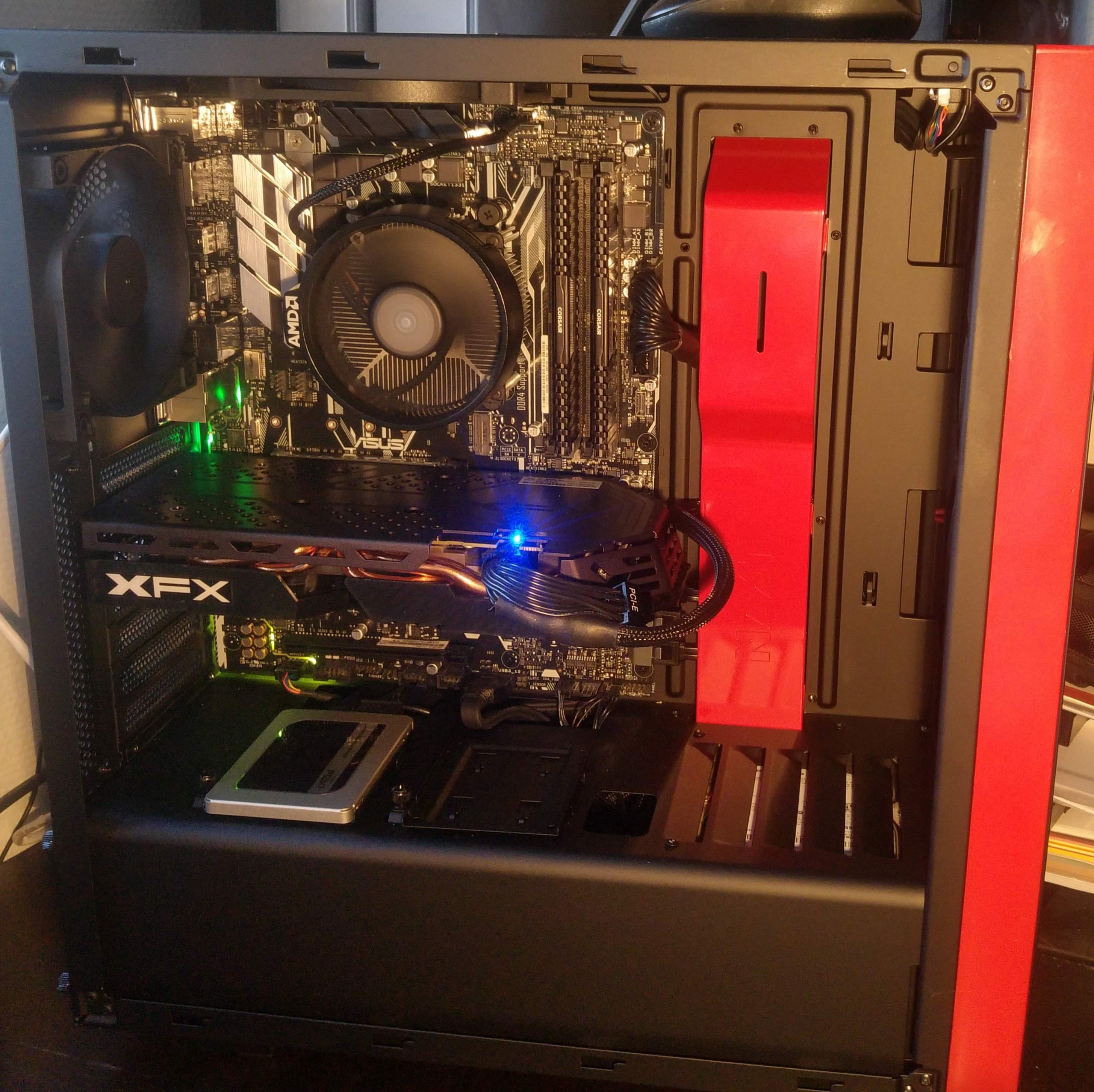

Inmiddels alweer paar weken verder. Budget op kunnen schroeven en een hoop geleerd. Dit door jullie tweakers die volop helpen en klaarstaan voor anderen _/-\o_ . Inmiddels naar mijn mogelijkheden een lijst samengesteld waar ik vast trots op mag zijn.
Het klopt dat de HDD eruit is. Ik kan een andere die ik nog heb erin zetten.
Ondanks dat ik best wat geleerd heb ben ik nog steeds geen kenner. Ik heb vooral een paar vragen die mij resten.
  • Hoe is de prijs/kwaliteit verhouding voeding?
  • past het allemaal in deze kast?
  • En zijn er nog dingen die volgens jullie kritische blik echt niet kunnen of beter/goedkoper kunnen.
Ik zou graag rond deze prijs willen blijven of tot max. €1200,-

  • Nat-Water
  • Laatst online: 31-10 16:00
Kijk nog even goed naar de videokaart. Degene die nu nog in je lijstje staat ga je niet krijgen voor die prijs - (prijs bij MaxICT klopt niet en is niet leverbaar).
Verder inderdaad weer de melding van 2.5" SSD. Ja, de 960 Evo prik je zo in je moederbord dus minder zichtbaar. Maar het enige wat je van de SSD ziet in de Fractal zijn de kabels. de SSD zit aan de achterkant van de kast.

Nat-Water schreef op zaterdag 19 mei 2018 @ 12:28:
Heb nu gekozen voor een NZXT behuizing. Geld dat hiervoor ook?
Andre webshop bieden hem ook aan voor €359,- zoals Megekko.
Anders als videokaart de pricewatch: XFX Radeon RX 580 GTS XXX Edition 8GB?

  • DaniëlWW2
DaniëlWW2
Dyslectic history cynic
Je gaat niet overclocken dus een X470 bordje heb je niet nodig. Verder als je een X470 bordje koopt, koop dan een goede. ;)
Voor de rest:

Ik wil alle tweakers bedanken voor hen feedback. Ik weet niet zeker of het gebruikt mag worden in desktopaankoopadvies. Bijgaand een foto van het samengestelde systeem :) al ga ik later nog wat extra fans plaatsen en een andere pci voedingskabel voor de GPU.
Erg blij mee en trots op. Zelf gebouwd onder toeziend oog van een expert vriend. Kon eigenlijk alles zelf al na enige tijd inlezen en video's bekijken. Mooie video die ik heb gebruikt voor het bouwen en kabelmanagement is: YouTube: How to Build a PC! Step-by-step
Oftewel iedereen nogmaals bedankt en voor diegenen die nog twijfelen voor zelf bouwen: DOEN!!! ;)
Afbeeldingslocatie: https://tweakers.net/ext/f/Ltbczewvv6OlD4qDEGcJQEeQ/thumb.jpg
