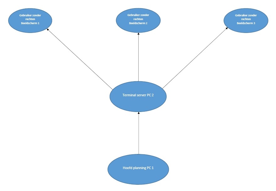

  • De hoofd planner beheert de planning (Dit wordt verwerkt in een Excel sheet)
  • De hoofd planner verbind PC 1 met de terminal server (extern bureaublad) om vervolgens de planning te openen op PC 2
  • De planning is zichtbaar op beedscherm 1 d.m.v. een HDMI kabel met een lengte van 1 meter
  • De planning is zichtbaar op beedscherm 2 d.m.v. een HDMI kabel met een lengte van 10 meter
  • De planning is zichtbaar op beedscherm 3 d.m.v. een HDMI kabel met een lengte van 15 meter
Ik heb voor mezelf een oganigram gemaakt om er een duidelijk beeld bij te krijgen, en dat jullie snappen hoe ik het in gedachte heb.
Boomplanning
Ik heb een lijst samengesteld met wat ik denk nodig te hebben krijg hoor ik hier ook feedback over.Wij werken hier met Windows 7, en hebben voor de terminal server een oude PC beschikbaar die we hiervoor willen gaan gebruiken, deze PC heeft maar 1 HDMI ingang waardoor ik kies voor een Ebode HDMI Splitter HDSPLIT14 4 Poorts om er meerdere schermen op te kunnen aansluiten
Nu worden er ook nog eisen gesteld over de afmeting van de beeldschermen, de 1 wil een 32" en de ander een 24" nu is mijn vraag is dit wel mogelijk & blijft de tekst nog wel zichtbaar?
Ik zie jullie reacties met belangstelling tegemoet! _/-\o_
