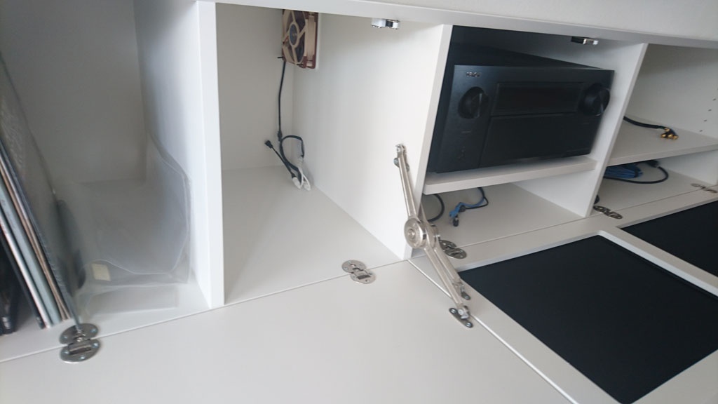

Hoe verhoudt de Denon zich qua warmteontwikkeling tot de Onkyo? In mijn idee (maar is niet echt ergens op gebaseerd) zou deze koeler moeten blijven. Is dat ook zo of is de actieve koeling die jij hebt ook nodig/wenselijk bij de Denon?
  • MDKlapwijk
  • Laatst online: 21-08 11:02
MDKlapwijk
Kubiekdriehoekje
@Redshark, warme lucht uit het compartiment waar de versterker staat is nooit een slecht idee. Als je 1 120mm fan op 5 a 600 rpm hebt draaien is al voldoende. Ik gebruik er zelf 2, 1 om naar het naastliggende compartiment af te voeren en 1 om het vervolgens achter de kast te brengen:
Afbeeldingslocatie: https://tweakers.net/ext/f/JGW4pe4gfGexDZGCBXMP8QC5/full.jpg
