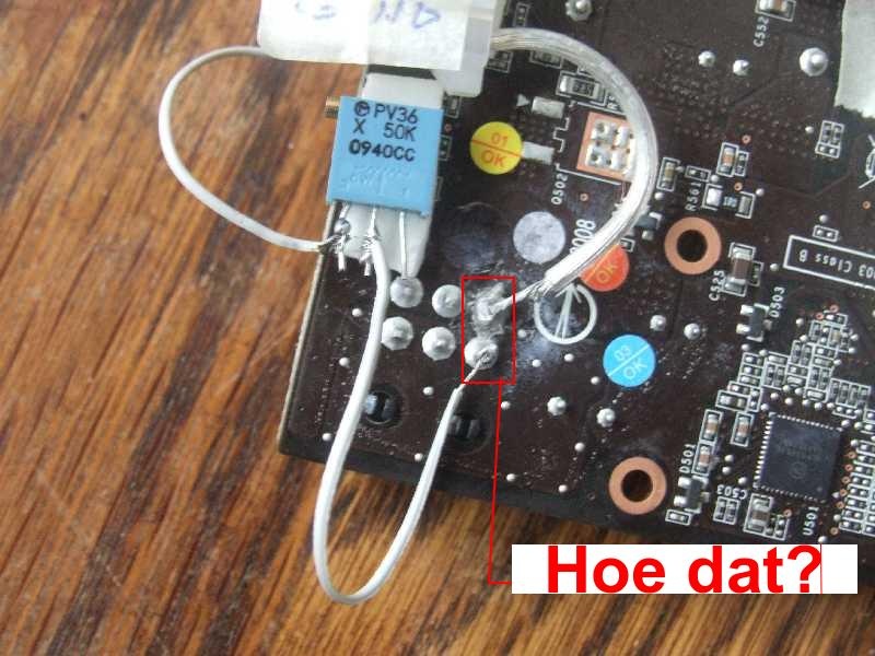

Nou, ik vind het wel mooi geweest eigenlijk. Klote spul. Kan niet eens een Mem-Voltmod werkend krijgen :S
Ik dacht vandaag eens alle mods erop te gooien, en dan flink te gaan benchen. Maar ik zit al vast bij de Mem-Mod. voltage blijft steken op ~350 mV en draaien aan de potmeter helpt geen zak. Dus ik de verbindingen checken; ik krijg werkelijk alle waarden in vogelvlucht |:( Maar de goede zit er niet bij.
[ Voor 59% gewijzigd door TheMOD op 16-01-2011 15:27 ]

wat betreft mijn kaart. ik probeer morgen nog voor de laatste keer m te fixen en dan hou het op.
  • Rol-Co
  • Laatst online: 03-09 23:40
Rol-Co
3,8kWpZ 4,98kWpO-Z-W 2,86kWpN
Het goede pootje gehad? kaart niet op zijn kop bijv?
Je nick is Themod en de relatief simpelste mod gaat al niet goed.......hilarisch :)

Het is maar wat je hilarisch noemt.... Je weet niet half hoe frustrerend het is als ik inderdaad niet zo'n simpele mod kan uitvoeren. Ik heb hier geen ervaring mee, maar je zou toch denken dat twee draadjes en een potmeter het moet doen, toch? Niet dus. Maar ik heb geen idee waarom. :(
Ik denk dat ik het later nog wel eens ga proberen. Met deze score is het nogal zonde van die 70,-.
En tja. Als de informatie in de TS klopt, dan klopt het bij mij ook. Die potmeter doet nogal raar volgens mij. Als ik gewoon de twee pootjes uitlees krijg ik keurig 48K max, maar zodra er draadjes aan vastzitten fluctueerd het van .001 tot 2301K :S
EDIT: Waarschijnlijk liggen jullie nu allemaal in een deuk om zo'n probleempje. Maar ik snap het niet. Als iemand wat ligt op de zaak kan werpen zou dat fijn zijn.

Hier de foto's. Ik bedacht me net dat die verbinding aan de chip wel eens fout kan zijn. Toen ik hem soldeerde maakte hij geen contact, maar misschien is hij wat verschoven. Ik zal daar iig vanavond es naar kijken.

Je heb je min draad van je potmeter aan je 12v gesoldeerd van je PEG connector aansluiting.. Daar zal je probleem zitten!
Als je kaart nog leeft.. heb je geluk :)

TheMOD schreef op maandag 17 januari 2011 @ 14:34:
eh....
Afbeeldingslocatie: http://tweakers.net/ext/f/0Q4yh0FOnABx7SdanoXnKy8y/full.jpg
zo heb je je 12V lijn aangesloten, dat lijkt me niet echt handig....
Wesju was me voor :/
PS, ok, zo krijg je wel hele mooie Vmem, maar misschien is dat weer een beetje overdreven 8)7
[ Voor 7% gewijzigd door Drucchi op 17-01-2011 15:28 ]

maar jou afbeelding deed het hem he :+ en hoe zit het met dat soldeersel aan de mem chip, lijkt net of je die 2 bij mekaar gesoldeerd hebt

het lijkt inderdaad soldeer te zijn.... maar het kan ook nog iets van lijm zijn of iets dergelijks... Als je namelijk dat ziet en denkt dat je mod er goed uitziet, dan is er echt iets mis met "TheMod"
WTF! Ik wil niet zeggen dat ik perfect ben maar een tekening lezen waar maar 2 kabels verbonden hoeven te worden lijkt mij eigenlijk niet zo moeilijk :P Maar als je ze ook nog eens beide fout doet..... dan is hij/zij/het goed bezig ;)

Niet zo negatief allemaal he.. Iedereen maakt wel eens een foutje, en hij gaf zelf al aan dat de kabel ook wel een beetje verdraaid was nu. Dus grote kans dat dat dotje tin eerst op een andere plaats zat, en dat het op de foto nu op beide punten vast lijkt te zitten.
Verder is het niet slim om het op de 12v input te solderen, maar misschien wist hij dit niet, of was het gewoon een foutje.. Mijn eerste vmod op een 3850 liep ook uit in een gefrituurde kaart.. Niet iedereen kan alles van de eerste keer goed doen!

Ach iedereen doet wel eens gek :) 12v aanzien voor ground respect!! :p

Volgens mij is het einde verhaal voor mij. Toen ik de verbinding opnieuw wilde solderen, heb ik het pootje weggesoldeerd... :o
Afbeeldingslocatie: http://img812.imageshack.us/img812/146/dscf3334v.jpg
Ik weet niet of er iemand is die weet hoe je dit deftig kan fixen? Misschien iemand in de buurt van Enschede met betere soldeerskillz0rz dan ik? :P

op hoeveel graden soldeer jij :O 1000? :+

Zo te zien ten eerste dunnere draadjes, ten 2e kan je een kleinere soldeerbout pakken of een met minder wattage. Want zo te zien is hij of te groot, of te warm (of beide) :P. Je mag m opsturen :P?

Kweenie, alles leek goed te gaan, maar ik merkte ineens dat hij niet verder wilde dan 90mV, en toen zag ik dat :P
EDIT@Wesjuh: Nog dunner? Ik vond ze al best dun eigenlijk... Past er precies op. De soldeerbout is wel warm idd (Is 30W te veel?) maar niet te groot. En denk je dat je hem kunt fixen? Dan wil ik hem best opsturen.

Oh oke, 30w en klein is prima, 30w is opzich niet te veel voor de mem mod. Aangezien er nog tin op die plek zit lijkt het nog wel op te lossen. Zelf heb ik de goede tip van rolco overgenomen en gebruik nu floppykabel draadjes. Zijn super flexibel en heel dun. Ik kan geen garanties geven dat hij te maken is, maar ik zou het wel willen proberen ja..
Edit: Zie dat het inderdaad al vrij dunne kabeltjes zijn. Zat gewoon nogal veel tin op :)

Ik gebruik altijd van die solid core UTP kabel draadjes, die zijn makkelijk te strippen, heel dun, en toch flink potent, plus dat se niet zo snel afbreken.
Dat dingetje fixen lijkt wel mogelijk, er zit inderdaad nog een kloddertje soldeer op... Succes Wes!

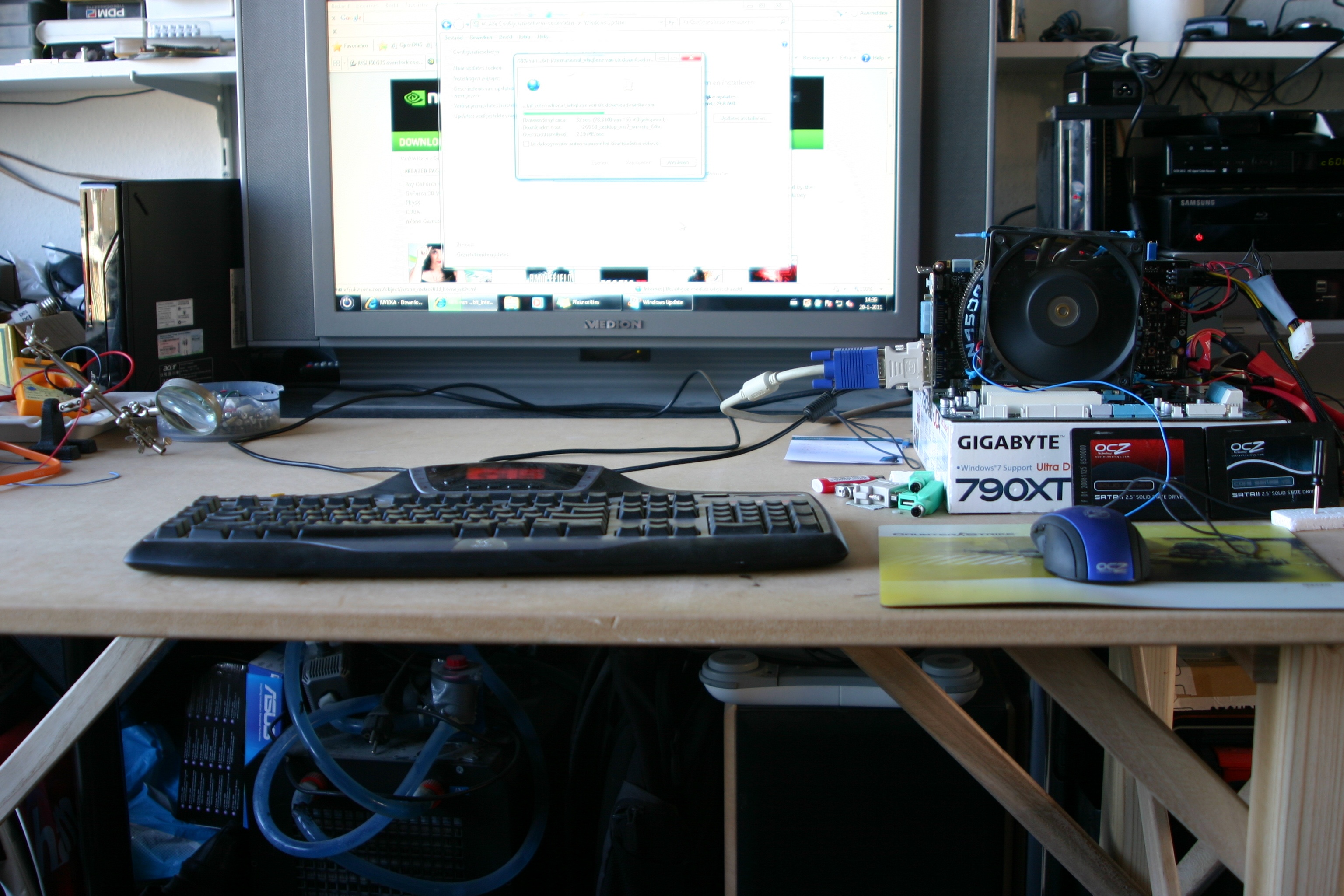

Nou heb de bench tafel weer klaar gezet, want met nog maar 3 weken moet er even wat andere scores komen
Onder de tafel de waterchiller die ik nu ga uittesten
Niet op de foto mijn zeer old skool oplossing (foto volgt als het werkt)
Afbeeldingslocatie: http://tweakers.net/ext/f/zD6QMdLFrS3cY9aEPVj9fhfX/medium.jpg

Ben beniewd naar de old skool oplossing :) Ziet er in iedergeval al netjes opgeruimd uit.. Nu scores zetten! Al denk ik dat dat geen probleem gaat worden :)

Dot tin op de kaart ofwel de verbinding compleet maken is dat een optie?
