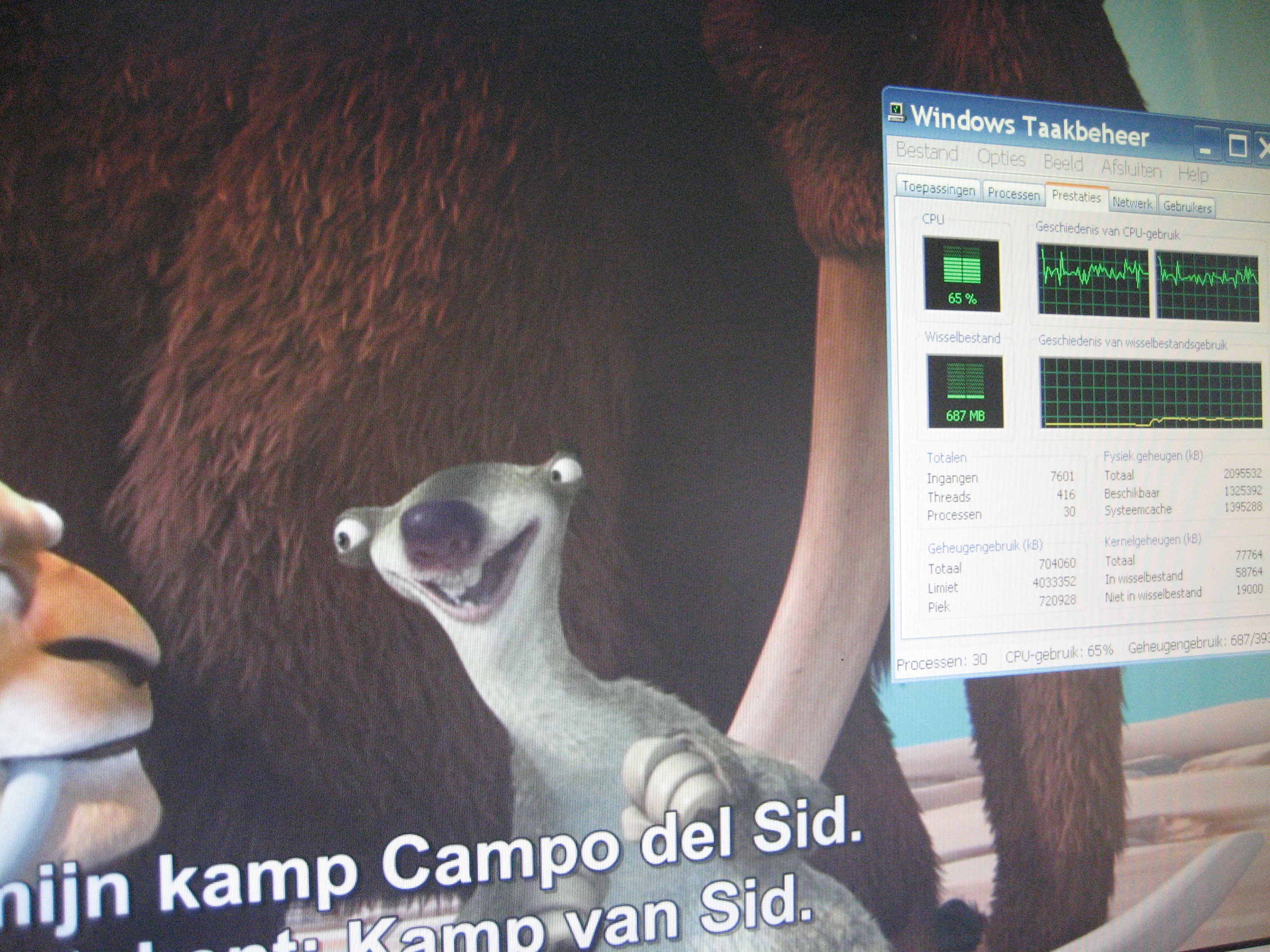

Gizz schreef op zondag 17 juni 2007 @ 21:26:
Die x2 3800+ gaat 1080P x264 hoogswaarschijnlijk niet trekken met een onboard videokaartje hoor.
De 8500GT en ik denk ook de HD24xx/26xx doen NIET aan x264 encoding.
Echter, een 3800+ X2 met CoreAVC x264 encoder, speelt 1080P nog perfect af.
Cpuload X264 1080P:
Afbeeldingslocatie: http://desertshooter.nl/IMG_0987%20(small).jpg
  • Kurios
Geen matches
Gizz schreef op zondag 17 juni 2007 @ 22:47:
Bron? Kan vooral dingen vinden die bevestigen dat het wel kan. Bijvoorbeeld op wikipedia.
is eigen ervaring genoeg? Als jij ervaring hebt dat x264 hardwarematig wordt versneld, hoor ik het graag van je (maar ik betwijfel het :) )
H.264/VC-1 wordt wel hardwarematig versneld door die videokaarten, maar dan wel als je het van een HD-DVD/bluray afspeelt. Dus bijv bij afspelen mbv PowerDVD oid.
x264 wordt absoluut niet hardwarematig versneld door een videokaart. Of dit fysiek wel of niet kan weet ik niet. Misschien dat het met een toekomstige driver wel kan, maar op dit moment absoluut niet.
Daaruit blijkt dat het gewoon H.264 is, maar met een andere licentie.
De essentie van de codecs zijn inderdaad hetzelfde, maar x264 wordt niet door de drivers van de videokaarten aangemerkt dat deze hardwarematig versneld moet worden. Misschien is het fysiek wel mogelijk, maar is het met een reden niet geimplemeteerd in de drivers. Maar misschien kan het gewoon ook echt (nog) niet.

Toch even een opmerking.
Ikzelf heb een AMD64 3000+ (kan tot 3700+)
2x 512MB DDR
Geforce 8600GT Silent
Asus A8N-E
MCE als OS
Ik ben nog geen bestand tegengekomen wat ik niet kan afspelen.. 720p/1080p/x264.. alles draait prima.. Hoe kan het dan dat jullie allemaal van die monsterlijke PC's nodig hebben?
[ Voor 3% gewijzigd door St@m op 19-06-2007 15:56 ]

St@m schreef op dinsdag 19 juni 2007 @ 15:41:
2x 512MB DDR
Asus A8N-E
MCE als OS
Heb je de CPU load bij 1080P X264 bekeken?
Het is logisch dat 720P en WMVHD (VC-1) goed worden afgespeeld, dit is namelijk geen zwaar codec. Dat H264 goed werkt is ook logisch, want je videokaart helpt mee.
  • St@m
  • Laatst online: 28-10 21:48
St@m
@ Your Service
Matched: htpc
DesertShooter schreef op dinsdag 19 juni 2007 @ 16:03:
Als het toch draait, dan hoef ik mijn CPU load toch niet te bekijken :P
ik zit nu op mn werk dus kan het niet voor je checken :)
Ik snap wel dat je CPU minder belast wordt, maar om daar nu een nieuw systeem voor aan te schaffen.. ik hoef ook geen ultieme HTPC hoor, die van mij doet alles prima..
Er komt binnenkort wel wat nieuws, maar dat heeft een andere oorzaak ;)
Maar volgens mij heb je niet echt een monster PC nodig om Full HD af te spelen

St@m schreef op dinsdag 19 juni 2007 @ 16:07:
Dat zeg ik ook niet, een mijn X2 3800+ is ook niet de allerbeste. Alleen bij 1080P X264 tikt hij tegen de 80/90% load aan. Hij doet het perfect, maar ook maar net. Ik verbaas me dan ook dat een processor die meer dan twee keer zo langzaam is, dezelfde content kan afspelen.
2x 512MB DDR
Asus A8N-E
MCE als OS
ik heb zelf een 3200+ en 1080p x264 loopt bij mij niet vloeiend.
Mag ik vragen wat voor codecs je gebruikt, welke speler (in MCE misschien) etcetc.

Kurios schreef op dinsdag 19 juni 2007 @ 17:57:
Als ik zeg dat ik 1080p vloeiend kan afspelen, en ik gebruik bijvoorbeedl dit als voorbeeld: Underworld.Evolution.2006.DVD9.1080p.BluRay.x264-hV.mkv
Heb ik dan gelijk? Ik begin wel te twijfelen, als ik zo ongeveer de enige ben hoor :P
processor load is ongeveer 80%
codecs Ac3 filter, ffdshow, combined community codec pack, divx en xvid.. zal best wel iets dubbel tussen zitten :P maar heb gisteravond wat codecs gedownload omdat ik geen mkv bestanden kon afspelen.. dat cccp was de oplossing.

St@m schreef op dinsdag 19 juni 2007 @ 20:21:
Ik speel mijn files af in media player classic
Een dvd9 is al niet zo'n hoge bitrate (72000/6360 is zo'n 11 Mbit), tevens heb je met een average load van 80% waarschijnlijk al wel framedrops. Dus 11 Mbit is eigenlijk al te veel, hoe denk je dan 40 Mbit te kunnen afspelen?
en als je het bestand in MCE afspeelt? Ik gebruik alleen maar MCE, vind het maar irritant om steeds de muis te moeten pakken en media player classic te gebruiken.
Maar welke videocodec wordt geladen/gebruikt om de film af te spelen. Als de film speelt, verschijnen er rechtsonderin icoontjes, als je daar rechtsklik op doet dan staat daar welke codecs worden geladen.

Kurios schreef op woensdag 20 juni 2007 @ 10:41:
Ik gebruik eigenlijk ook alleen maar MCE.. maar heb de pc ook als werkstation, dus ik heb toen gekeken, ik gok op een nog iets hogere load.. codes zal ik vanavond even kijken

Dit systeempje zou toch zonder problemen mijn HD content af moeten kunnen spelen dunkt mij. Of is dit overkill?
