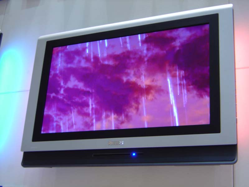

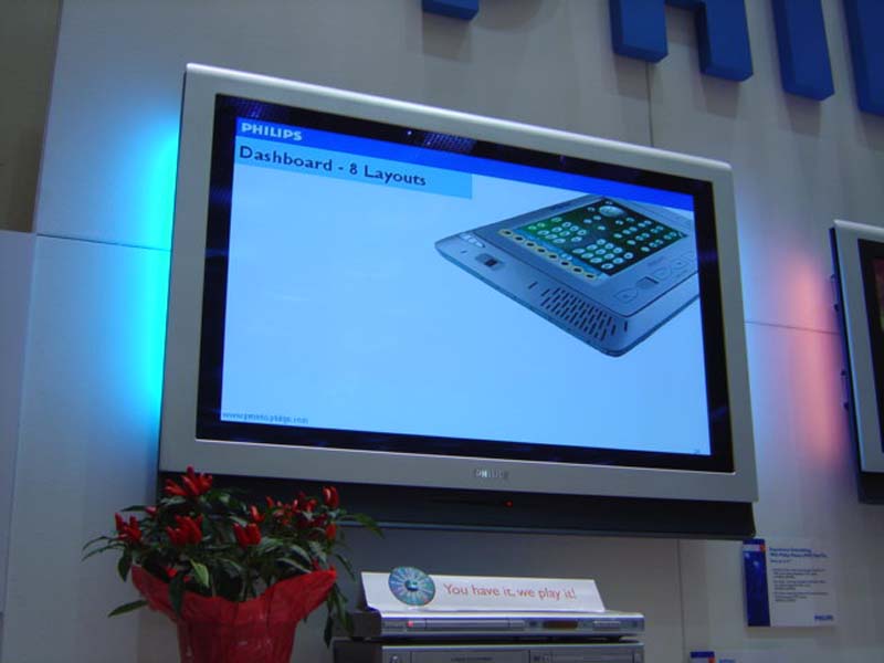

Hier staat een beetje het effect van Ambilight afgebeeld:
http://forums.audioholics.com/forums/attachment.php?s=49b5140887bed823e71cc51e829e3c45&attachmentid=189&d=1096027047
http://forums.audioholics.com/forums/attachment.php?s=49b5140887bed823e71cc51e829e3c45&attachmentid=190&d=1096027056
Zo zit de TL gemonteerd:
http://static.flickr.com/30/40423871_47979a52a2_o.jpg
(dus toch een TL5 mini 36W)
Wel lijkt het dat er maar één TL in zit, die dus verschillende kleuren kan weergeven.
Dit is echter onmogelijk (poeder 'verf' aan de binnenkant v buis bepaalt de kleur), dus er moet iets anders achter zitten...
Misschien is de voorste wit, en zitten er extra buizen binnenin... :?
