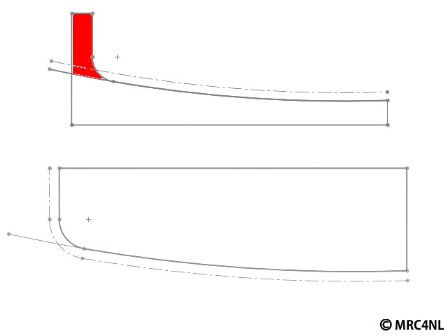

Het maken van de mal was al een uitdaging op zich, 2 radiussen die op n punt een vloeiend in elkaar overlopen. Ik kon niet meteen de radius in de mallen frezen, omdat ik dan teveel materiaal zou weghalen:
http://mrc4.nl/afbeelding.php?image=mal.png
Ik moet dus eerst het onderste hulpstuk maken, zodat ik de contour kon volgen om de mal te frezen,
zodat die allemaal identiek zijn. Uit losse hand zou geen mooi resultaat geven, ik moest een soort van passer hebben waar de de bovenfrees in kon zetten.

update 3
op de planning van vandaag staat de gebogen voorkant van de laden.
http://mrc4.nl/afbeelding.php?image=la%20voor.JPG
ze zullen van buigtriplex worden gemaakt, 2 lagen dik.op elkaar gelijmd en in de mal uitgehard.
op die manier blijft de gebogen vorm behouden en zijn de laden sterk en buigen niet meer door.
op te beginnen heb ik de mallen voor de plexiglas plaat doormidden gezaagd, waardoor het aantal mallen verdubbelde van 3 naar 6.
http://mrc4.nl/afbeelding.php?image=P1010727.JPG
vervolgens aan het einde allemaal afgezaagd.want aan de voorkant verschilde het toch een paar mm waar de mal begint.
http://mrc4.nl/afbeelding.php?image=P1010730.JPG
ik zal lijmtangen moeten gebruiken om het geheel aan te drukken, maar dan moeten de oppervlakten wel evenwijdig aan elkaar zijn, wat nu niet het geval is. de zwarte streepjes geven ongeveer aan waar gezaagd moet worden. het hoeft niet perfect. de mallen zijn maar een hulpstuk.
http://mrc4.nl/afbeelding.php?image=P1010732.JPG
de mallen kunnen natuurlijk niet los op tafel staan, ze moeten netjes op hun plaats vastgeschroefd worden.
http://mrc4.nl/afbeelding.php?image=P1010734.JPG
de lat ertussen zorg ervoor dat alles precies evenwijdig is. met aftekenen is dat toch een stuk moeilijker op priecies op het lijntje te plaatsen, nu heb ik daar geen last van.
http://mrc4.nl/afbeelding.php?image=P1010737.JPG
en dit dus x6.daarna heb ik n laag op de mag geklemd op het hout een beetje op te rekken, want met zo'n kleine radius is het nog best lastig.
http://mrc4.nl/afbeelding.php?image=P1010739.JPG
nu dat gedaan was kon ik beginnen, de lijm droogt best snel dus het is goed om alles bij de hand te hebben:http://mrc4.nl/afbeelding.php?image=P1010742.JPG
http://mrc4.nl/afbeelding.php?image=P1010743.JPG
http://mrc4.nl/afbeelding.php?image=P1010744.JPG
alle lijmtangen op hun plaats. met balkjes hout om de krachten over het oppervlak te verdelen
http://mrc4.nl/afbeelding.php?image=P1010746.JPG

normaal doe ik niet aan dubbelposten maar het is meer dan 24 uur geleden dat ik de laatste post creerde dus dan mag het. Toch? O-)
ik ga verder met de post van zaterdag(deze is voor zondag): de gebogen laden
het is allemaal niet zo verlopen als ik had gehoopt.
de eerste poging kwam uit een andere mal->verkeerde radius maar wel gelukt.
de 2e poging kwam uit de goede mal->2x gelukt, dus zowel links als rechts.
maar toen ik de gebogen vorm ging verzagen. maakte ik een fout en zaagde ze allebij te kort af ;(
kon ik overnieuw beginnen.
nu heb ik de mal ook ff aangepast met een houten lat zodat de platen er mooi inliggen en dus ook haaks zijn, dit is nodig omdat ik dan kan zagen met een tafelzaag ipv decoupeerzaag. wat er natuurlijk veel netter uitziet.
http://mrc4.nl/afbeelding.php?image=P1020048.JPG
toen weer gelijmd, de lijm was bijna op.
http://mrc4.nl/afbeelding.php?image=P1020044.JPG
gelukkig bleek er nog een hele voorraad te zijn :*)
http://mrc4.nl/afbeelding.php?image=P1020047.JPG
toen de lijmklemmen los werden gedaald kraakte het hout dit keer hevig.
ik schrok ervan toen ik dit zag :o :
http://mrc4.nl/afbeelding.php?image=P1020050.JPG
de lijm heeft niet gehecht., ofwel te weinig erop gesmeerd, ofwel te lang bezig geweest met insmeren.
in ieder geval was duidelijk: deze 2 platen zijn onbruikbaar geworden.
ik moest nieuwe zagen:
http://mrc4.nl/afbeelding.php?image=P1020051.JPG
http://mrc4.nl/afbeelding.php?image=P1020052.JPG
http://mrc4.nl/afbeelding.php?image=P1020053.JPG
en met wat hulp opnieuw de houten platen ingesmeerd met lijm en op de mallen geklemd.
http://mrc4.nl/afbeelding.php?image=P1020054.JPG
en gelukkig ging het dit keer goed :*)
http://mrc4.nl/afbeelding.php?image=P1020059.JPG
http://mrc4.nl/afbeelding.php?image=P1020061.JPG
nu nog op maat zagen, en lamineren met hpl 8)

update 5
Verder met de gebogen laden, met name het aantal.
Met 2 heb ik niet genoeg: ik heb blijkbaar het verkeerde buigtriplex (langs of dwars)
Waardoor de hoogte niet meer kan zijn dan 61 cm(de helft van de plaat), en ik 65 cm nodig heb.
Op zich geen probleem, ik moet gewoon een 3e deel maken die voor zowel links als rechts kan worden gebruikt. Nou hoop ik alleen wel dat je het verschil niet zal zien :s geen idee of dat het geval is.
Nog even de stappen doornemen voor het maken van zo'n voorkant.
De eerste helft op de mal plaatsen en netjes tegen de houten lat aan, op deze manier weet ik zeker dat de plaat haaks ligt en niet scheef, wat een nachtmerrie is om bij te werken. Aan de rechterkant zie je de houten latjes die ik nodig ga hebben, en helemaal rechts de lijmtangen. Alles moet binnen handbereik zijn, om snel te kunnen lijmen
http://mrc4.nl/afbeelding.php?image=P1020071.JPG
Dan de 2e helft, die 180o gedraaid is. Zodat ie met de lijmkant straks op de andere helft ligt.
http://mrc4.nl/afbeelding.php?image=P1020072.JPG
Natuurlijk ook de houtlijm (goed gevuld dit keer) en een verfroller voor het evenmatig verdelen.
Met insmeren had ik hulp ingeroepen, ik smeerde het uit met een verfroller en de ander goot de lijm op de houten plaat. hoe sneller hoe beter
http://mrc4.nl/afbeelding.php?image=P1020074.JPG
Hier kan je het verschil zien als het overbodige materiaal is weggezaagd, aan de binnenkant zo moet ie worden, aan de buitenkant, zo ziet die eruit als ie uit de mal komt.
Als de lijmtangen op hun plaats zitten, moet ik de verfroller afspoelen met water, want ik wil m meerdere keren gebruiken. Na het uitspoelen laten drogen:
http://mrc4.nl/afbeelding.php?image=P1020078.JPG
De mislukte plaat (die met opgedroogde lijm) vond ik zonde om weg te gooien,
Het probleem was: hoe krijg ik die lijm eraf?
Met de schuurmachine geprobeerd, er ontstonden kleine balletjes lijm, maar echt wegschuren deed het niet. Toen heb ik de verfkrabber erbij gepakt, en dat ging verrassend goed:
http://mrc4.nl/afbeelding.php?image=P1020082.JPG
Voor:
http://mrc4.nl/afbeelding.php?image=P1020080.JPG
Na:
http://mrc4.nl/afbeelding.php?image=P1020083.JPG
Das dus weer een voorkant :)
Voordat ik ze helemaal op maat zaag, wil ik ze eerst lamineren met hardplastic (hpl)
Het buigtriplex materiaal is simpel te zacht om te verven, je hebt er zo een deuk in.
Meeste meubels zijn van geplastificeerd materiaal, dit is vergelijkbaar, maar dan beter dan ikea meuk. 8)
http://mrc4.nl/afbeelding.php?image=P1020207.JPG
De kleur is hoogglans zwart.
Hpl moet je met overmaat aanbrengen, en pas later de randen netjes maken. voor de voorkant was een hele rol wel een beetje ovekill, die moest in handzame stukken
Ik heb geprobeerd met een afbreekmesje het spul te snijden, maar het is gewoon te hard/taai:
http://mrc4.nl/afbeelding.php?image=P1020213.JPG
Gelukkig had ik ook nog een cirkelzaag liggen, en dat ging heel gemakkelijk
http://mrc4.nl/afbeelding.php?image=P1020216.JPG
Het lijmer gebeurd met een speciale lijm: contactlijm, heel raar spul
Je smeert beide kanten in. Laat beide kanten apart drogen(niet al te lang)
En zet ze op elkaar, en ze zitten meteen muurvast, als dus de theorie.
http://mrc4.nl/afbeelding.php?image=P1020218.JPG
Het was te laat om nog te lijmen, slecht geslapen, bij de keiweek wezen kijken, en 30 kilometer naar huis gefietst( vanaf Groningen), dat soort dingen breken je op ;w

toch was ik niet tevreden over de la kijk maar eens naar de linker zijkant. ik had de gaten op het verkeerde deel afgetekend en dus zitten er gaten bovenaan :F
http://mrc4.nl/afbeelding.php?image=P1010916.JPG
ook stonden de zijkanten bol.de metalen strip hielp, maar werd alsnog een beetje kromgegebogen door de houten plank :o
http://mrc4.nl/afbeelding.php?image=P1010923.JPG
dus nieuwe plank gezgaard in de lengterichting en niet in de dwarsrichting:
http://mrc4.nl/afbeelding.php?image=P1010919.JPG
aftekenen:
http://mrc4.nl/afbeelding.php?image=P1010925.JPG
en vastschroeven:
http://mrc4.nl/afbeelding.php?image=P1010926.JPG
en in de kast gezet
http://mrc4.nl/afbeelding.php?image=P1010929.JPG
nu zit er helaas een houden plaat voor de ladeloper, en kan ik niet het zwarte ding erop monteren.
ter info: at zwarte ding zorgt ervoor dat de loper telescopisch inschuift en niet blijft uitsteken als je m dicht doet:
http://mrc4.nl/afbeelding.php?image=P1010932.JPG
en uitgezaag met de decoupeerzaag, niet super netjes ik geef het toe O-)
http://mrc4.nl/afbeelding.php?image=P1010933.JPG

ik weet helaas niet of het nu al is aangepast of niet, maar ik heb de zijwanden van de 2 kastten 3cm verder uit elkaar gezet, zodat er meer ruimte in de la ontstond. dot betekende dus ook, dat ik onderdelen opnieuw kon gaan maken.(dat is al gebeurd)
de volgende stap was latjes op de bodem leggen waar de grondplaat voor de la op kon rustten.
er moest natuurlijk wel een beetje ruimte zijn, zodat ie niet over de bodem schuurt :+
http://mrc4.nl/afbeelding.php?image=P1010937.JPG
oeps das niet de bedoeling natuurlijk:
de zijkant loopt gelijk met de wand, maar als je de gebogen vorm ziet(eronder) zie je dat de wand zon 5cm meer naar voren moet staan om goed aan te sluiten
dus kon ie weer los :-(
voor:
http://mrc4.nl/afbeelding.php?image=P1010972.JPG
na:
http://mrc4.nl/afbeelding.php?image=P1010975.JPG
heb ook metteen maar een stuk mal gebruikt om af te tekenen
http://mrc4.nl/afbeelding.php?image=P1010980.JPG
en afgezaagd:
http://mrc4.nl/afbeelding.php?image=P1010982.JPG
en het resultaat waar ik niet tevreden over ben:
http://mrc4.nl/afbeelding.php?image=P1010983.JPG
waarom niet tevreden, kijk eens goed naar het rechterdeel, hij is te kort afgezaagd :')
en toen kon dus ook die er uit 7(8)7 de la had geen zin om mee te werken -O-
http://mrc4.nl/afbeelding.php?image=P1010986.JPG
nieuwe gezaagd:
http://mrc4.nl/afbeelding.php?image=P1010989.JPG
metalen ding overgeplaatst:
http://mrc4.nl/afbeelding.php?image=P1010990.JPG
en gaten geboord:http://mrc4.nl/afbeelding.php?image=P1010991.JPG
en toen eindelijk zat het een beetje:
http://mrc4.nl/afbeelding.php?image=P1010992.JPG
de eerste is altijd he moeilijkst. de 2e en 3e zijn op een veel betere mannier gedaan. maar die laat ik pas de volgende keer zien :P
