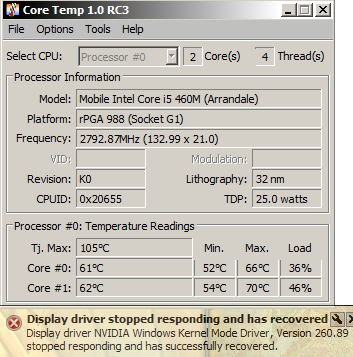

Ik heb geprobeerd mijn drivers te updaten maar het probleem werd alleen maar erger. Op de site van nvidia stond dat dit probleem vaker voorkwam met bepaalde nieuwere drivers dus heb ik alle oude drivers geprobeerd maar geen van alleen lossen het probleem op. Daardoor dacht ik dat men laptop misschien overhit (ook omdat het probleem pas van de laatste tijd is en erger lijkt te worden m.a.w. vaker/sneller crashes)
http://www2.picturepush.com/photo/a/7579915/640/7579915.png
Nu komt dit steeds vaker voor en soms zelfs als ik nieteens aan het gamen ben. SpeedFan gaf aan dat men GPU temperatuur 75 graden celcius was op het moment dat mijn drivers crashte, maar na een beetje googlen schijnt dit niet extreem hoog te zijn? De screenshot is gemaakt net na een crash. Behalve dat mijn videocard drivers crashen komt het nu ook voor dat als ik aan het gamen ben de graphics helemaal 'distorten' en bijvoorbeeld bepaalde dingen gewoon verdwijnen en/of wit worden.
Ik vroeg me af n.a.v. de SS of de CPU temperaturen zo hoog zijn dat ze deze problemen kunnen veroorzaken?

70 graden is aan de hoge kant maar zou geen crash mogen veroorzaken.
Je hebt het over de GPU die crashed. Wat zijn de temps van de GPU? Wellicht dat die te heet word.
Overigens is het aan te raden om de laptop is goed schoon te maken. Door ophoping van stof functioneerd de koeling vaak niet goed wat weer resulteert in hoge temps.
Het best is om de laptop open te maken en alle stof weg te blazen of weg te vegen (pas op met statisch geladen materialen).

Op het moment dat men videocard drivers crashen ligt de temperatuur rond de 75 graden Celsius.
Is perslucht een optie of moet ik daarvoor mijn laptop wel echt openmaken? Ik heb mijn pc's vaak zat opengemaakt maar op de een of andere manier vind ik dat bij een laptop toch eng :)
Mijn GPU zit nu trouwens rond de 60 graden Celsius met alleen Chrome (1 tab) open. Lijkt me ook vrij hoog voor idle?

je zegt dat de temp rond de 75c is als de gpu crashed, maar je laat een cpu temp zien? Ik denk dat je even met GPU-Z aan de slag moet om de temp van de gpu te zien, overigens kan dat ook met MSI afterburner.. Als je cpu een temp van 75c laat zien zal de GPU nog wel een stukje warmer, die zit helaas vaak aan t zelfde koelblok bevestigd, maar wel met aparte fan..
Dus ik denk dat temperatuur wel degelijk een probleem is in deze..
