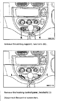

Iemand hier met een megane uit de serie 2000 die weet of er lichtjes horen te branden achter de ventilatieknoppen?
http://tweakers.net/ext/f/OhhYHzhkEFlHi5xXddmwKrgl/full.jpg
(niet mijn eigen foto)
En ook iemand die weet als die lichtjes niet branden hoe lastig het eventueel is om die te vervangen?
Reacties: 1.078
Reg. datum: 18-04-2004
Ja hoort te branden, zit volgens mij 1 of 2 lampjes in, paneeltje is gewoon los te halen. Je zal even goed moeten kijken hoe maar zo uit mijn hoofd zit die geklikt en niet geschroeft.
Zot intellegent
Reacties: 13.184
Reg. datum: 21-09-2003
Ik zou toch zweren dat ik het eerder op heb gezocht in mijn documentatie, maar ik kon het niet eerder vinden.
Nu echter in 1 minuut. Wel fijn dat ik weet dat er wel lichtjes achter horen. :)
http://tweakers.net/ext/f/1viOsyBw4NZivvEx6iE5z04b/full.png
