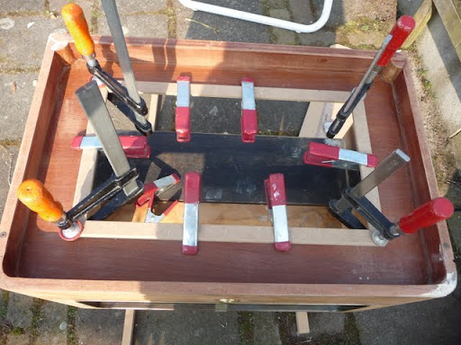

Update 2
Vandaag heb ik de zwakke plekken van de radio opnieuw verlijmd en waar nodig kleine spijkertjes gebruikt, voor extra stevigheid.
Bovenkant van de achterkant gelijmd:
https://lh6.googleusercontent.com/_asPkMz1yUFc/TXJdBZ4-wQI/AAAAAAAAAM4/vsr-UY0bHhw/P1020618.JPG
Lijst van 'het gordijntje' dat in de voorkant zit gelijmd:
https://lh3.googleusercontent.com/_asPkMz1yUFc/TXJdi8C9fiI/AAAAAAAAANE/gHkv4Tginkk/P1020620.JPG
En het onderste gedeelte van de voorkant ook:
https://lh5.googleusercontent.com/_asPkMz1yUFc/TXJdxSCd3QI/AAAAAAAAANQ/m34ueX1MDXI/P1020621.JPG

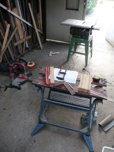

Update 3
Vandaag ben ik begonnen met de achterkant. Ik heb besloten een volledig nieuwe achterkant te maken. Ik ben eerst naar de Gamma geweest en daar mocht ik gratis de twee platen zo ongeveer op maat laten zagen. De houten behuizing van de radio is niet helemaal recht, dus heb ik er met de bandschuurmachine op verschillende plekken een klein beetje afgehaald.
Plaat voor bovenin passend:
https://lh6.googleusercontent.com/_asPkMz1yUFc/TXeb-0s7UqI/AAAAAAAAAN0/T72PakNPV4Y/P1020650.JPG
En de hele achterkant dicht:
https://lh4.googleusercontent.com/_asPkMz1yUFc/TXecLgR2JCI/AAAAAAAAAOA/wAmEH_k2y5M/P1020654.JPG
Vervolgens heb ik een tussenschot gemaakt voor in het bovenste gedeelte waar onder andere de fans in komen, welke ik weer eerst op maat heb laten zagen, toen geschuurd heb en ten slotte de vier hoekjes eraf gezaagd zodat de plaat langs de 'verstevigingsblokjes' kan:
https://lh4.googleusercontent.com/_asPkMz1yUFc/TXecldInLWI/AAAAAAAAAOE/KSamYi0wXdQ/P1020655.JPG
Dit was het voor vandaag, morgen ga ik onder andere de plaat waar het onderste moederbord op zal komen maken. Op het moment heb ik weinig school omdat ik in mijn examenjaar zit, dus zal ik zeker als het weer zo blijft elke dag wel wat kunnen doen aan de mod :)

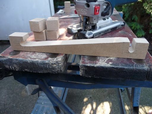

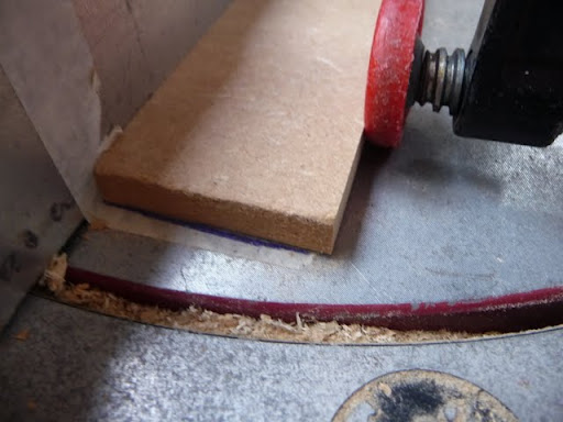

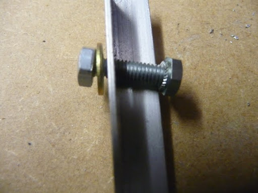

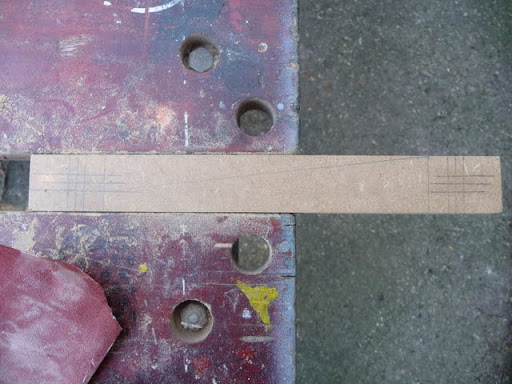

Update 4

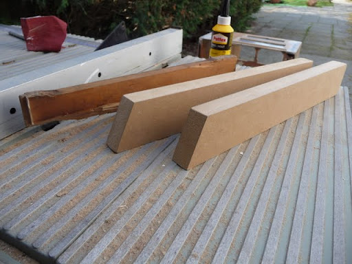

Vanmiddag begonnen met het op maat zagen van een stukje plaat voor de voorkant:https://lh6.googleusercontent.com/_asPkMz1yUFc/TXjj8DdJVyI/AAAAAAAAAOY/4uknfShkZS0/P1020662.JPG
Die komt er uiteindelijk ongeveer zo uit te zien:
https://lh3.googleusercontent.com/_asPkMz1yUFc/TXjk_aEJ0WI/AAAAAAAAAOk/IVvYtBxs_rw/P1020663.JPG

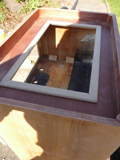

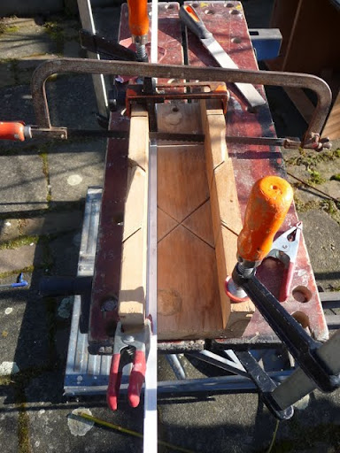

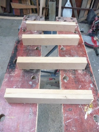

Was wel wat gepuzzel :9 , met de demontage kwam ik door de hele radio stukjes glas tegen, helaas mis ik 1 stukje :( :
https://lh5.googleusercontent.com/_asPkMz1yUFc/TXjlJCQY2ZI/AAAAAAAAAOw/jH7QarkDgVQ/P1020664.JPG

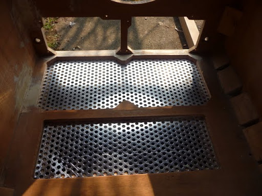

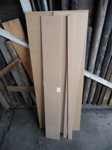

Vervolgens weer naar de gamma geweest om de plaat waar het onderste moederbord op komt op maat te laten zagen. De zijkant nog een klein beetje bewerkt met de bandschuurmachine en toen paste de plaat mooi:
https://lh6.googleusercontent.com/_asPkMz1yUFc/TXjlkzO6nUI/AAAAAAAAAO0/VdF0YVAAXV8/P1020668.JPG

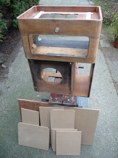

Nog een overzichtsfoto van alle onderdelen die ik tot nog toe heb:
https://lh5.googleusercontent.com/_asPkMz1yUFc/TXjmCkXCMuI/AAAAAAAAAPA/pN8JrjCS13Y/P1020670.JPG
Met op de eerste rij van boven de radio.
Op de tweede rij van boven deksel voor op de radio en het onderste gedeelte van de achterkant.
Op de derde rij de plaat voor in de voorkant, het bovenste gedeelte van de achterkant en de plaat voor in het bovenste gedeelte waar o.a. de fans in gaan komen.
Dan op de onderste rij de plaat die ik vandaag voor het onderste moederbord heb gemaakt, de twee rechthoekjes heb ik ook laten zagen vandaag, dat worden de moederbordtray's.
Ik weet niet zeker of ik morgen wat zal kunnen doen, maar zaterdag zeker weer een update. Dan gaat er voor het eerst in de radio gezaagd worden :)

Allereerst een gat gezaagd in de bovenkant van de radio, natuurlijk eerst aftekenen:
https://lh5.googleusercontent.com/_asPkMz1yUFc/TXzjIBS8jLI/AAAAAAAAAQM/ja-9cS5Xltk/P1020682.JPG
En klaar:
https://lh4.googleusercontent.com/_asPkMz1yUFc/TXzjU1-oWZI/AAAAAAAAAQY/pFrWas9qrbQ/P1020683.JPG
Vervolgens gaten voor de voedingen aftekenen:
https://lh4.googleusercontent.com/_asPkMz1yUFc/TXzjdmONL9I/AAAAAAAAAQc/AIXOJY3sUKY/P1020685.JPG
Gezaagd en geboord:
https://lh3.googleusercontent.com/_asPkMz1yUFc/TXzjwP7iwzI/AAAAAAAAAQo/ryU30xyFcIQ/P1020696.JPG
Om ruimte te maken voor de voedingen heb ik een hoeksteuntje weggehaald, maar daardoor was de plaat voor het onderste moederbord niet goed meer, onderop de oude bovenop de nieuwe plaat:
https://lh5.googleusercontent.com/_asPkMz1yUFc/TXzk_Jmw_rI/AAAAAAAAAQ0/1Ox1LRSH3AY/P1020703.JPG
En in de radio:
https://lh6.googleusercontent.com/_asPkMz1yUFc/TXzlMkQD3nI/AAAAAAAAARA/XWP5snzwNa8/P1020700.JPG
En op deze manier komt/komen de voeding/voedingen onder de plaat:
https://lh5.googleusercontent.com/_asPkMz1yUFc/TXzlU1d9ouI/AAAAAAAAARE/-4N5p47lnSA/P1020702.JPG
Nog een overzichtsfoto:
https://lh6.googleusercontent.com/_asPkMz1yUFc/TXzlh5Ta4tI/AAAAAAAAARQ/hSW7tffQr4w/P1020705.JPG

De laatste dagen bezig geweest met plamuren, omdat ik telkens 6 uur moet wachten totdat ik kan schuren is er niet zo heel veel gebeurd. Ik heb de ergste gaten eerst grof opgevuld met glasvezelplamuur en vervolgens de kleine kuiltjes en oneffenheden met een soort houtvuller.
Huidige staat:
https://lh4.googleusercontent.com/_asPkMz1yUFc/TYEAXlgwv_I/AAAAAAAAARk/BYDwTFNVXZA/P1020723.JPG
Het zal nog wel een paar keer plamuren, drogen en schuren kosten om het helemaal glad te krijgen, daarom ben ik ook begonnen aan de moederbordtrays. Deze wil ik er uit kunnen halen dus een manier bedacht/gevonden. Het zal een variant worden op deze bevestiging(van hdd's in dit geval):

Ik lijm 2 12mm mdf stukjes aan elkaar om een beetje stevigheid te krijgen en omdat ik geen zin had om een hele plaat dik mdf hier voor te kopen. De stukjes:
https://lh3.googleusercontent.com/_asPkMz1yUFc/TYECNtxXI4I/AAAAAAAAAR8/l544QARvB24/P1020719.JPG
Deze zal ik binnenkort in de benodigde vorm decoupeerzagen.
Geeft nog aardig wat rommel, het zagen van acht stukjes mdf :+ :
https://lh3.googleusercontent.com/_asPkMz1yUFc/TYECnftMeGI/AAAAAAAAASI/DpqD4fbhItw/P1020717.JPG

Update 8
Vanmiddag heb ik een constructie gemaakt voor het makkelijk in en uit halen van het moederbord. Ik was niet tevreden met de mdf-stukken uit de vorige update dus alsnog een stuk dik mdf gehaald.
Aftekenen van de rails:
https://lh3.googleusercontent.com/_asPkMz1yUFc/TYYoRQafCpI/AAAAAAAAASw/iMBAUf8n1R0/P1020737.JPG
Gezaagd en geboord, hiervan heb ik voorlopig twee stuks gemaakt, dit worden er in totaal vier(twee per moederbordtray):
https://lh5.googleusercontent.com/_asPkMz1yUFc/TYYo1sdAQvI/AAAAAAAAAS8/GjOlutf1tiA/P1020738.JPG
De houdertjes voor onder de tray afgetekend, gezaagd en geboord, 6 stuks voor deze tray en later nog 6 maken voor de twee tray:
https://lh3.googleusercontent.com/_asPkMz1yUFc/TYYpSkxObcI/AAAAAAAAATI/pFgUNlxhtEE/P1020740.JPG
En alle onderdelen gezaagd, inclusief twee ijzeren staven op maat gezaagd:
https://lh4.googleusercontent.com/_asPkMz1yUFc/TYYplPzlaPI/AAAAAAAAATU/2S4LEqdDSYI/P1020743.JPG
En zoals hij moet worden, los op elkaar gelegd:
https://lh6.googleusercontent.com/_asPkMz1yUFc/TYYp3720w3I/AAAAAAAAATg/BhDOT48snGo/P1020744.JPG

Vervolgens de mesh panelen erin gelijmd en dan ziet het er in zijn totaliteit zo uit, de onderkant:
https://lh6.googleusercontent.com/_asPkMz1yUFc/TZdbLvV4FfI/AAAAAAAAAV8/eCrGMH2X8m8/P1020791.JPG
En vanaf de binnenkant:
https://lh3.googleusercontent.com/_asPkMz1yUFc/TZdbWAhjI_I/AAAAAAAAAWI/2adbjgee9Us/P1020786.JPG
Vervolgens het kozijn voor het window bovenin gelijmd:
https://lh6.googleusercontent.com/_asPkMz1yUFc/TZdbeHg2vHI/AAAAAAAAAWM/koa9dJ3VRTA/P1020784.JPG
En gedroogd, gaat snel met dit weer :) (moet nog wel klein beetje bijgewerkt worden):
https://lh6.googleusercontent.com/_asPkMz1yUFc/TZdbtI1-RvI/AAAAAAAAAWY/2bI9ItUTBEw/P1020788.JPG
De latjes om de gaten onderin steken natuurlijk uit, waar ik niet bij nagedacht had was dat de radio dan niet meer normaal kan staan :+ , dus met als inspiratie de originele pootjes, nieuwe pootjes gemaakt.
15 Graden verstek, net zoals het origineel:
https://lh4.googleusercontent.com/_asPkMz1yUFc/TZdcKSLXPbI/AAAAAAAAAWc/iuvyBeqoe5k/P1020792.JPG
En de twee pootjes zijn af, daarnaast het overblijfsel van een van de originele poten: (Wat de vorige eigenaar met de onderkant van zijn radio heeft gedaan blijft mij ook een raadsel :9 )

Daarna de taak om 14 precies dezelfde stukjes te zagen, kon het helaas niet goed op elkaar vastzetten dus moest ze een voor een zagen. Toen bedacht ik me dat ik gewoon een streepje op de zaagmachine kon zetten waar het latje moet liggen:
https://lh3.googleusercontent.com/_asPkMz1yUFc/TZdewQBOAmI/AAAAAAAAAXs/1MNp_hyilU4/P1020799.JPG
Dit werkte goed, na een tijdje zagen:
https://lh4.googleusercontent.com/_asPkMz1yUFc/TZde6IyUhWI/AAAAAAAAAX4/ssej2X-sK-o/P1020804.JPG

Van die twee stukken geperforeerd aluminium zit het kleinste stuk verkeerd. Vergelijk de spiegeling van de grote en de kleine maar eens goed, dan snap je wat ik bedoel ;)
Berichten: 154
Reg. datum: 08 november 2009
quote:
Japperrrr schreef op zaterdag 02 april 2011 @ 20:18:
Ah.. Verrek joh je hebt gelijk 8)7 Jij bestudeert die foto's wel heel nauwkeurig :9 Ik zal morgen eens kijken of ik de lijm nog los krijg, anders is het jammer. Het wordt sowieso nog geverfd en aan de binnenkant komt een stoffilter en de buitenkant zit onder, maar het blijft slordig.. :F
ipv een lijntje kan je een stuit maken (een blokje met een lijmklem vast zetten, das nog net weer even iets makkelijker.

Dank voor de tip! Ik heb hem meteen in praktijk gebracht :) Zal binnenkort een foto maken met de kap ervoor, voor de duidelijkheid :P

Tijdens het zagen kreeg ik bezoek :+ :
https://lh6.googleusercontent.com/_asPkMz1yUFc/TaCYbQ7wMoI/AAAAAAAAAY4/lfE-84oVEzk/P1020873.JPG
https://lh4.googleusercontent.com/_asPkMz1yUFc/TaCYkdPiZLI/AAAAAAAAAZE/Cuyn7qg_JBY/P1020874.JPG
Nadat ik deze onverschrokken toeschouwer weggestuurd had kon ik verder gaan met zagen, 4 plankjes gemaakt:

Ik moest nog steeds een prototype maken voor de profieltjes op de harde schijven, dus aan de gang gegaan met deze onderdelen:
https://lh6.googleusercontent.com/_asPkMz1yUFc/TaCaQM9lCmI/AAAAAAAAAaM/JBnWJRfzQn8/P1020850.JPG
Na wat proberen en prutsen:
https://lh4.googleusercontent.com/_asPkMz1yUFc/TaCao7ZcRqI/AAAAAAAAAaY/djUawdRqjaY/P1020852.JPG
Past perfect :) :
https://lh4.googleusercontent.com/_asPkMz1yUFc/TaCawexuPAI/AAAAAAAAAak/2cQqkyiPDHs/P1020856.JPG

Vervolgens het tappen. Hier had ik geen ervaring mee, waardoor ik dus eerst onder andere een tap brak en scheve gaten tapte maar ik kreeg er wat handigheid in en na aantal keren proberen ging het steeds beter, bezig:https://lh3.googleusercontent.com/_asPkMz1yUFc/Tbm8XfokquI/AAAAAAAAAes/GrJfBy9Z4QQ/P1030227.JPG
Het resultaat, ik weet nog niet of ik deze boutjes houd, omdat ik nog niet zeker ben van de stijl die ik binnenin de radio wil gaan gebruiken: ouderwets zoals de buitenkant of juist modern in contrast met de buitenkant(de buitenkant houd ik sowieso waar mogelijk zo ouderwets als het kan):
https://lh5.googleusercontent.com/_asPkMz1yUFc/Tbm8xZvqCsI/AAAAAAAAAew/lxk6C0UuFbc/P1030229.JPG

Update 15
Ik zie net dat het alweer twee weken geleden is dat ik heb geupdate en het is dus al lang tijd om weer wat te laten horen.
In de vorige update heb ik me bezig gehouden met het op de plaats lijmen van de van zetmoeren voorziene profielen, voor de achterkant zitten deze nu op hun plaats. Daarnaast zijn de gaten voor de achterpanelen geboord:
https://lh4.googleusercontent.com/_asPkMz1yUFc/Tc1cL-h3A2I/AAAAAAAAAhg/WBJEPA6ciks/P1030382.JPG

Vervolgens opnieuw aan de gang gegaan met de onderkant, ik was niet tevreden met het nutteloze gat, welke ook nog eens ervoor zorgde dat de voeding luchtinlaten eigenlijk te klein zijn:
https://lh4.googleusercontent.com/_asPkMz1yUFc/Tc1cy0EnkSI/AAAAAAAAAhw/UXt_lnoTrZg/P1020806.JPG
Toen heb ik besloten het gat dicht te maken. Eerst heb ik een rand van 4mm diep rond het gat gebeiteld en daar een stukje hout van 4mm dik in gemaakt. Vervolgens de randen afsmeren:
https://lh5.googleusercontent.com/_asPkMz1yUFc/Tc1dPRiGx4I/AAAAAAAAAh8/KXTfKQNlnno/P1030442.JPG
Na een aantal keer plamuren en schuren wordt het lekker glad:
https://lh6.googleusercontent.com/_asPkMz1yUFc/Tc1dnVPfKUI/AAAAAAAAAiI/3biR1p4lB98/P1030474.JPG
Nu ben ik ook in staat om het voedinggat te vergroten, deze wordt dit weekend gezaagd:

Nieuw zakje zetmoeren binnen inmiddels dus verder kunnen gaan aan de profielen, deze is voor de plaat voorin, lijmen:
https://lh6.googleusercontent.com/_asPkMz1yUFc/Tc1eLSU7GFI/AAAAAAAAAio/RwmhjtAxlTA/P1030469.JPG
https://lh4.googleusercontent.com/_asPkMz1yUFc/Tc1fGcVFgtI/AAAAAAAAAi0/HfGsyv-d0uc/P1030472.JPG
Deze zijn morgen wel droog denk ik :)

Update 16
Kleine update met wat ik vanmiddag heb gedaan. De lijm van de profieltjes voor de plaat voorin was gedroogd dus kon ik de plaat erin maken. Ik was niet tevreden met de plaat die ik een tijd geleden al gemaakt had, net niet strak genoeg. Dus een nieuwe gezaagd en op maat gevijld. Het was lastig om het precies goed te krijgen, omdat het hout van de radio op veel plaatsen nogal krom loopt(zie bijvoorbeeld linkerzijde, de zijde van de plaat is gezaagd met cirkelzaag maar zit toch niet overal tegen de wand aan):
https://lh5.googleusercontent.com/_asPkMz1yUFc/Tc63FixwOYI/AAAAAAAAAjo/ll-zYD69sL8/P1030487.JPG
Gaten geboord en bouten in de zetmoeren gedraaid, om even te kijken hoe het staat:https://lh5.googleusercontent.com/_asPkMz1yUFc/Tc63mkycgpI/AAAAAAAAAj0/_fDKiudt-c8/P1030491.JPGhttps://lh3.googleusercontent.com/_asPkMz1yUFc/Tc630CwAWWI/AAAAAAAAAkA/x0N2yLwXbUM/P1030492.JPG
Ten slotte nog de foto die ik gisteren vergeten was te maken, van de vlak gemaakte bodem:https://lh5.googleusercontent.com/_asPkMz1yUFc/Tc6371VXJHI/AAAAAAAAAkE/TX5_mW3lFPo/P1030494.JPG
Morgen het voedinggat vergroten en ik ben nog altijd bezig met plamuren en schuren om de radio weer zo strak mogelijk te krijgen. Deze week zal ik gaan kijken voor gaten voor de bekabeling en verdergaan met het nieuwe hdd-rack :)
