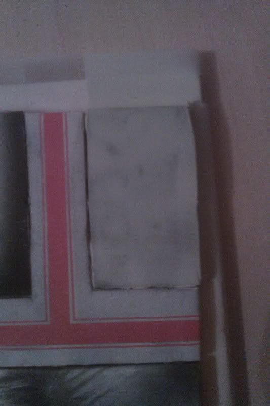

Update & Opinion time :)
Ik heb vanavond een 2e laag over een vakje gespoten, maar ik blijf het aflakken moeilijk vinden. Er zit echt een hele dunne grens tussen A. te weinig verf en dus te veel preshading B. Precies goed en C. Te veel verf waardoor er weinig van je preshading overblijft zodat deze (bijna) niet meer is te zien.
Wat denken jullie? nog een laagje of goed zo? (rekening houdend dat dit de zoektocht naar het effect op de hull van het voorbeeld is, gaat er dus even niet om of je het mooi vind of niet..)
Voorbeeld: (zoem in op een vlakje ter verglijking..)
http://i51.tinypic.com/5v83lx.jpg
Preshading van het prutswerkje:
http://i44.tinypic.com/35bh5ol.jpg
Prutswerkje na vanavond:
http://i109.photobucket.com/albums/n49/cpt_sponder/USS%20Eurisko%20Dupron%20tests/IMAG0141.jpg

oi oi oi, wat ziet DAT er vet uit zeg!
Wat doet dat effen kleurtje veel zeg! het gaat opeens van brouwsel naar een model toe! :)
Heb je intussen wel al een light-bleeding test gedaan? misschien voor je verder gaat eerst een paar lagen zwart (daar waar nodig) tot je model nergens meer licht door laat schijnen en dan opnieuw grijs maken / primen? zou vervelend zijn als je eenmaal je model hebt afgewerkt om er dan achteraf achter te komen dat je dat bent vergeten!
Ik lees ook dat je niet overal met houtlijm aan de gang gaat en dus de dupron zo gaat verven/primen?
Is dat nav het test stukkie wat qua Dupron mislukt is ofzo? Of heb je inmiddels wat anders / beters verzonnen? :)

Ik zat van het weekend ook te denken: Kun je niet de normale putty vervangen met de klei die je hebt gebruikt voor de ronde delen? maakt je leven volgens mij stukkie makkelijker?
" Will I Dream ... "
Ja, knapt nu al een stuk op !
Ik heb het licht bleeder probleem van binnenuit opgelost met alu tape.
Ik pas alleen de houtlijm truuk toe daar waar het echt nodig is. De primer in de 2e laag maakt alles mooi effen op het depron (toch een hele fijne structuur zichtbaar in de eerste laag)
De vallejo heb ik voor de ab. Potjes van 60ml en gelijk de thinner van vallejo erbij gedaan. Het mooie van dit spul is dat het een acryl basis heeft en dus totaal ongevaarlijk is voor plastic. het vormd ook een harde laag bestand tegen stoten en krassen. (ik ging voor die spuitplamuur achtige mr surfacer kijken maar werd deze aangeraden!.
Goed idee! helaas is de APOXY klei heel dik en zou niet weten waar ik die mee zou moeten verdunnen.
Ik zal eens een belletje plegen ..

Ok , hier even een kleine update en een vraag !
Vandag meer dan 5 uur bezig geweest met het afplakken van de delen. Wat een werk!
http://i40.tinypic.com/seolmo.jpg
Na een uurtje met de AB bezig te zijn geweest ziet het er zo uit !
http://i39.tinypic.com/ddtlu.jpg
En hier zit due de uitdaging!
Na het afhalen van de tape trek ik de onderliggende airbrush filler laag mee!
Iemand een idee wat hier an te doen valt?
http://i44.tinypic.com/fbxfsw.jpg
Ik hoor het graag !
kwaliteit uit de friese wouden
Berichten: 780
Reg. datum: 12 mei 2009
andere tape halen. sommige tape is sterker dan de andere. hoe langer je de tape er op laat zitten hoe sneller je de onderliggende laag er aftrekt
If water polo was easy, it would be called football
Hmm, ja ik vond deze al erg sterk!
Heb hem meerdere malen op me hand geplaktg voordat ik het op de eurisko plakte maar blijkbaar toch geen suc6!
thanks !
een heel klein beetje insmeren met water? met een kwastje ofzo, ik weet alleen niet of je onderste laag er tegen kan !
Berichten: 74
Reg. datum: 02 november 2008
Je kan ook is van die blauwe schilderstape proberen deze plakt niet zo erg als die witte.
Ja ik heb een rol van die rose genaamd sensitive gehaald, deze plakt een stuk minder sterk
Alle tape is er vanaf, ik word er niet blij van. het is te restaureren maar daar gaat wel weer een dikke paar uur tijd in zitten!
Berichten: 2.870
Reg. datum: 03 juli 2004
Huh, wat trek je er nu af dan? De meuk waar je het depron mee ingesmeerd hebt? Of zit er nog wat anders overheen?

quote:
jip_86 schreef op donderdag 29 december 2011 @ 19:43:
De vallejo filling primer, de basecoat eigenlijk dus waarmee ik de meeste oneffenheden uit de depron heb gehaald!

Heb je al eens geprobeerd om het te masken met huishoud folie / alu folie?

Aj, balen! Kijk eens of je ergens airbrush maskeerfolie kan krijgen, dat plakt heel licht en kan je gewoon op maat snijden. Nadeel is wel dat het goed aan moet liggen, anders krijg je overspray onder de film door en dan blijf je bezig. Erg balen, been there en ik weet hoe frustrerend het kan zijn. |:(

Hey das ook een goede, van die plastic boterham folie die een beetje uitrekt en blijft plakken op gladde oppervlakken. Geen lijmresten, geen kans dat je verf mee neemt allees opletten dat je verf de laag niet aantast! Die gaat in de ideeenmand !
quote:
FiXeL schreef op vrijdag 30 december 2011 @ 02:19:
Thanks man! Ergste is dat de depron erg zacht is en dat met het schuren om opstaande verf randjes te voorkomen je snel putten slaat. Maskeerfolie, is dat ongeveer hetzelfde idee als de huishoudfolie?

Om even terug te komen op huishoudfolie/airbrush folie... Dat laatste heeft wel een plaklaag, maar de hechtkracht is ongeveer wat je zou verwachten bij van die gele memo briefjes, en je trekt dan niet zo snel een minder goed hechtende laag mee. Huishoudfolie moet het naar mijn idee meer van zijn statische aantrekkingskracht hebben.
Ik ga het beiden eens uitproberen maar nu heb ik nog een rol van die sensitive roze tape gekocht. Thanks man !
