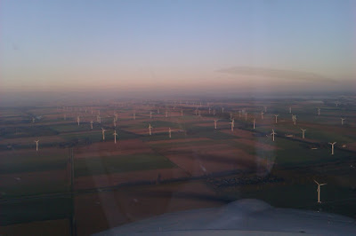

Het is hier natuurlijk wel preken voor eigen parochie, maar weghalen zou nu echt waanzin zijn. Ook al dragen ze minder bij aan de niet-fossiele opwekking dan we zouden willen en ook al staan ze wel eens in de weg, ze kunnen ook heel mooi zijn. Als die dingen echt zo slecht zijn dan zouden al die boeren in de polder geen windboeren worden. De molens staan ook symbool voor de wil om te veranderen en ik zie persoonlijk liever die molens in het avondlicht dan smog tegen een inversielaag, kijk maar eens naar de lucht op de horizon.
http://lh6.ggpht.com/_5Ca-SjuskaQ/TMrANNzDOHI/AAAAAAAACAU/fWKdRI71aWs/s400/IMAG0796.jpg
http://picasaweb.google.c...Km9xt1E2Q?feat=directlink
