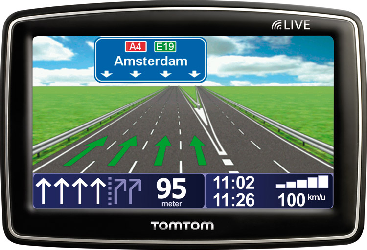

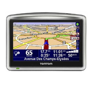

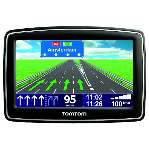

Momenteel horen onderstaande TomToms in dit topic:
• TomTom XL IQ Routes Edition Europe (Europa)
• TomTom XL LIVE IQ Routes edition (Europa)
• TomTom One XL HD Traffic Europe (Europa)
Met een XL-HD Traffic krijg je natuurlijk netjes de files op die route door, die zou je best elke dag kunnen gebruiken. Maar ja, dan wil je dus juist niet zelf beslissen welke route je neemt.
