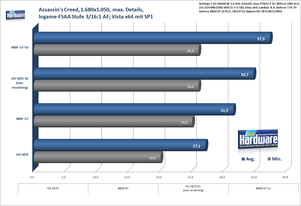

Assassins Creed uitgetest
Uitgebreide performantie vergelijking tussen dx10 & dx10.1 & vergelijking met nvidia kaarten
Let vooral op het schalen X2 met dx10.1
http://www.pcgameshardwar...GH-Praxistest/&page=1
quote:
oeLangOetan schreef op maandag 21 april 2008 @ 21:59:
Over het algemeen lopen de ATi kaarten weer heel erg achter op de nV kaartjes. Zelfs met de DX10.1 patch is een GX2 de X2 nog steeds de baas.

http://www.pcgameshardware.de/screenshots/original/2008/04/Multi-GPU-Overall.PNG
imho, geen slechte prestatie tov een 8800gt in sli & niet te vergeten, met dx10.1 past de 3870 meer AA toe.
Met een min fps van 26 vindt ik het op deze resolutie zeker speelbaar, het is geen fps die 60fps vereist
oeLangOetan wijzigde dit bericht 22-04-2008 00:31 (36%)
Dawn's Moonlight
Daarnaast staat er duidelijk bij dat die 8800GT overgeklokt is....

quote:
BlackWolf666 schreef op dinsdag 22 april 2008 @ 00:34:
Inderdaad. En niet een beetje ook. Dus als die niet overclocked was had de X2 wel gewonnen. Dat zou een rede voor nV kunnen zijn om DX10.1 er uit te laten slopen. Zodat ze weer op 1 staan.

En nog steeds lijkt de image quality er alleen maar op vooruit te gaan...
Duke draait Swedish Beatballs
Als ik AC rename naar Bioshock en AA forceer via de drivers heb ik ook een veel betere kwaliteit dan ingame AA, tegen een kleine perf. hit.
