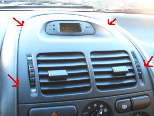

En dan nog een vraag voor de doe-het-zelver. Hoe repareer ik de verlichting achter de ventilatorknoppen? De verlichting van airco en alarmlichten doen het wel. Van het weekend had ik al een beginnetje gemaakt met het loswrikken van de bovenste kap met de luchtinlaten en klok, maar dat ging niet soepel en toen moest ik weg. Het betreft de pre-facelift.

De witte behuizing achter het zwarte dashboardpaneel kun je uit elkaar schuiven/klikken. Zit met van die plastic haakjes vast, dus een beetje wrikken en van elkaar afschuiven.
Ik was aan deze begonnen met los slopen, die leek mij gemakkelijker en het leek alsof die eerst los moest.
http://tweakers.net/ext/f/XjJ3ICiGMUmZf9fCuRSHm8yQ/full.jpg
Maar je kunt dus ook direct aan de kap eronder beginnen? En daaronder vind je dan ergens een ingang naar het lampje?
Die bovenste kap moet er inderdaad eerst af. Dat zorgt ervoor dat je mooi van bovenaf naar binnen kunt kijken
Dan zie je dit:
http://i73.photobucket.com/albums/i201/Robfmon/1.jpg
en vervolgens:
http://i73.photobucket.com/albums/i201/Robfmon/2.jpg
Gelukkig had iemand er plaatjes van op het Carisma board. Als je het zelf uit moet zoeken (zoals ik destijds) ben je een flinke tijd bezig om alles los te krijgen..
bron: http://zulu.messageboard....5&highlight=dashboard

Kijk, daar kan ik wat mee. Zijn ze in serie geschakeld trouwens? Want alles is toevallig tegelijk stuk. :+

Ik vermoed van niet. Zodra er eentje kapot gaat, blijft de rest het normaal wel doen.
