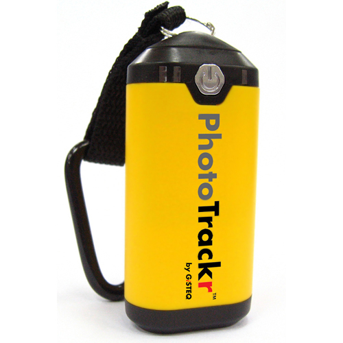

Elke seconde is ook tamelijk overbodig. Geen idee hoe het precies bij eenvoudiger loggers werkt, maar de GPS ontvangers van garmin passen zich gewoon automatisch aan. Dus op lange rechte stukken veel minder vaak en zodra je dan bijvoorbeeld een afslag van de snelweg neemt met een scherpe draai, dan logt ie wat meer punten. Maar ook in zo'n bochtig stuk kom je gemiddeld niet aan 1 punt per seconde en toch ligt de track behoorlijk netjes op z'n plek als je hem achteraf over een kaart legt :)
Bijvoorbeeld de Gisteq FotoTrackr kan je instellen op 1 trackpunt per x seconde (1-30) of per afstand (2 - 65535 meter). Die kan dus wel elke seconde loggen zoals jij wil, maar dan haalt ie (afgezien van stroomvoorziening) nooit de 200 uur, aangezien hij maar 250.000 trackpoints kan opslaan en 200x3600 is 720.000. Maar het ding instellen op elke 5 seconden zal waarschijnlijk ook al een prima bruikbaar resultaat geven. Zeker voor het taggen van je foto's, want zeker op de motor zal je neem ik aan toch even stil staan om een foto te maken :P
Als je echt voor minder dan 25 euro klaar wilt zijn, dan zul je je eisen tamelijk bij moeten stellen vrees ik en sowieso kom je dan wel op tweedehands uit.
Voor wat betreft 12V voeding zal niet zo'n probleem zijn, veel van die GPS dingen kun je voeden/opladen via USB en ik weet niet precies wat voor 12V aansluiting je op de motor hebt, maar als dat gewoon zo'n sigarettenaansteker plug is net als in de auto, dan zijn er wel standaard adapters te koop die je daar in prikt met aan de andere kant een USB poort :)

Waarschijnlijk al een aantal keer gevraagd, maar welke geo-tracker voor onder 100 euro is aan te raden?
Ik ben opzich wel gecharmeerd van die Gisteq FotoTracker Lite, maar las ergens dat die alleen uit te lezen is met z'n eigen software. Is dat zo? en is dat een nadeel?

Ik maak bij een reis altijd een foto van het scherm van mijn Holux. In kan de tijd opvragen en daar laten zien. Als ik een foto neem, kan ik later mijn hele fotoset in tijd een aantal seconden / minuten (net wat nodig is) opschuiven en dan staat alles goed :)
From Twitter: "RT @oxodesign: After reading this sentence you will realize that the the brain doesn't recognize a second "the" in this sentence. :P"
Waarom tijdzone? GPS werkt toch gewoon met Zulu-time?

Het was voor mij ook redelijk undoable om elke tijdzone mijn tracker te syncen, omdat het internet dat ik in Rusland had nogal 'instabiel' was, en in mongolie was je al blij met normale GSM-dekking :+ En omdat ik liever wat foutieve tijden had dan helemaal geen logs, heb ik het er maar bij gelaten :)

Nee, ik gebruik een phototrackr lite, maar die moet je dus syncen met de hulp van je computer etc. Maar hou het er maar op dat de omstandigheden dr echt niet naar waren om dat onderweg elke tijdzone een keer te doen :P

Ik heb ook ff zitten kijken naar die 110/111 t.o.v. de DPL700 (lite).
Maar die batterijduur vond ik maar relatief.
32 uur op een ingebouwde accu, of 14 uur op een penlite.
Ik neem dan liever een extra pakje duracell mee in m'n tas, dan dat ik het risico ga lopen dat de ingebouwde accu leeg is, en ik hem nergens op kan laden.
Kan iemand trouwens bevestigen dat je met die Gisteq DPL700 je data gewoon als GPX of KML o.i.d. op kan slaan? Ik las ergens dat het alleen kan met de eigen gisteq software... maar ik weet niet hoe ver die beperking gaat.

Dat is wel een interessante ja. Als je ergens onderweg in een internetcafé die data even op een servertje kan zetten zonder dat je de bijbehorende software nodig hebt zou dat makkelijk zijn.
Berichten: 486
Reg. datum: 28 februari 2007
Heb ook een DPL700 (Trackr Lite),
ben er wel teverden mee, enige nadeel is idd de batterijduur,maar heeft weer als voordeel dat je waar dan ook ter wereld penlites kan kopen en je die dus altijd bij je kan hebben, itt tot een ingebouwde accu.
Syncen doe ik niet, of ieg niet met de software. Het Syncen is er puur dat de tijd op je camera goed staat, aangezien de trackr de tijd van de satelliet krijgt. Heb je zoals ik bv een goede klok (of gewoon de klok van je comp welke gesynced wordt met een timeserver) welke zo'n RF klok is (is gesynced met een atoomklok in Frankfurt) dan is het een kwestie om je camera daar mee goed te zetten vlak voordat je op pad gaat ipv het omslachtige syncen met de software.
De software van de trackr is ok, maar wil je bv meer functies dan is Geosetter een beter (gratis) alternatief, alhoewel je idd nog steeds de Gisteq software nodig heb om je logs te kunnen downloaden.
Dat syncen van je camera kan toch ook prima achteraf? Gewoon even een paar minuten/seconden bij je EXIF-data optellen of aftrekken?

Nog een keer de vraag: kun je met de PhotoTrackr Lite en die Holux zonder de bijgeleverde software de data eraf halen? Ik ga een lange reis maken dus ik ga het sowieso niet redden met het geheugen. Als ik dan tussendoor in een internetcafé de boel leeg kan trekken en op een server kan zetten, dan zou dat natuurlijk fijn zijn. Ik denk niet dat ik in een internetcafé die software kan installeren.
Berichten: 3.762
Reg. datum: 06 augustus 2002
quote:
posttoast schreef op donderdag 15 januari 2009 @ 22:40:
Misschine dat je op wat fora kunt kijken naar USB-stickie versie van de gevraagde software.
Berichten: 486
met de trackr is het in princiepe niet mogelijk om zonder de software de bestanden uit te lezen.
In principe dan, er is een serviceprogje van Gisteq beschikbaar wat zou moeten werken om tussentijds de logs te kunnen downloaden:
http://www.gisteq.com/for...;hilit=Utility+tool#p1986 , laatste post onderaan de pagina.
Ik weet niet hoe lang je trip gaat duren, maar met een log interval van 20 sec kan je al 58 dagen continue meten, of als je maar 16 uur per dag meet (denk niet dat het erg boeiend is om als je slaapt te meten, kan je al ongeveer 87 dagen meten.
Hopjesvla79 wijzigde dit bericht 16-01-2009 08:32 (31%)
